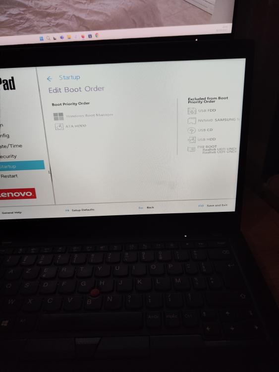

anaisjb Posté(e) il y a 5 heures Posté(e) il y a 5 heures Bonjour, Je dois réinstaller windows10 sur un PC lenovo thinkpad depuis une clé USB j'ai bien accéder au BIOS et au menu Boot Priority Order. En revanche je ne parviens pas à modifier la liste, le support USB est dans la partie "Excluded from boot priority order" et je n'arrive pas a le changer de cote Citer
Le PoissonClown Posté(e) il y a 2 heures Posté(e) il y a 2 heures Salut ! C'est quel numéro de modèle ? Sur mon Thinkpad, je dois aller dans la partie Security ajouter un mot de passe administrateur (je met juste "a") pour pouvoir désactiver la fonction "Device Guard", voire aussi le Secure Boot si besoin. Bien sûr je reviens aussitôt changer le mot de passe pour le remplacer par rien, ce qui le désactive. Et seulement lorsque ce Device Guard est désactivé je peux utiliser les supports de démarrage en usb. Citer
