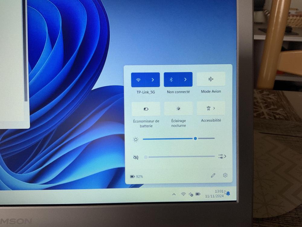

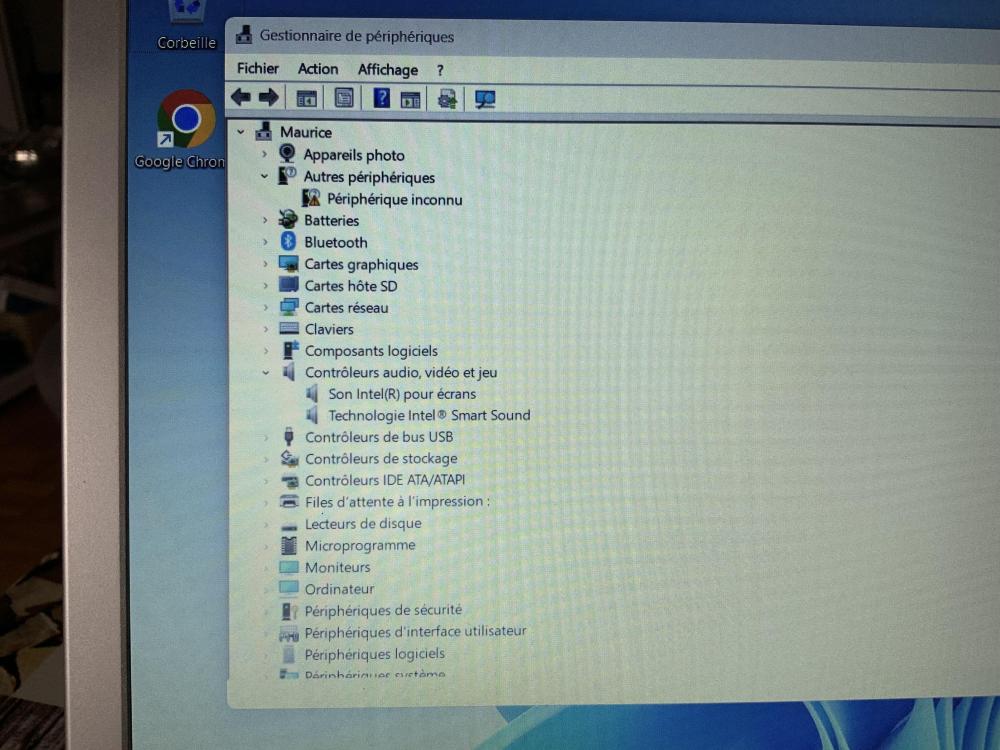

JPA7173 Posté(e) le 11 novembre 2024 Auteur Share Posté(e) le 11 novembre 2024 (modifié) Bonjour j’ai essayé le drivers de mon premier poste mais j’ai ce résultat après l’installation. J’ai fait toutes les mise à jour de Windows 11. Je vous joint toutes les photos. j’ai un périphérie inconnu mais je sais pas ce que c’est. Ça doit être la carte son je pense. encore merci de votre aide. Modifié le 11 novembre 2024 par JPA7173 Lien vers le commentaire
G-LAB Posté(e) le 11 novembre 2024 Share Posté(e) le 11 novembre 2024 (modifié) Bonjour, Serait il possible de dévelloper sur le périphérique inconnus comme suit en dessous( ex): Cela donnerait un indice sur matériel. Modifié le 11 novembre 2024 par G-LAB Lien vers le commentaire

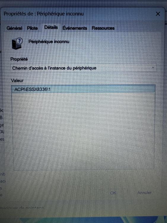

JPA7173 Posté(e) le 11 novembre 2024 Auteur Share Posté(e) le 11 novembre 2024 Révélation Voici ce que j’ai sur ce périphérique. merci d’avance. Lien vers le commentaire
G-LAB Posté(e) le 11 novembre 2024 Share Posté(e) le 11 novembre 2024 Bonsoir,pouvez vous télécharger le pilote ici (première ligne) " https://www.catalog.update.microsoft.com/Search.aspx?q=ACPI\ESSX8336 Une fenètre va s'ouvrir,cliquez sur le lien pour télécharger,,vous obtenez un fichier.cab qu'il suffit de décompresser avec winrar ou autre et indiquer a votre périphérique via le gestionaire,l'emplacement des drivers pour l'instalation Lien vers le commentaire
