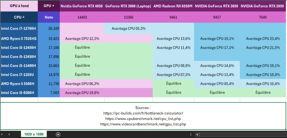

Le PoissonClown Posté(e) le 1 août 2024 Auteur Posté(e) le 1 août 2024 Super ! Je n'y avais même pas pensé. N'empêche il y a fallu que je me fasse un tableau parce que sinon comment veux-tu que je m'y retrouve dans tout ça : 1
