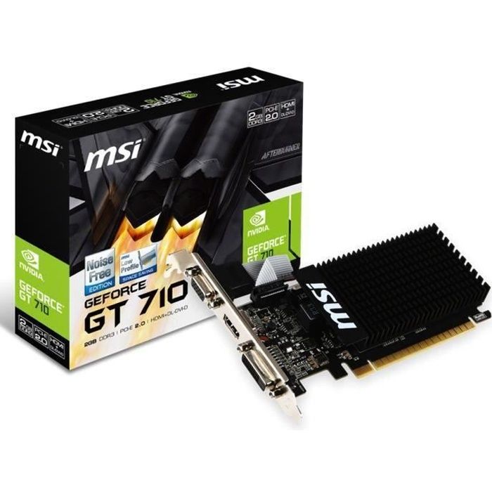

Delta Posté(e) mercredi à 15:46 Share Posté(e) mercredi à 15:46 55 eur nouvelles, Interfaces DVI-D (liaison double), HDMI, VGA pourquoi aller chercher occasion et risquer qu'elle se tue 15j apres dans votre pc https://www.cdiscount.com/informatique/cartes-graphiques/msi-carte-graphique-geforce-gt-710-2go-ddr3/f-10767-gt7102gd3hlp.html?idOffre=85136757#mpos=0|mp 1 Citer Lien vers le commentaire
maximemeuse Posté(e) mercredi à 15:48 Auteur Share Posté(e) mercredi à 15:48 (modifié) mon pere a acheté une gtx 260 et 960 occasion et marche comme neuf apres est sure a pas garantie pour deux ancien pc en stock j'ai que 450 gtx et 580 mais trop lourd pour alim que j'ai. et pour carte graphique budget 50 euro donc j'ai pas 36 choix edit: je viens voir ton message apres le mien,merci je vais tenté par celle la ,encore merci Modifié mercredi à 15:49 par maximemeuse Citer Lien vers le commentaire
Delta Posté(e) mercredi à 15:48 Share Posté(e) mercredi à 15:48 elle fait en conso de fonctionnement Consommation en fonctionnement 19 Watt elle recommande une alim de 300W mais bon c'est pour le post démarrage etc... Vous pourriez toujours tenter car de toute façon toute les CG réclame presque toujours une alim de plus de 250W Citer Lien vers le commentaire
