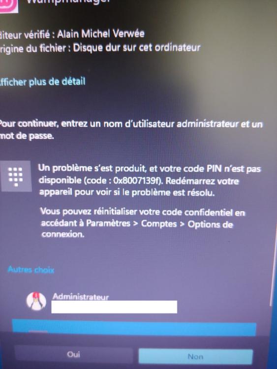

barale61 Posté(e) le 10 mai 2023 Posté(e) le 10 mai 2023 (modifié) Bonjour, Ce matin, j'ai eu la mauvaise surprise qu'il y avait un problème de gestion des connexions par code pin et malheureusement, comme j'utilise peu les mots de passe mais plutôt les codes pin, je me retrouve sans mot de passe administrateur qui a un compte local. Pour mon compte utilisateur, j'ai tout réinitialisé car c'est un compte Microsoft alors, comment puis-je faire pour mon compte administrateur car je ne peux même pas mettre mon serveur Web en route. C'est dans ces moments-là que je pense qu'il faudrait créer un disque de réinitialisation de mot de passe. Je vous remercie pour votre aide Modifié le 10 mai 2023 par barale61
