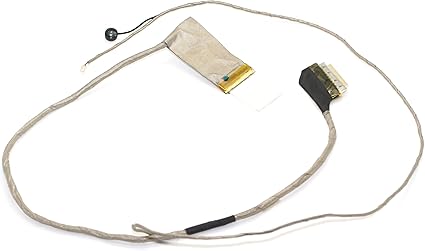

Delta Posté(e) le 8 juin 2021 Posté(e) le 8 juin 2021 il y a 1 minute, Chierry a dit : Le problème apparaît 1 fois sur 3 lorsque je l'allume donc on est probablement face a un problème matériel ... si cela était un drivers il le ferait tout le temps... ou presque un moyen de voir si c'est la nappe ou autre, c'est de jouer avec l’écran de haut en bas comme si on le fermait en faisant des petites pression vers la gauche ou la droite, légèrement, pas besoin de le croquer en deux ce procéder est fait pour voir si la nappe ne se met pas a bouger. Cette nappe est la nappe que vous avez surement vue, elle est plate et elle passe entre la CM et l’écran tout près des charnières et cette nappe a tendance a croquer avec le temps quand on ferme et ouvre le capot "écran" pc câble :
