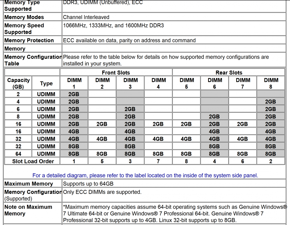

Delta Posté(e) le 9 novembre 2020 Posté(e) le 9 novembre 2020 voici un tableau explicatif des différentes positions a prendre en compte ... 1
galyfree Posté(e) le 9 novembre 2020 Auteur Posté(e) le 9 novembre 2020 Ah ben ça alors, ça ne s'invente pas, donc avec mes deux barrettes de 4 Go je ne peux rien faire il m'en faut deux de plus ?
Delta Posté(e) le 9 novembre 2020 Posté(e) le 9 novembre 2020 il y a 6 minutes, galyfree a dit : Ah ben ça alors, ça ne s'invente pas, donc avec mes deux barrettes de 4 Go je ne peux rien faire il m'en faut deux de plus ? on dirai bien en effet suivant le schéma que j'ai repris d'ici : https://www.also.com/pub/pdf/Z420.pdf pages 12
galyfree Posté(e) le 9 novembre 2020 Auteur Posté(e) le 9 novembre 2020 En effet, ok merci beaucoup Delta 1

galyfree Posté(e) le 21 novembre 2020 Auteur Posté(e) le 21 novembre 2020 (modifié) Hello je viens de faire un test. Actuellement le pc fonctionne avec 12 Go en 1600 MHz selon la config en vert et j'ai essayé avec la config en rouge mais ça ne fonctionne pas,... étrange non ?... Modifié le 21 novembre 2020 par galyfree
Delta Posté(e) le 21 novembre 2020 Posté(e) le 21 novembre 2020 il y a 8 minutes, galyfree a dit : j'ai essayé avec la config en rouge mais ça ne fonctionne pas,... étrange non ?... donc : 12 Go installer sa marche selon le diagramme 16 Go installer sa marche pas selon le diagramme

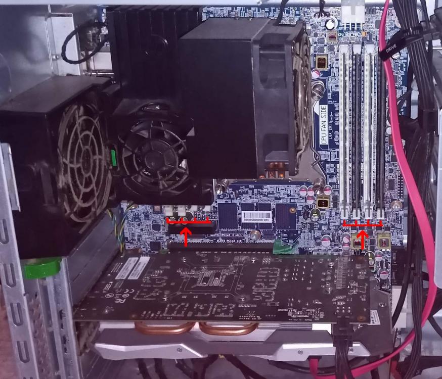

galyfree Posté(e) le 22 novembre 2020 Auteur Posté(e) le 22 novembre 2020 Hello Delta, je ne comprends pas, concrètement ça veut dire quoi pour l'utilisation des barrettes. Voici comment ça se présente dans le pc.

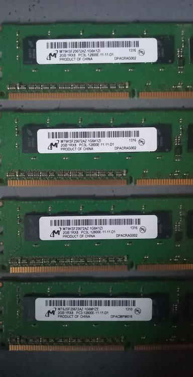

galyfree Posté(e) le 29 novembre 2020 Auteur Posté(e) le 29 novembre 2020 (modifié) Bonjour, le pc actuellement il est équipé de 6 barrettes comme celle-ci : Modifié le 29 novembre 2020 par galyfree

Delta Posté(e) le 29 novembre 2020 Posté(e) le 29 novembre 2020 (modifié) il y a 13 minutes, galyfree a dit : Bonjour, le pc actuellement il est équipé de 6 barrettes comme celle-ci : sur la photo je n'en vois que 4 mais peut importe si ce sont les meme. car : la latence est la même de la 11-11 D1 ce sont de même marque. et de même capacité. j'avais déclarer plus haut dans les post que pour que cela marche, il fallait avoir exactement les même. sur certains de tes screen poto, je vois qu'il y en as qui ne sont pas de même marque et qu'elle ont pas la même latence. certaines on une latence de 11-10 pour rappel : Citation L'architecture de mémoire à quadruple canal peut seulement être utilisée lorsque les quatre (ou les multiples de quatre) barrettes de la mémoire de l'ordinateur sont identiques en capacité et en vitesse et sont installées dans les bons connecteurs mémoire Modifié le 29 novembre 2020 par Delta
