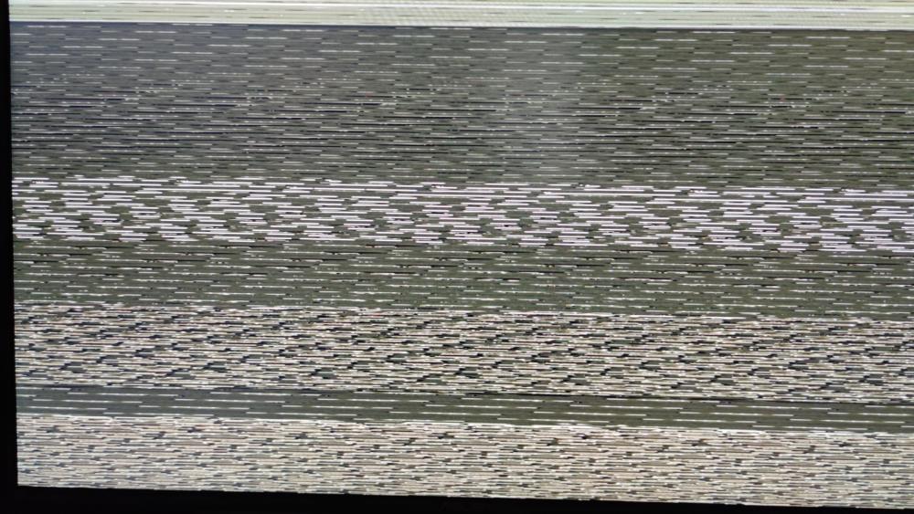

  5. Les nouvelles du WE ! Alors, si la CG est déconnecté, en PEG ou IGD, des bips retentissent ... 1 long, 2 court: Carte graphique non reconnue d'après mes recherches. Ducoup je laisse la CG tranquille, sans réseau, sans lecteur DVD, aucun périph, en IGD, HDMI branché sur la CM -> écran noir Spark.

  8. Mode BIOS : UEFI J'ai tenté d'allumer le PC en HDMI sur la CM -> écran noir, pas de boot screen, pas de message du style aucun signal. Spark.

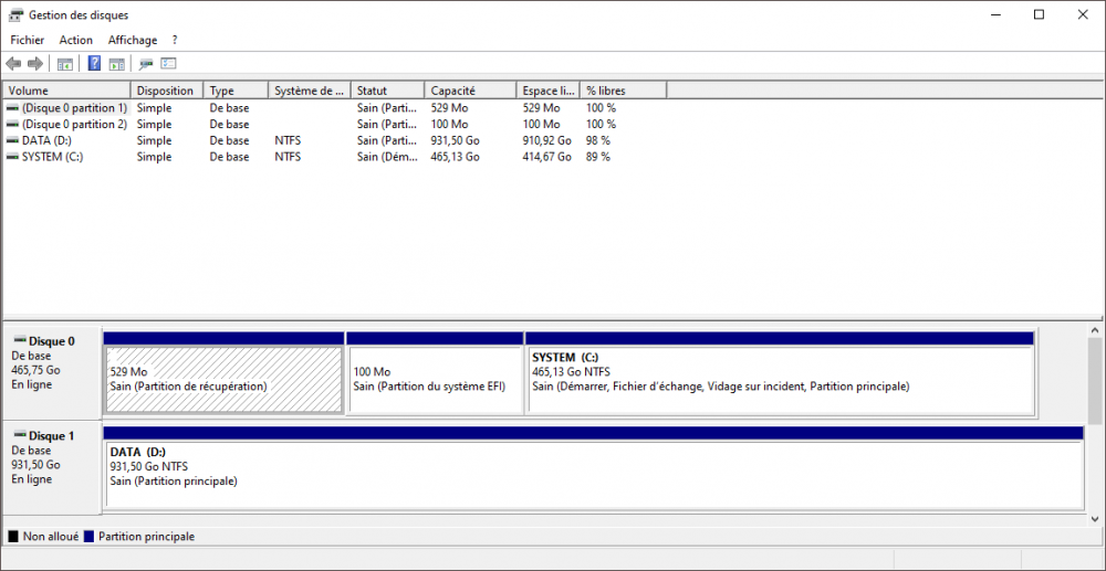

  9. Merci Delta et Calisto, merci, pour ta persévérance. Alors en HDMI sur la CG, lecteur DVD déconnecté, hors réseau, avec usb et sd sur 2 port différent: Juste plus grand, dû a la résolution de cet écran je suppose. Niveau disques, à priori je suis en GPT: J'ai recommencer a utilisé mon PC, il m'a manqué ... Je t'enterais de me brancher sur la CM, je vous y tiendrais au courant. Spark.
