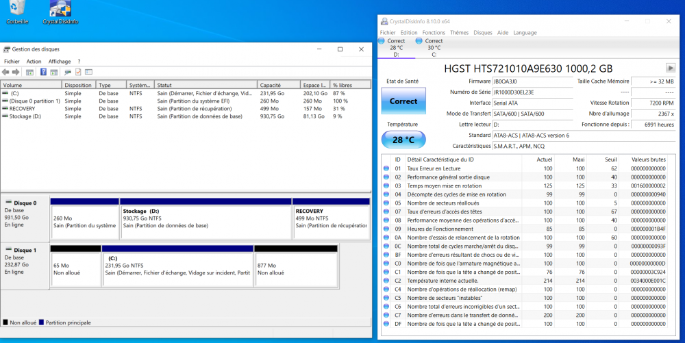

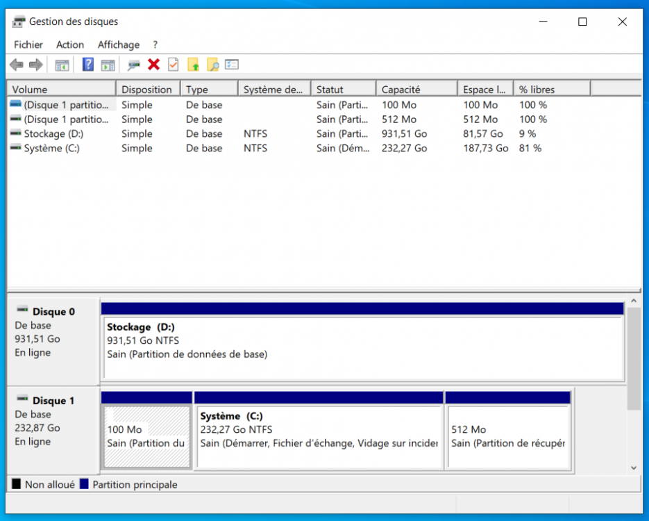

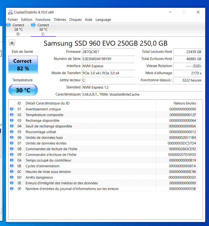

  4. Installation terminée et mise à jour du bios effectuée ...comment je me débarrasse des partitions sur le D (sans perdre mes données bien sûr :)) ....et je réinstalle tout les drivers d'origine Asus du site ? Cordialement
  5. Très bien je vais faire ça dès maintenant et je vous tiens au courant... (pas évident l'écriture des messages avec l'utilisation du clavier virtuel pour les touches a et q..)

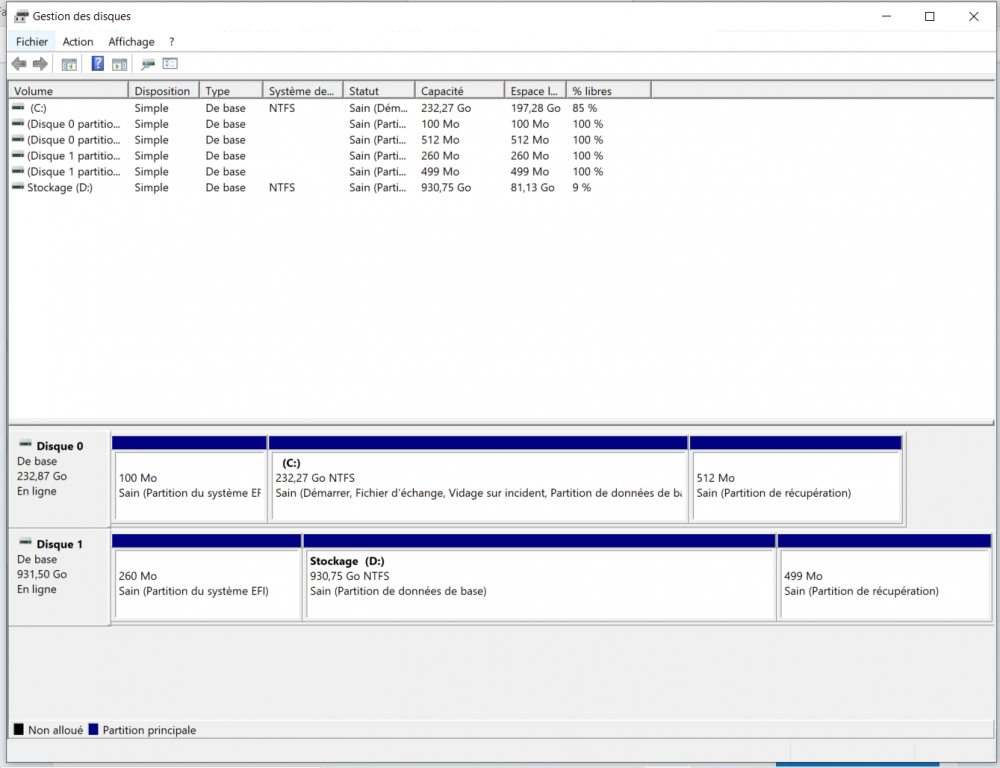

  6. Bonjour, Hier soir j'ai décidé de faire un clean install avec une clé usb et j'ai réussi à faire une réinstallation de windows 10 dernière version.... Sauf que..... j'ai deux DD, un d'origine standard 1To et un SSD 256G que j'ai ajouté en PCIe. J'ai donc réinstall sur le SSD mais j'ai du faire une bêtise, le PC m'indique une erreur de périphérique puis je dois choisir entre un W10 et un W10(sur vol 6). C'est ce dernier qui fonctionne et , une fois lancée tout va bien... J'aurais pas mis un peu le bo.....el la dedans ? Enfin bref pour le clavier je pense en commander un sur le site que vous m'avez indiquez. Merci encore pour votre aide
