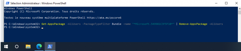

  5. Hello @Yves B., Je souhaite effectivement désinstaller Cortana pour tous les utilisateurs dans le cadre de déploiements propres, sans applications inutiles en arrière plan. J'ai testé les commandes que tu m'as fourni et malheureusement j'ai l'impression que cela ne fait rien. J'ai joint un petit screen de la fenêtre powershell. Je précise que je suis bien sur une session administrateur. Merci pour les réponses rapides ! Bonne journée
  6. Ça a marché impeccable, merci beaucoup @Yves B. pour la réponse parfaite, et rapide qui plus est ! J'en profite (si je dois créer un nouveau thread, dites le moi) pour demander comment désactiver de manière permanente Cortana via PowerShell. J'ai pu trouvé des commandes différentes : Malheureusement, aucune de ces commandes n'a abouti, soit parce que je les ai mal comprises (donc mal adaptées), soit parce qu'elles ne marchent tout simplement pas. Merci d'avance à nouveau ! Bonne journée !
