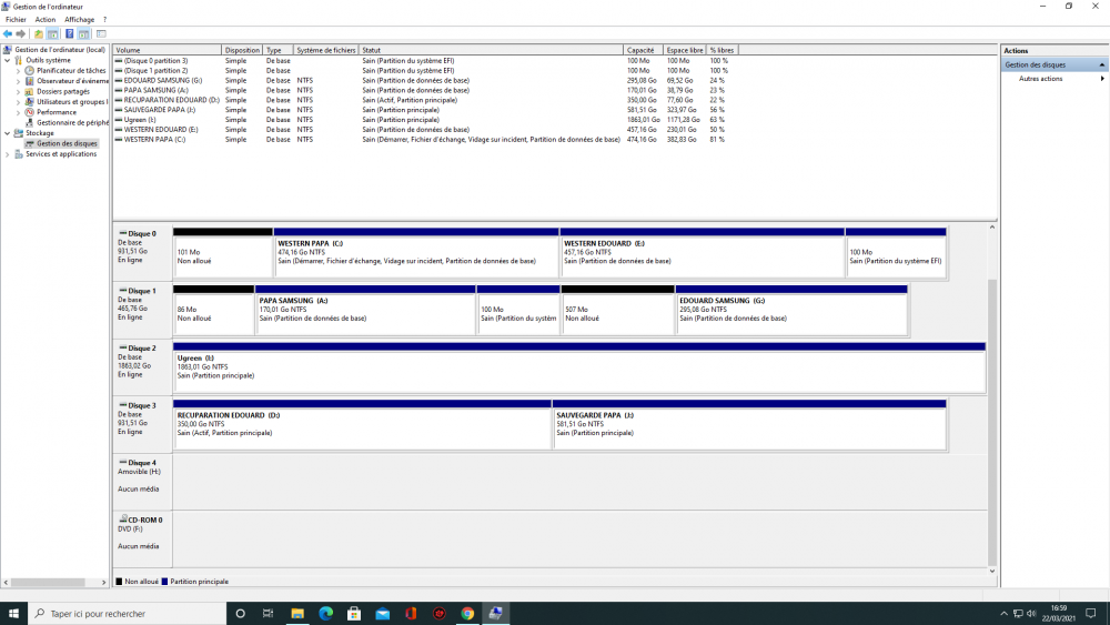

    Bonjour, voici le scan de la gestion de disque, je n'ai pas pu faire le clic droit , il ne se passe rien, le disque en question est le disque 4 lecteur H: il est indiqué aucun média. Je l'ai débranché de la télévision mais pas pendant l'utilisation plutôt après.
  6. Bonjour tout le monde, J'ai un petit petit problème avec ma clé usb, je l'ai utilisée pour mon écran de télévision sauf que l'écran était en usb3 et ma clé en usb2, depuis ma clé est inutilisable, lorsque je fait gestion des disk, elle apparait en grisée avec 0 octet, j'ai essayé de formater avec diskpart, avec aomei partition manager (le elle n'apparait pas) easeus partition master , elle n'apparait pas non plus paragon partition manager elle n'apparait pas non plus, j'ai essayé des logiciel de partition bas niveau elle n'apparait pas non plus, même avec testdisk elle n'apparait pas non plus, je ne sais plus quoi faire , si quelqu'un aurait une idée cela m'arrangerait beaucoup. Merci. Cordialement
