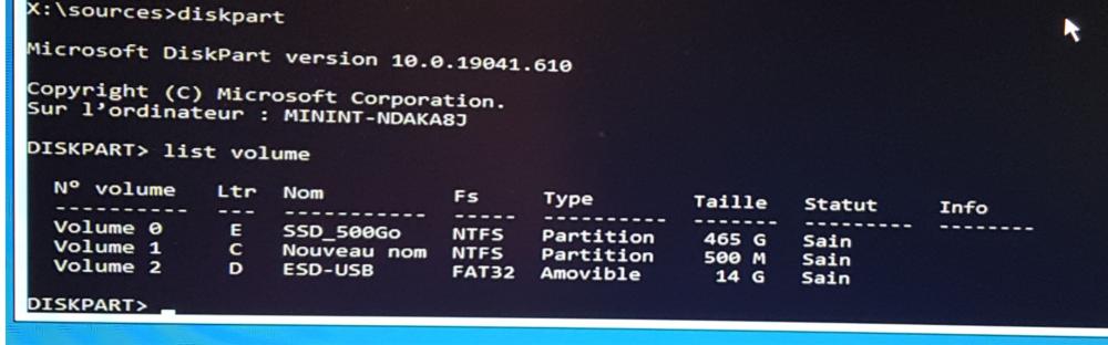

  5. Merci. Mais lorsque je fais : E:\>attrib E:\Boot\BCD -h -r -s j'ai comme réponse Fichier introuvable - E:\Boot\BCD JMM
  6. C'est SSD_500Go (E) Le C c'est une partition de 500Mo que j'avais installée après le clônage JMM

  8. Ma logique me ferais penser que c'est le C: car il est indiqué 'Nouveau nom' comme la partition de 500Mo que j'avais créé sur le SSD cloné. Mais comme je ne veux pas/plus faire de bêtise, je vais attendre confirmation. JMM

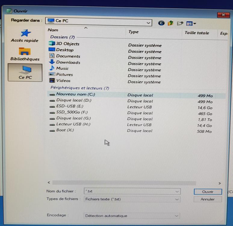

  9. J'ai créé une clé USB avec l'outil MCT puis j'ai installé le SSD cloné (500Go) et booté sur la Clé. Après avoir confirmé la page sur la langue, j'ai cliqué sur Réparer. Le tuto demande de rechercher "la lettre attribuée sous l'environnement à la partition réservée du système". Et la je suis comme une poule qui a trouvé un couteau Voilà ce que j'ai... voir copie d’écran. C'est quelle lettre que je dois choisir? Je suppose C, D ou F. Non? Le G c'est mon disque dur 2To de stockage. Merci de ton aide. JMM

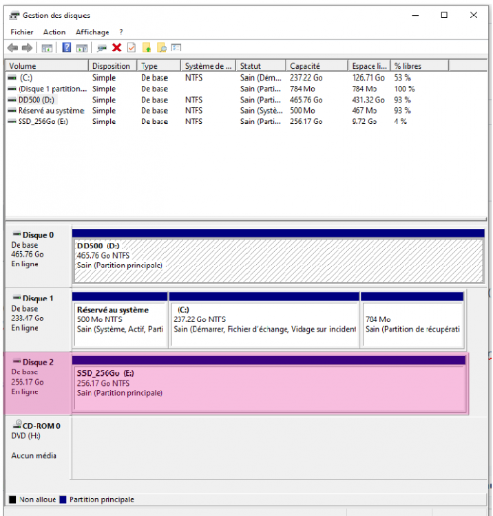

  12. Bonjour et merci de ta réponse. C'est cet écran que tu veux? C'est le SSD d'origine (Disque 3)
  13. Bonjour, Tout d'abord, merci de m'avoir accepté dans votre communauté. Voilà mon problème: Mon PC de bureau avait un disque SSD de 275Go et il ne restait quelques dizaines de Go disponibles. J'ai donc fait l'acquisition d'un second SSD de la même marque (Crucial) de 500Go. J'ai fait un clonage du SSD de 275Go sur le 500Go à l'aide de Macrium. En essayant de booter sur ce nouveau disque, windows m'indiquait une erreur de boot. Lorsque je remettait le SSD d'origine, le boot se faisait correctement. Après une journée passée à tester diverses solutions trouvée sur Internet, je me demande si je n'ai pas fait une bêtise car même le ssd d'origine ne veut plus booter :( Voici la copie d’écran de la gestion de disques pour les deux SSD (275 et 500) que j'ai connectés, l'un après l'autre sur mon PC portable via un boitier externe. Disque d’origine 275Go (surligné en rose) : Disque cloné 500Go (surligné en rose) : A noter que sur les deux ssd les données sont disponibles. Mon seul soucis (mais c'est pas le moindre) c'est que je n'arrive pas à trouver une solution pour booter sur l'un ou l'autre. Merci si vous pouvez m'aider à trouver une solution. Jean-Marie.
