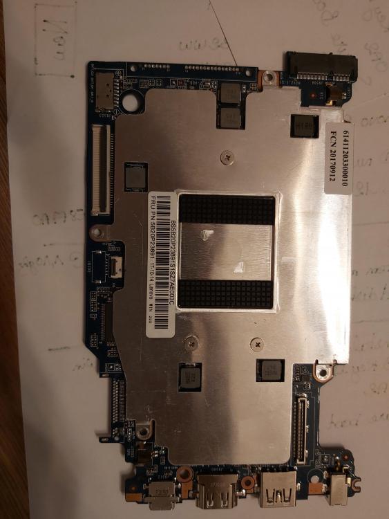

  1. Bonjour @Delta, @safami et @Toto61 Après avoir changé de SDD et opté pour un Sata III SSD de Western Digital (M.2 2280 240gb), le pc trouve enfin l'emplacement de stockage sans devoir charger de pilote ou autre. Au moment où je vous écrit Windows s'installe tranquillement. En vous remerciant!
  2. Bonjour @Toto61. Encore merci pour toutes ses informations. Je ne pensais que le problème pouvait être d'origine matérielle, je pensais vraiment que c'était un problème de pilote ou peut-être même de la carte mère. Je te remercie encore. J'ai également lu le sujet qui s'est avéré très intéressant me concernant que tu as traité Ce n'est effectivement pas le même PC mais le problème est tout à faire similaire. Je vais donc suivre ton conseil et voir pour un autre SSD. Je vous tiendrai au courant de la résolution de mon problème. Merci encore à chaque intervenant sur le sujet
  3. Je ne trouve pas ce pilote pour ma carte mère. Le download que tu as envoyé en lien renvoi vers un 404
  4. Bonsoir @Delta et @safami Merci pour vos réponses. J'ai fais une petite erreur sur ma nouvelle carte mere il n'y a pas d'eMMC mais elle ne détecte pas pour autant mon SSD. Mes deux cartes mère sont des lenovo compatible avec le PC 120s-14IAP. J'ai essayé d'installer les drivers du 130s-14IGM mais aucun pilote n'était détecté Peut-être que le SSD n'est pas bon mais comment en être sûr? J'ai un SSD 500gb WD Blue SN60 nvme Je vous joint en photo mes 2 cartes mère. Celle qui est monté avec les SSD est la nouvelle et celle sur la feuille blanche est l'ancienne d'origine
  5. Bonjour la communauté! J'ai un soucis lors du changement de la carte mère de mon Lenovo Thinkpad 120s-14IAP sous widows 10 Je change cette carte mère car d'origine le disque dur est de 32gb en EMMC et il n'y a pas de connecter sata/SSD et a la longue windows prend trop de place avec les mises a jour qui aujourd'hui ne peuvent plu s'installer faute de place et pour stocker des fichiers perso ça devient galère, sa rame, c'est chiant. J'ai donc opté pour changer ma carte mère par la même mais avec un connecteur M2 pour que je puisse y greffer un SSD. Je prépare une clé USB bootable, j'installe donc ma nouvelle carte mère avec son SSD initialisé tout neuf sauf qu'au moment de trouver un périphérique de stockage pour l'installation... Rien. Ni stockage en EMMC, ni stockage SSD qui s'affiche. J'avais préalablement télécharger les pilotes sur le site de Lenovo pour mon pc mais ça ne semble pas être la solution: rien ne s'affiche non plus. Avec diskpart je ne trouve ni mon stockage EMMC, ni mon SSD. Pourtant quand mon SSD est en USB, il est detecté mais on ne peut installer windows en reboot via USB Besoin d'aide, en vous remerciant!
