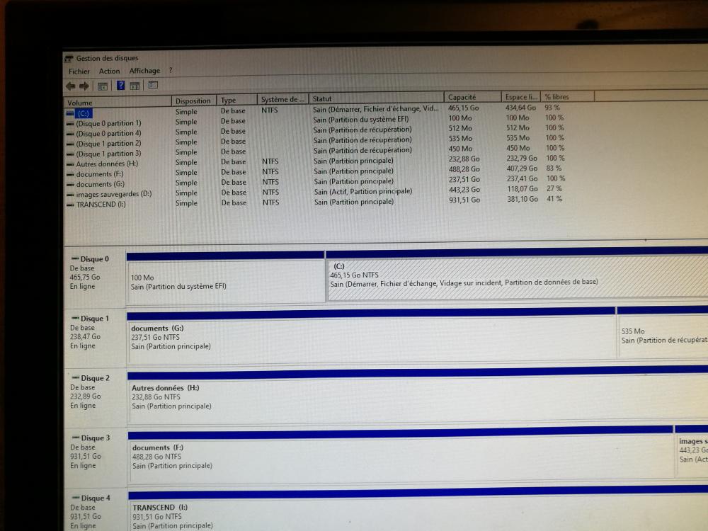

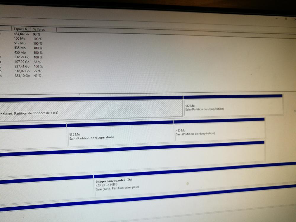

    Bonsoir Je reviens un peu tard sur le sujet pour dire que j'ai refait la clé et installer en ne laissant que le crucial; cela est ok. J'ai rebranché les 2 autres SSD; ils sont reconnus; j'ai déplacé mes documents grâce au script d'A Quarré ce qui va me servir pour le compte définitif. Chose curieuse sur le disque Samsung où était installé un Windows sur un autre pc, j'ai deux partitions de récupération. Puis je les supprimer? et comment?

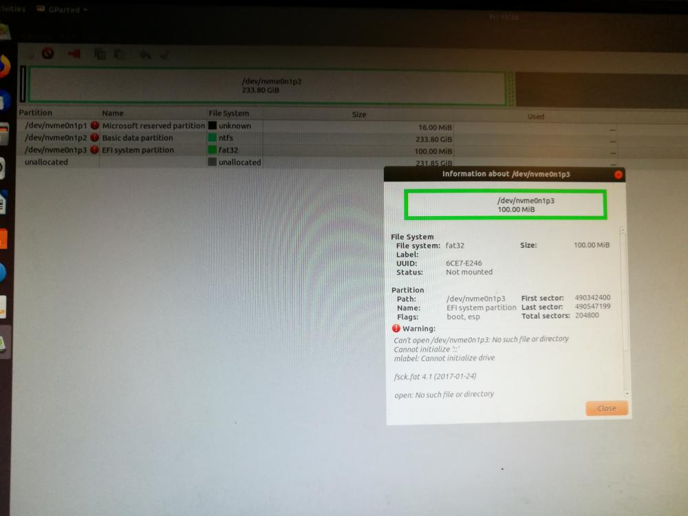

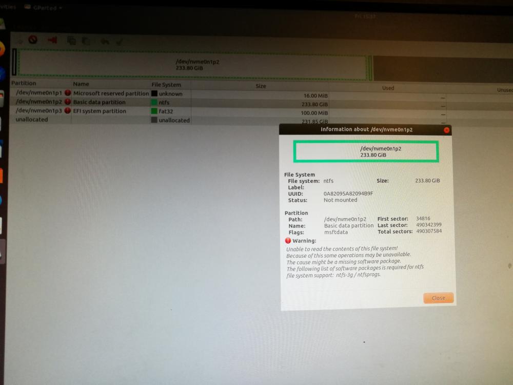

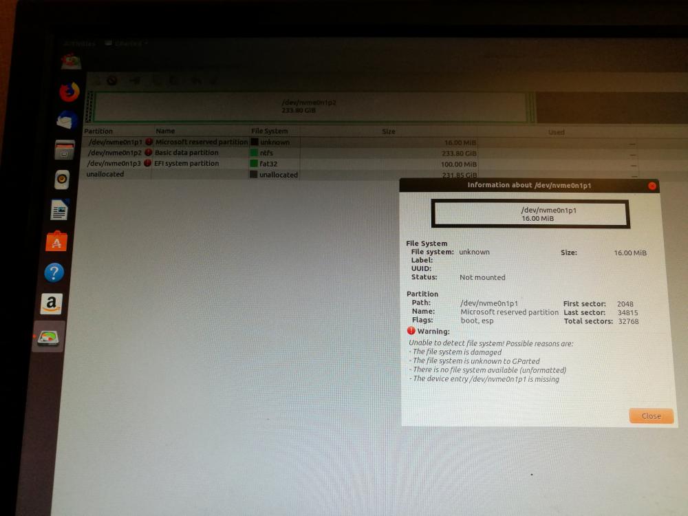

    Bonsoir ma config: un SSD m2 crucial de 500go sur lequel j''ai installé w10 un SSD Samsung de 250 Go qui contenait sur un autre pc un système w10 avec grub pour dual boot avec Mint que j'ai installé sur ce pc et que j’ai formaté avec gparted Un SSD Samsung de 250 Go qui provient aussi d'un autre pc et qui contenait des données et que j’ai formaté avec gparted. carte mère est une Gigabyte B250M-DS3H Ram de 8Go Gskill Je n’arrive pas à donner L’URL d'une image hébergée sur zuppimages; quel lien dois je donner car il y en a 4; cette image concernait le disque sur lequel est w10 avec la partition "reserved" dont le système de fichier est inconnu qui fait 16 Mo et qui est placé au début du disque. J'essaierai de ne brancher que le disque w et donnerai le résultat
