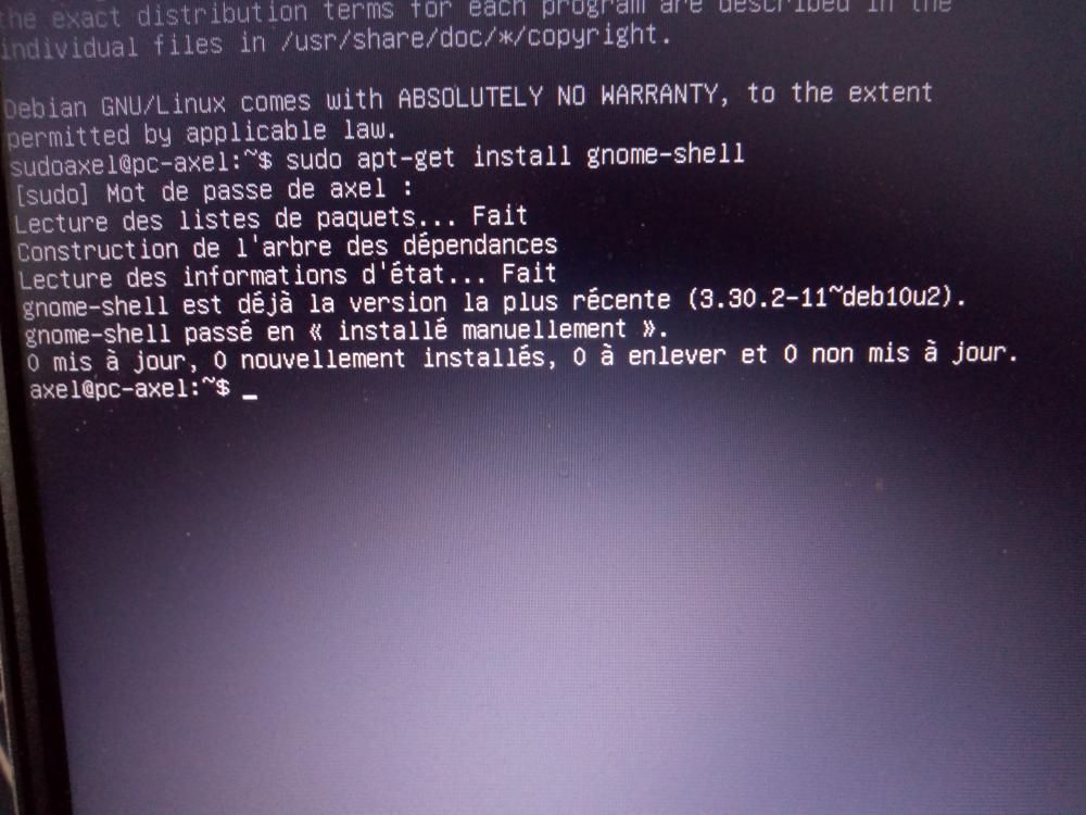

  4. Il me dis "gnome-shell est déjà là version la plus récente. Gnome-shell passé en «installer manuellement»"

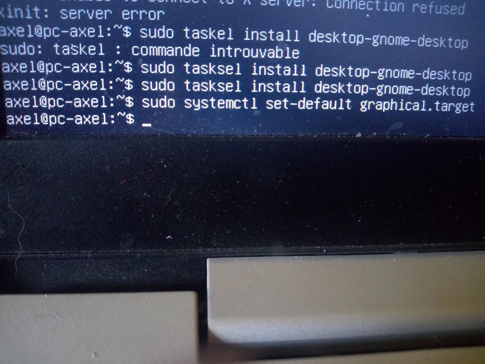

  6. J'ai ça pour startx
  7. Commande introuvable

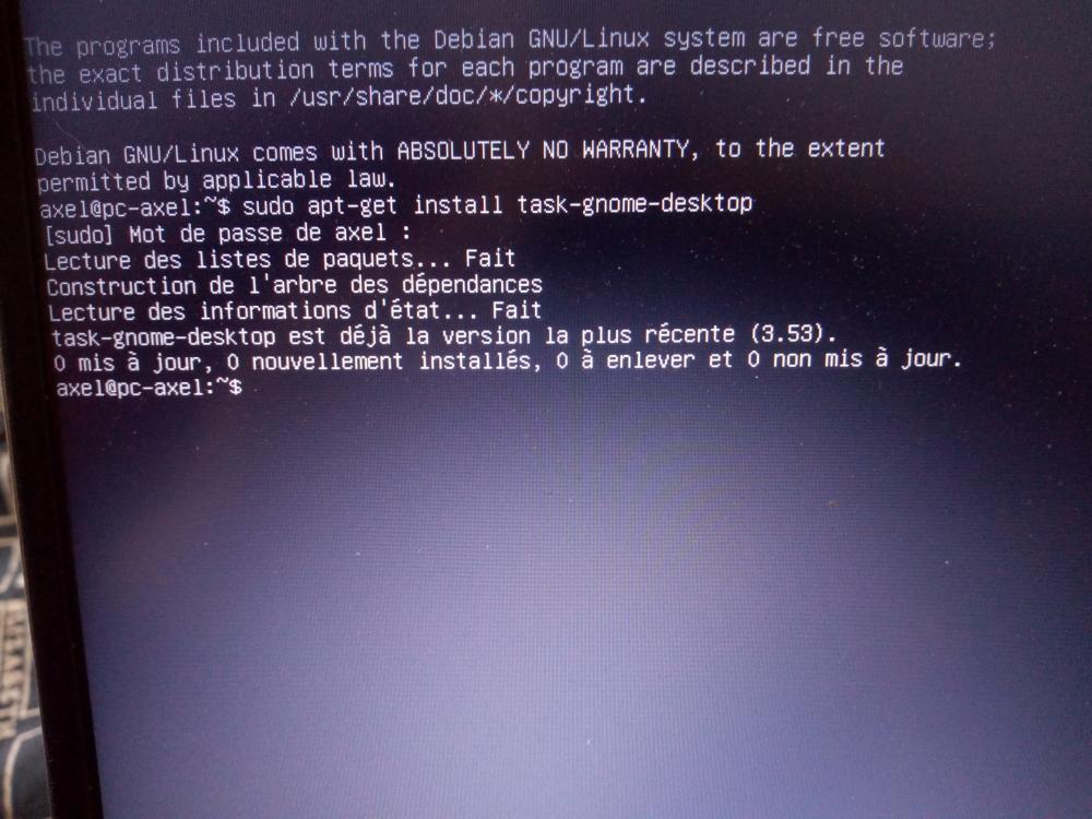

  8. Il me dis juste que c'est déjà à jour
  9. bonjour, Il me met "No DISPLAY environnement" et rien ne s'ouvre, c'est tout

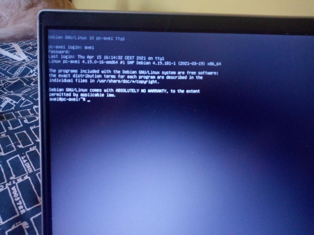

  12. Bonjour, J'ai installé la dernière version de Debian, donc je suis l’installation de Debian je choisis GNOME puis installation terminé. GRUB est bien là mais au moment de démarrer, il me demande mon nom d’utilisateur puis mon mot de passe. Puis rien, juste des lignes de commande. J'ai fais des recherches et j'ai rien trouvé. Merci à ceux qui passe par là bonne soirée, Axel configuration: PC: Lenovo ideapad S340 15 api (portable) carte mère: Lenovo LNVNB161216 RAM: 8 Go de mémoire DDR4 2400 MHz (4 Go soudés + 1x 4 Go) carte graphique: AMD radeon Picasso stockage: 1 ssd et 1 hdd alimentation: je sais pas refroidissement: "aircooling" OS: 4, windows 10 (installé par défault), ubuntu , archlinux, Debian antivirus: non navigateur: firefox
