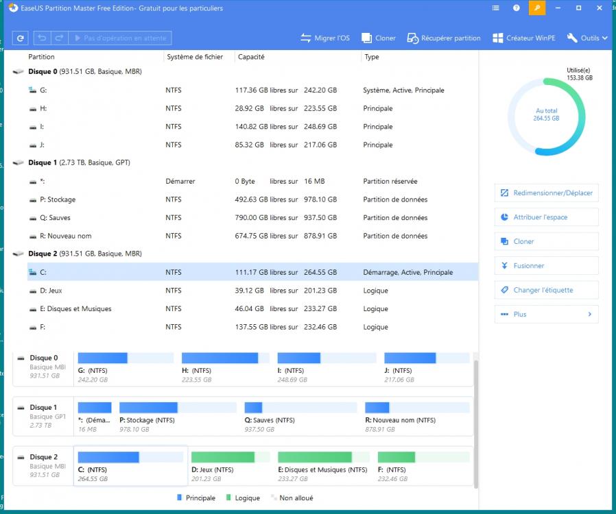

  1. Ça y est, dans un premier temps j'avais formaté dans easeus mais la partition était toujours marquée comme active. L' utilisation des options supprimer puis créer, a réglé le probleme . J'ai reassayé de cloner c: sur mon SSD mais c'est reparti en vrille => retour chez Amazon pour la chose. On verra plus tard avec le remplaçant. Grand merci pour ton aide.
  2. j'ai tout sauvegardé la partition g: donc on peut la formater s'il le faut . depuis windows ou depuis linvite de commande de winre ?
  3. Bonjour, Je suis confus: les disques étaient physiquement mal identifiés étant identiques j'avais collé une étiquette win 10 sur le disque 0 qui ne contient aucun OS. Donc je branchais le 0 en pensant brancher le 2. Je m'en suis aperçu grâce au super tuto que tu m'as envoyé en explorant le disque sous notepad dans l'environnement de récupération. Donc en branchant le vrai disque 2 l' outil redémarrage systeme a fonctionné et mon PC boote sur le disque 2 seul. maintenant mon probleme va etre de supprimer l'attribut systeme sur la partion G: du disque 0 que je n'ai pas rebranché , une idée?
  4. je voudrais rester sur le 2 celui sur lequel windows est installé.
  5. Si je boote sur le disque2 seul, j'ai un ecran bleu Recuperation avec le message un périphérique requis n'est pas accessible ... J'ai essayé avec une clef Usb d'installation de réparer en utilisant l' outil réparation démarrage systeme qui lance une analyse et me dit dans la foulée qu'il n'a pas pu réparer mon PC.
  6. - J'ai effectivement initié et annulé une installation sur le disque 1 - le systeme que je voudrais conserver est sur la partition c: du disque 2 c'est le seul os sur cet ordi. - pour que win10 demarre il faut que les disques 0 et 2 soit branchés
  7. Bonjour. Suite a des tentatives infructueuses de clonage de ma partition C sur un SSD. je me retrouve dans la situation suivante mon disque 0 est devenu disque 2 et la partition C: a perdu "l'attribut " systeme au profit de la partition G: sur laquelle il n'y a pas d'OS. Mon Pc tourne gentiment comme cela, mais j'aimerais que systeme et démarrage "reviennent" sur la partition C: pour reprendre mes tentatives de clonage apres conversion de C: en GPT et si possible sans formatage ni réinstallation complete de windows . Grand merci par avance
