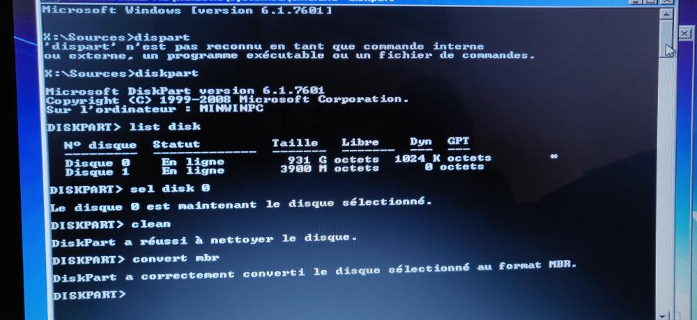

  1. Et maintenant l'installation semble se dérouler normalement.
  2. Ça y est, on dirait que ça prend la bonne direction. J'ai réussi à booter sur la clé USB puis depuis la page de démarrage de windows j'ai fait F10 puis lancé la commande Diskpart. Le disk est converti de GPT vers MBR.
  3. Bonjour Je tourne finalement en rond. J'ai créé une clé USB de démarrage avec Rufus. J'ai choisi l'option MBR. La réalisation de la clé s'est bien déroulée. Mais maintenant que je cherche à booter sur la clé USB pour réaliser la procédure "Diskpart" telle que décrite ici (https://www.98ffe08d.com/convertir-disque-gpt-mbr-inversement/amp/) et qui consiste à lancer une commande depuis l'assistant de démarrage de Windows (donc depuis la clé USB), je ne trouve pas la clé dans le menu du bios ni du menu démarrer (F12). Comme si la clé n'était pas reconnue. Quelqu'un aurait-il une piste svp ? Merci

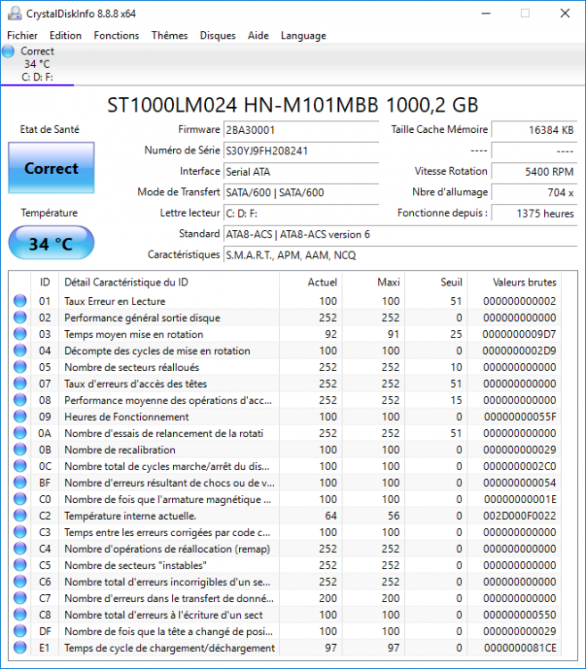

  7. Lenovo g70 Ram 4 Go Disk proche de 1T Proc AMD 1.35 (1 seul coeur je crois)
  8. Ok, c'est parfait. Je n'ai rien dessus à conserver. Le proc est un AMD 1.35ghz. Ça rame fort.

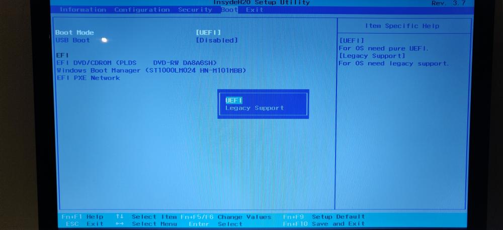

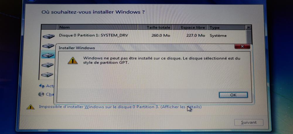

  10. Hello J'ai fait une nouvelle tentative avant d'avoir votre dernier message. J'ai sélectionné l'option LEGACY J'ai booté sur le disk L'installation s'est effectivement lancée, puis au moment de choisir la partition où installer Windows, voilà le message affiché : (voir photo ci-dessous) Le disk est partitionné en gpt Ça vous inspire ?
  11. Gpt ou Mbr non je ne sais pas. Je peux trouver ça où ? Je passe en legacy et je le laisse booter sur le disque ? Merci
  12. Hello, Voici le résultat :
  13. Bonjour Merci pour votre aide. Le bios est-il uefi ou legacy ? Visiblement j'ai le choix. Cf photo jointe. Le secure boot est désactivé. Cf photo Et je joins une photo supplémentaire si ça peut aider. Merci
