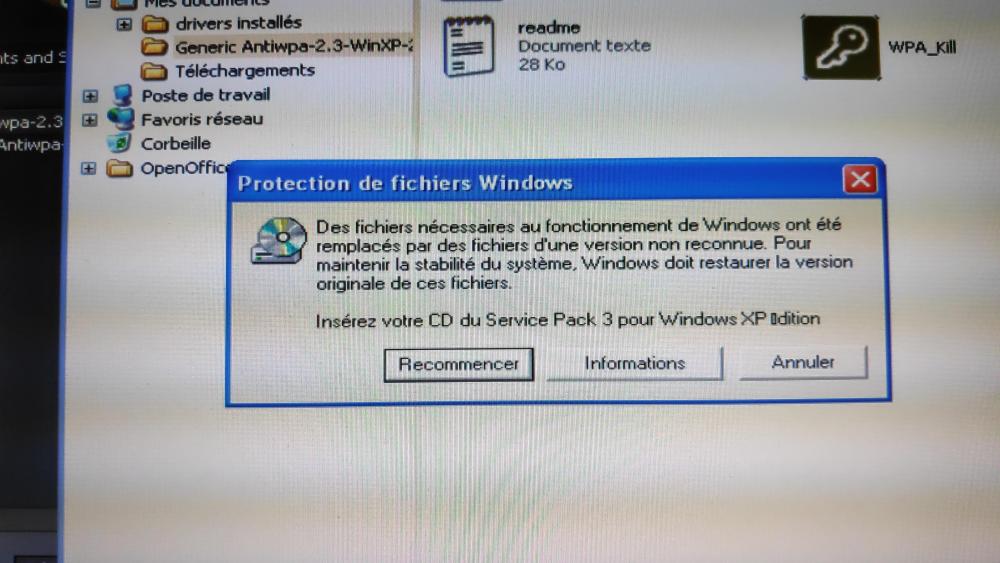

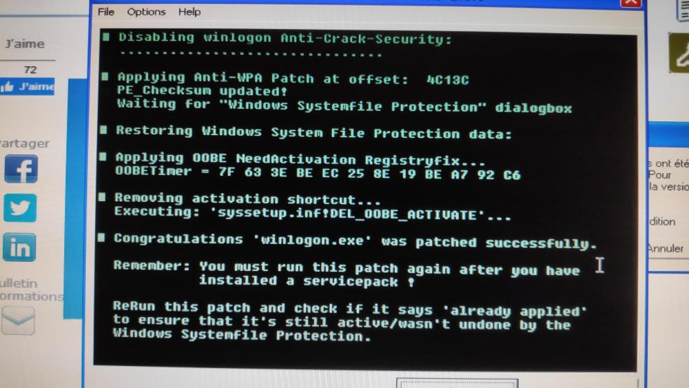

  3. Merci beaucoup j'ai bien avancé, mais je ne sais quoi répondre à la boîte de dialogue (pj copie). .. Faut-il refaire la même procédure dans la foulée, selon le dernier paragraphe du texte en anglais ? Merci. Jpierre
  4. Merci Calisto06. Donc je dois reprendre la procédure d'installation de Lecrabeinfo, et un fois installé je peux transférer le zip par USB ?
