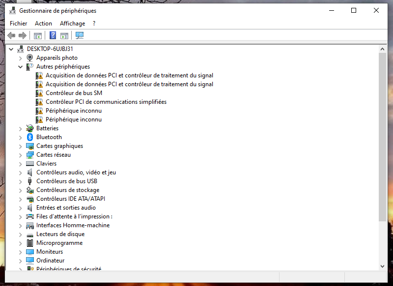

  2. tienbon
    Grub absent
    Bonjour, Après visite du centre de téléchargement ASUS, les pilotes proposés sont de 2015 alors que ceux qui sont sur ma machine sont de 2021 ou dans cette période. Tout fonctionne sauf que j'en ai 3 manquants (2 concernant acquisition de données PCI et 1 controleur de bus SM). Merci

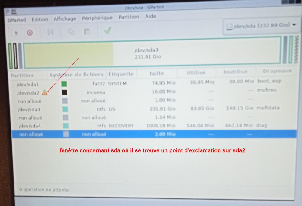

  9. tienbon
    Grub absent
    Bonjour, Opération réussie, merci beaucoup. Concernant le triangle jaune avec point d'exclamation je croyais que c'était une anomalie, en plus il est marqué inconnu. Je dévie du sujet mais j'ai ce souci sur le gestionnaire de disque, en cliquant sur installer le pilote, il me répond qu'il n'y a pas de pilote et si je supprime tous ces triangles, ils reviennent au prochaon démarrage. Merci
  10. tienbon
    Grub absent
    Bonjour, N'ayant pu faire de capture d'écran, j'ai fait des photos. 4 photos de sdb et de sda parce que dans gparted j'ai vu une anomalie (point d'exclamation). Malgré la qualité des photos j'espère que ça aidera. Merci

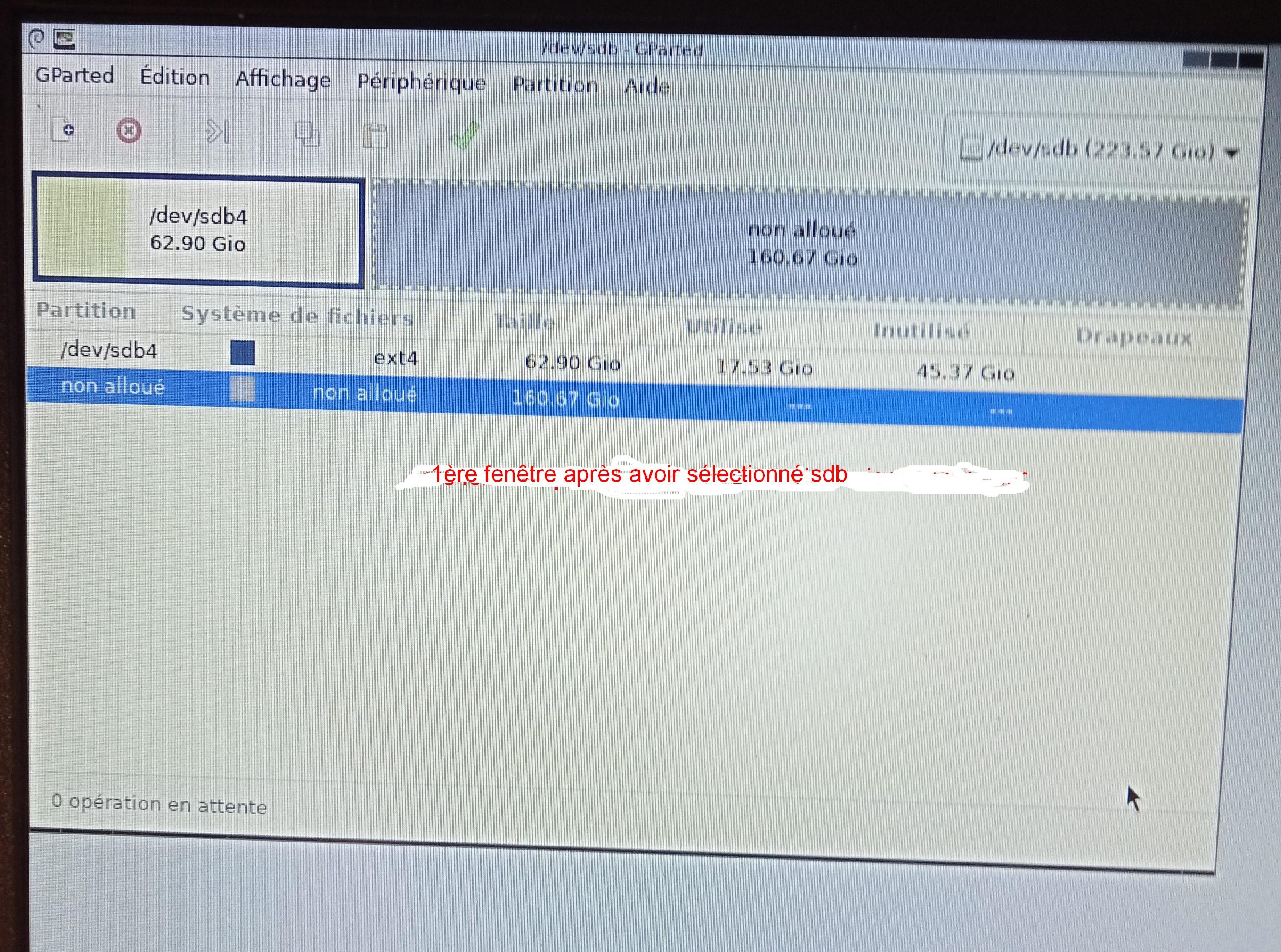

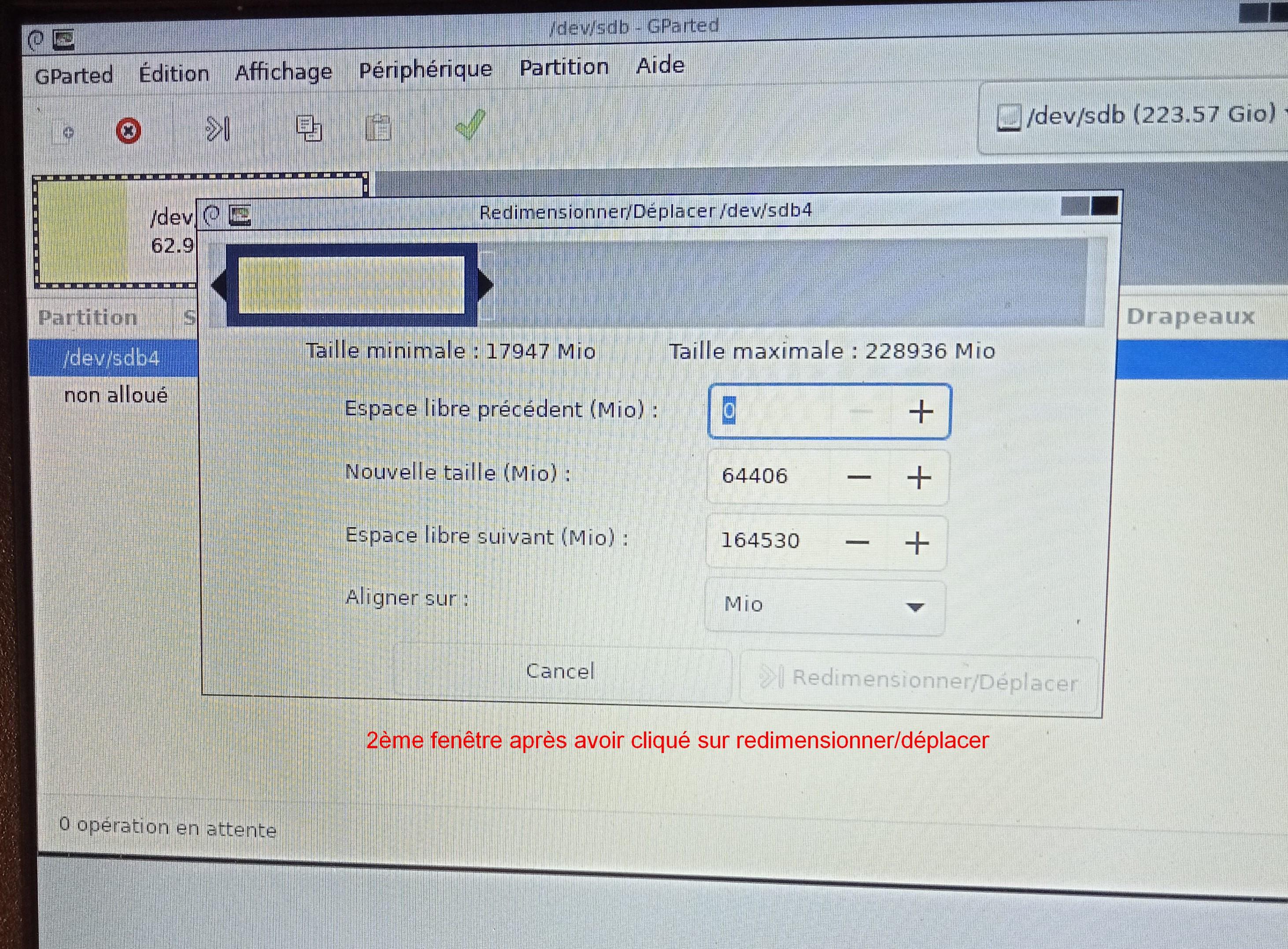

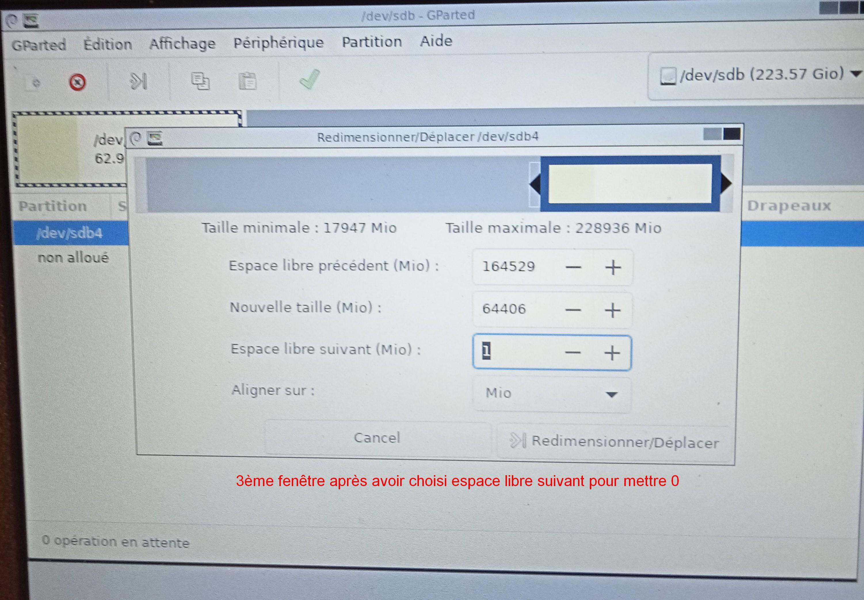

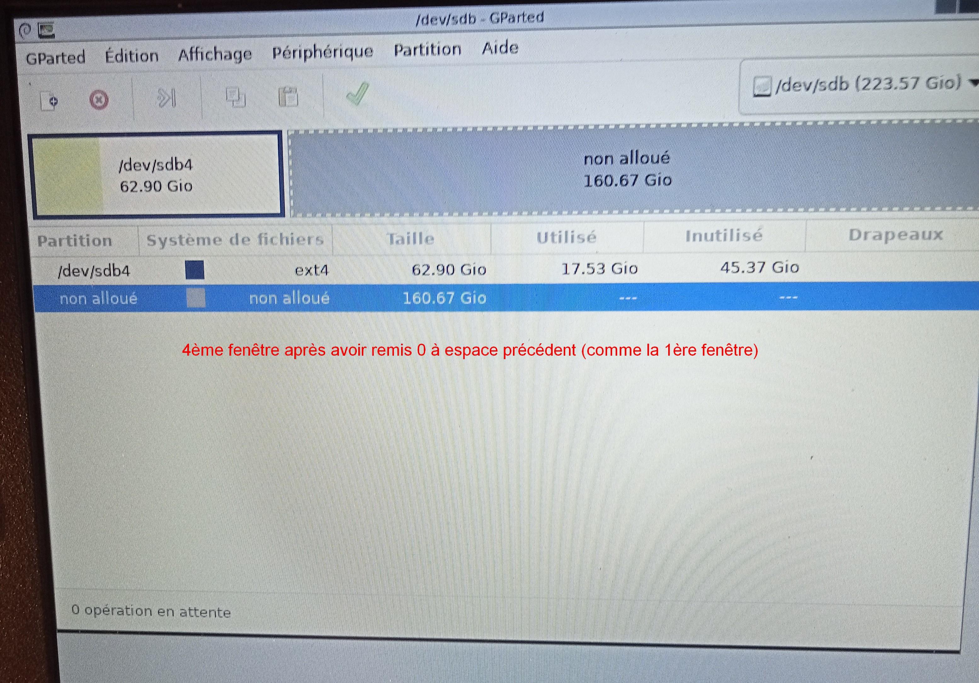

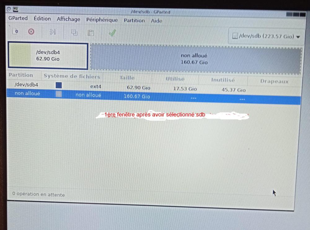

  11. tienbon
    Grub absent
    Bonjour, 1- Effectivement je n'avais pas compris, j'avais refait une clé Mint, toutes mes excuses. 2- J'ai donc créé une clé de gparted sous linux comme indiqué, mais au redémarrage la clé bootable n'apparait pas dans le bios (secure boot est désactivé). J'ai refait l'opération avec une autre clé, même résultat. Donc j'ai recommencer la création de clé sous windows avec rufus, au démarrage sous linux elle n'est pas dans le boot du bios. au démarrage sous windows elle est là et j'ai les différents fenêtres, mais après avoir déplacé à gauche sdb4, j'ai espace précédent 1, puis sdb4 espace 62,90 et enfin espace suivant 164529. Je mets 0 sur espace précédent, mais si je mets 0 sur espace suivant les 164529 se déplacent à précédent. J'ai retenté ces opérations sans autre résultat. Donc je suis largué... Merci
  12. tienbon
    Grub absent
    Bonjour, Ok et merci car je pensais avoir compris : Démarrage sur la clé usb créée avec gparted, mais là aussi j'obtiens directement les paramètres de langues, etc.., donc là aussi je suis allé jusqu'à la fenêtre "type d'installation" et comme les autres essais j'ai quitté puisque je n'ai pas eu essayer Linux Mint. En plus je ne vais faire une réinstallation avec cette clé, c'est en Anglais. Merci

  14. tienbon
    Grub absent
    Bonjour, Donc je réinstalle avec la clé bootable en utilisant gparted ? Merci

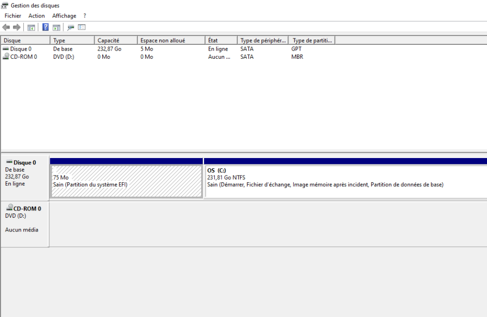

  19. tienbon
    Grub absent
    Bonjour, sdb3, 2, et 1 supprimées. Le redémarrage s'est effectué correctement. sous windows également le redémarrage s'est bien effectué. Je joins copie d'écran après suppression sdb3,2,1. J'en profite pour joindre copie d'écran sda. Merci

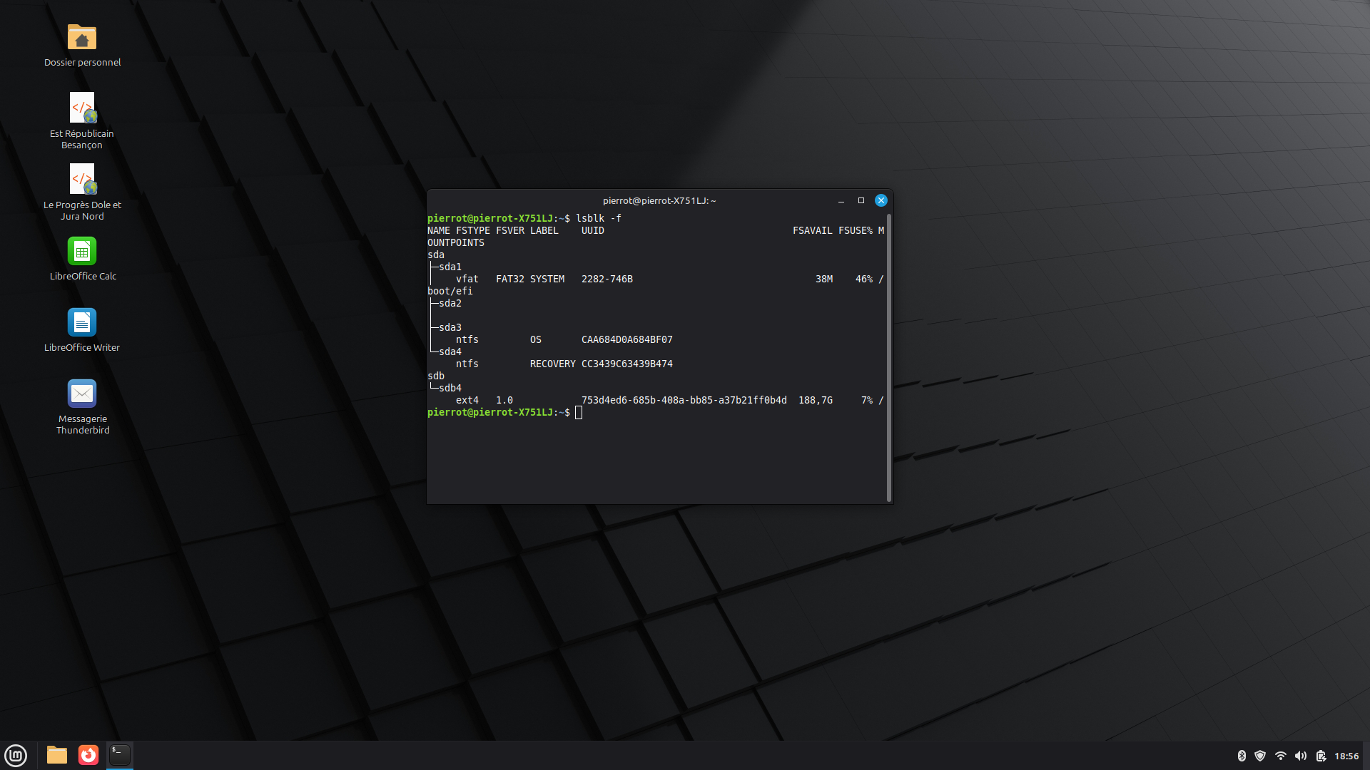

  21. tienbon
    Grub absent
    Bonjour, résultat lsblk - f : pierrot@pierrot-X751LJ:~$ lsblk -f NAME FSTYPE FSVER LABEL UUID FSAVAIL FSUSE% MOUNTPOINTS sda ├─sda1 │ vfat FAT32 SYSTEM 2282-746B 38M 46% /boot/efi ├─sda2 │ ├─sda3 │ ntfs OS CAA684D0A684BF07 └─sda4 ntfs RECOVERY CC3439C63439B474 sdb ├─sdb1 │ ├─sdb2 │ vfat FAT32 1525-058D ├─sdb3 │ ntfs Nouveau nom C8E4D91AE4D90C16 └─sdb4 ext4 1.0 753d4ed6-685b-408a-bb85-a37b21ff0b4d 46,9G 19% / pierrot@pierrot-X751LJ:~$ résultat sudo efibootmgr -v : pierrot@pierrot-X751LJ:~$ sudo efibootmgr -v [sudo] Mot de passe de pierrot : BootCurrent: 0003 Timeout: 1 seconds BootOrder: 0003,0006,0007 Boot0003* Ubuntu HD(1,GPT,54558c0d-124f-40a2-b038-4f337ee3b37d,0x800,0x25796)/File(\EFI\UBUNTU\SHIMX64.EFI) dp: 04 01 2a 00 01 00 00 00 00 08 00 00 00 00 00 00 96 57 02 00 00 00 00 00 0d 8c 55 54 4f 12 a2 40 b0 38 4f 33 7e e3 b3 7d 02 02 / 04 04 34 00 5c 00 45 00 46 00 49 00 5c 00 55 00 42 00 55 00 4e 00 54 00 55 00 5c 00 53 00 48 00 49 00 4d 00 58 00 36 00 34 00 2e 00 45 00 46 00 49 00 00 00 / 7f ff 04 00 Boot0006* Windows Boot Manager HD(1,GPT,54558c0d-124f-40a2-b038-4f337ee3b37d,0x800,0x25796)/File(\EFI\MICROSOFT\BOOT\BOOTMGFW.EFI)57494e444f5753000100000088000000780000004200430044004f0042004a004500430054003d007b00390064006500610038003600320063002d0035006300640064002d0034006500370030002d0061006300630031002d006600330032006200330034003400640034003700390035007d0000002c000100000010000000040000007fff0400 dp: 04 01 2a 00 01 00 00 00 00 08 00 00 00 00 00 00 96 57 02 00 00 00 00 00 0d 8c 55 54 4f 12 a2 40 b0 38 4f 33 7e e3 b3 7d 02 02 / 04 04 46 00 5c 00 45 00 46 00 49 00 5c 00 4d 00 49 00 43 00 52 00 4f 00 53 00 4f 00 46 00 54 00 5c 00 42 00 4f 00 4f 00 54 00 5c 00 42 00 4f 00 4f 00 54 00 4d 00 47 00 46 00 57 00 2e 00 45 00 46 00 49 00 00 00 / 7f ff 04 00 data: 57 49 4e 44 4f 57 53 00 01 00 00 00 88 00 00 00 78 00 00 00 42 00 43 00 44 00 4f 00 42 00 4a 00 45 00 43 00 54 00 3d 00 7b 00 39 00 64 00 65 00 61 00 38 00 36 00 32 00 63 00 2d 00 35 00 63 00 64 00 64 00 2d 00 34 00 65 00 37 00 30 00 2d 00 61 00 63 00 63 00 31 00 2d 00 66 00 33 00 32 00 62 00 33 00 34 00 34 00 64 00 34 00 37 00 39 00 35 00 7d 00 00 00 2c 00 01 00 00 00 10 00 00 00 04 00 00 00 7f ff 04 00 Boot0007* ubuntu HD(1,GPT,54558c0d-124f-40a2-b038-4f337ee3b37d,0x800,0x25796)/File(\EFI\UBUNTU\GRUBX64.EFI)0000424f dp: 04 01 2a 00 01 00 00 00 00 08 00 00 00 00 00 00 96 57 02 00 00 00 00 00 0d 8c 55 54 4f 12 a2 40 b0 38 4f 33 7e e3 b3 7d 02 02 / 04 04 34 00 5c 00 45 00 46 00 49 00 5c 00 55 00 42 00 55 00 4e 00 54 00 55 00 5c 00 47 00 52 00 55 00 42 00 58 00 36 00 34 00 2e 00 45 00 46 00 49 00 00 00 / 7f ff 04 00 data: 00 00 42 4f pierrot@pierrot-X751LJ:~$ Merci

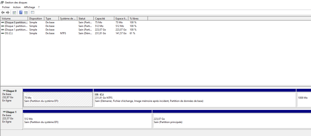

  23. tienbon
    Grub absent
    Bonjour, Ci-joint capture de la gestion de disque. Donc on va supprimer Windows sur le 240 GO ? En plus je ne sais pas par quel miracle, mais depuis hier ça démarre sur le Grub. Je n'ai rien fait. Merci

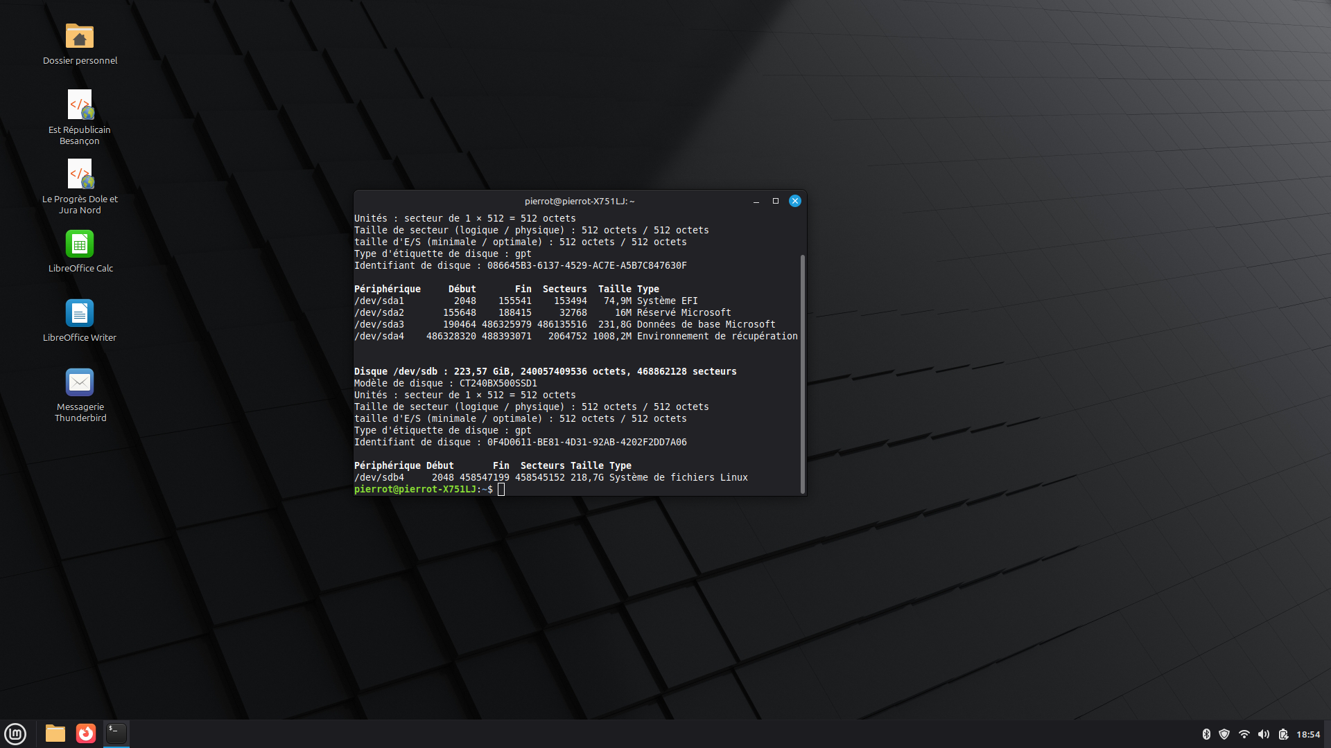

  25. tienbon
    Grub absent
    Bonjour, Voilà le résultat : pierrot@pierrot-X751LJ:~$ sudo fdisk -l [sudo] Mot de passe de pierrot : Disque /dev/sda : 232,89 GiB, 250059350016 octets, 488397168 secteurs Modèle de disque : CT250BX100SSD1 Unités : secteur de 1 × 512 = 512 octets Taille de secteur (logique / physique) : 512 octets / 512 octets taille d'E/S (minimale / optimale) : 512 octets / 512 octets Type d'étiquette de disque : gpt Identifiant de disque : 086645B3-6137-4529-AC7E-A5B7C847630F Périphérique Début Fin Secteurs Taille Type /dev/sda1 2048 155541 153494 74,9M Système EFI /dev/sda2 155648 188415 32768 16M Réservé Microsoft /dev/sda3 190464 486325979 486135516 231,8G Données de base Microsoft /dev/sda4 486328320 488393071 2064752 1008,2M Environnement de récupération Disque /dev/sdb : 223,57 GiB, 240057409536 octets, 468862128 secteurs Modèle de disque : CT240BX500SSD1 Unités : secteur de 1 × 512 = 512 octets Taille de secteur (logique / physique) : 512 octets / 512 octets taille d'E/S (minimale / optimale) : 512 octets / 512 octets Type d'étiquette de disque : gpt Identifiant de disque : 0F4D0611-BE81-4D31-92AB-4202F2DD7A06 Périphérique Début Fin Secteurs Taille Type /dev/sdb1 34 32767 32734 16M Réservé Microsoft /dev/sdb2 32768 1083391 1050624 513M Système EFI /dev/sdb3 1083392 336955391 335872000 160,2G Données de base Microsoft /dev/sdb4 336955392 468860927 131905536 62,9G Système de fichiers Linux pierrot@pierrot-X751LJ:~$ Merci
