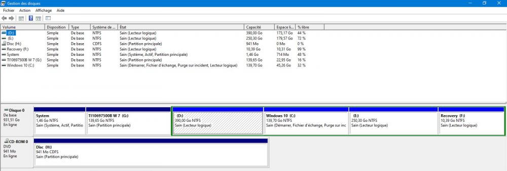

C'est une façon de voir les choses ! Je croies aussi en cette possibilité, qu'EasyBCD ait endommagé l'installation à la base. Pour que Logaripa se joigne à nous, je n'y vois aucun inconvénients. Au lieu du ''gestionnaire de disque'', je joins une capture d"écran de la ''Gestion des Disques'', je croies que c'est que tu voulais dire ?
