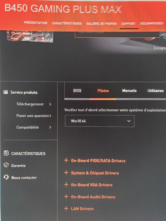

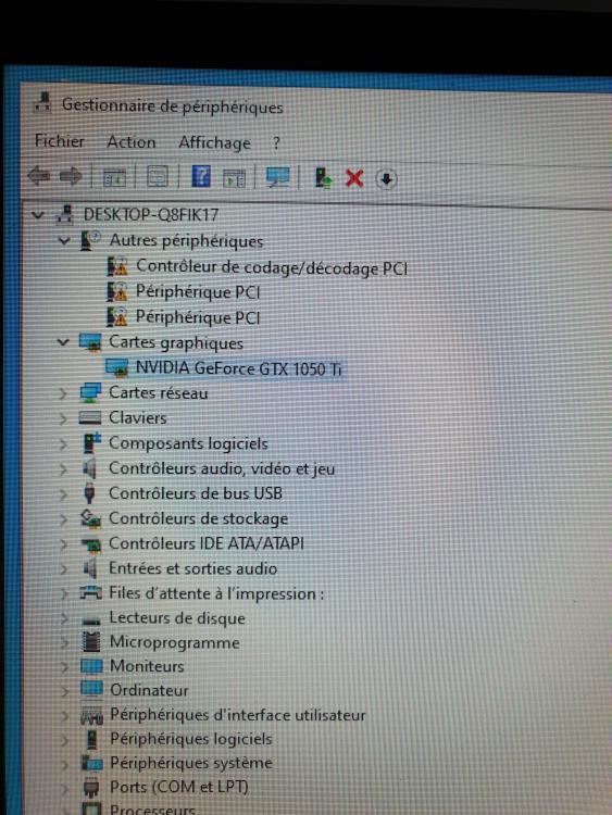

  1. Voilà j'ai installé les pilotes pour la carte mère et la carte graphique. Mais je suis embêtée pour AM4-Raid-driver-wt, on télécharge un dossier et je ne sais pas sur quoi cliquer pour lancer l'installation. Pour le processeur est ce qu'il ne veut pas mieux télécharger le pilote sur le site amd directement pour avoir le pilote spécifique de mon processeur? Sinon je n'ai plus le message erreur au niveau du gestionnaire de périphérique!
  2. Bonjour, Le pc est sous windows 10 pro version 1909. J'ai ce petit soucis mais c'est pas grand chose, j'ai vu dans un des posts ici qu'il fallait mettre à jour les pilotes de la carte mère du processeur et de la carte graphique. J'ai ça pour la carte mère mais je ne sais pas si je dois tout installer ou seulement certains et dans quel ordre.

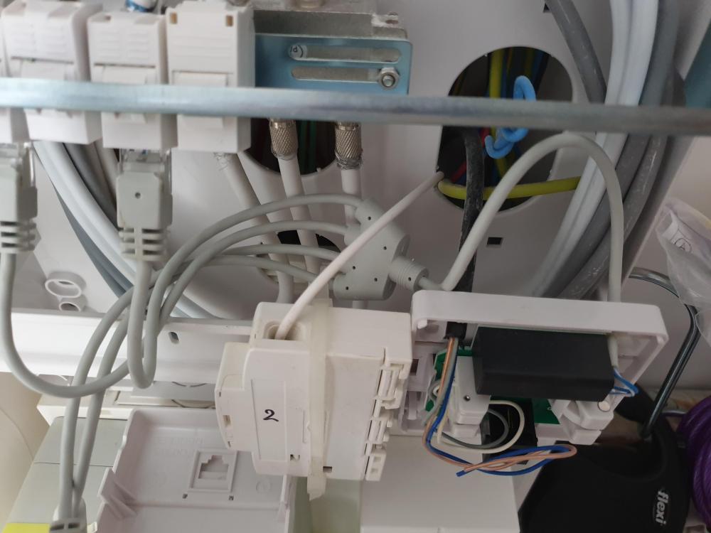

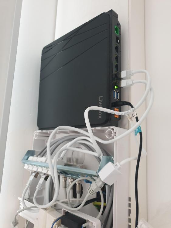

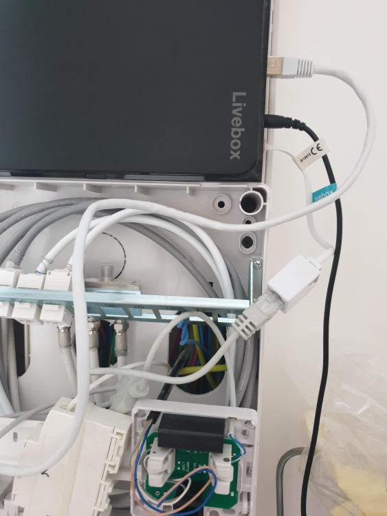

  4. Bonjour Delta, Voilà j'ai acheté un adaptateur téléphonique rj11 mâle/rj45 femelle. Je l'ai branché à une des 4 prises rj45 sortant du dpi et l'ai branché à la prise internet de ma box. Puis j'ai acheté un petit câble rj45 que j'ai relié de ma box à 1 des six petits connecteurs rj45 de mon panneau là où de trouve le pc gamer nouvellement acheté et ça marche, on a internet dans la chambre. En fait le switch ne pose pas de problème, c'est bon à savoir! Suis hyper contente... je mets une petite photo!!!

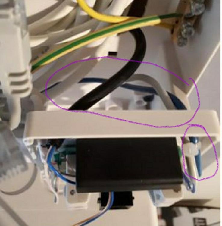

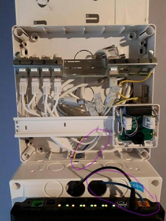

  6. Oui pour ma box c'est un rj11 c'est ça un rj45 en moins gros. La seule chose que je me permettrais de faire c'est de brancher un rj11 où j'ai entouré en bleu. Pour le switch je n'arrive pas à comprendre en quoi ça gênerait si j'utilisais un des 4 câbles sortant du dpi (et en laissant les 3 autres inutilisés) pour le brancher à la box. Et en utilisant d'autres câbles rj45 de la box vers les connecteurs du boîtiers. Je n'aurais pas spécialement de déperdition de flux puisque les 3 autres câbles seraient laissés de côté...

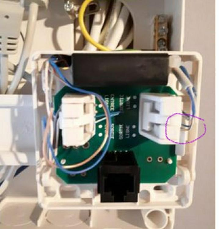

  7. C'est un peu dur de te suivre parce que je ne sais pas vraiment les effets d'un switch. Je te montre son installation (entouré en violet) comme ça la box est branchée en amont du switch dont tu me parles. Tu vois je pourrais apparemment brancher les fils ici (entouré en bleu sur la dernière photo) Est-ce que ça te semblerait plus ok?
  8. Et donc si je branche un de ces 4 câbles à la box et que je branche des câbles rj45 de la box aux prises desservant les pièces est ce que c'est comme ça qu'on monte un petit réseau privé?
  9. J'ai branché la box dans la chambre pour l'instant pour faire les maj pour le pc... les câbles ne sont donc pas flottants ( si tu entends qu'ils ne sont branchés à rien)

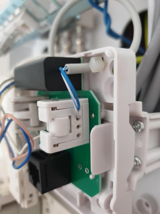

  10. Il y a un fil gris clair divisé en 4 qui sort du dti

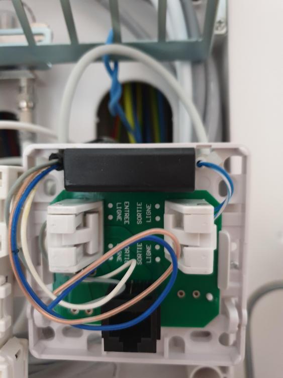

  11. Alors pour ce qui est de la prise uniquement dédiée à la box non, j'ai vu sur internet une personne dans le même cas que moi et elle a ce câble dont tu parles qui est relié en dessous des fils blanc et bleu. (photos : Intérieur du boitier dti) Pour ta deuxième question je pense que les deux prises sont identiques. Après j'ai lu que malgré l'apparence d'une installation récente, il se peut que ce soit de simples câbles téléphoniques et pas ethernet... là le problème sera vite réglé. Je pense acheter une adaptateur rj45/rj11 pour relier un des câbles issues du dti à la prise rj11 internet de ma Livebox. Et ensuite brancher un câble rj45 de la box vers la prise correspondante à la pièce visée du boitier et voir si ça marche. Vous en pensez quoi?
