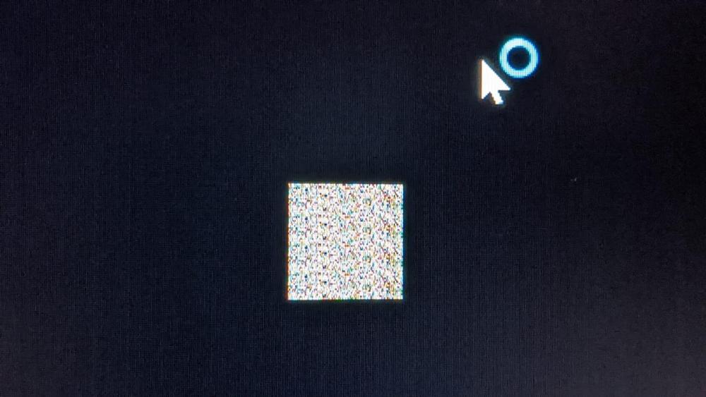

J'ai plus accès a Windows. Seulement aux option de dépannage. Et je crois pas que ce soit un problème d'écran, de carte vidéo, ou de mise à jour du système (enfin je suis sûr de rien non plus). En tout cas, j'ai le pointeur qui est parfaitement visible sur l'écran noir. Il doit y avoir un lien avec ce qui provoque les nombreux freeze de l'explorateur, puisqu'ils ont continué malgré la réinitialisation du PC il ya un mois de cela. Sinon, je suis me retrouvé avec un étrange carré blanc pixelisé un peu plus tôt : Édit : Merci pour la réponse.
