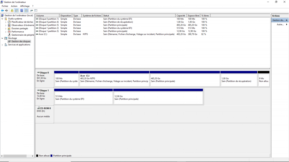

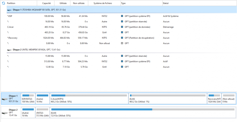

    Ubuntu

    Bonjour @calisto06 et merci de te pencher sur mon cas. Voici le retour de MPW Bonjour @KRISTOBAL Je n'avais pas pensé au fait que diskpart étant de Windows, il ne lisait pas le format ext. Du coup, list volume sur le SSD ne donne rien. Comme le montre le retour ci-dessus, le disque 2 est bien INTEL mais en Ext4 avec Ubuntu car la taille correspond à / d' Ubuntu. Merci en tous cas.
