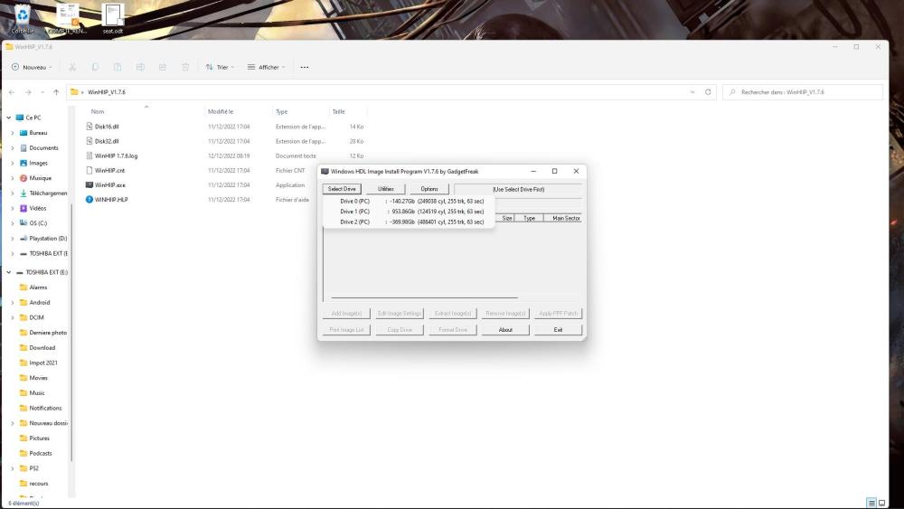

    WinHIIP
    Bonjour, j'ai formaté un hdd de 500GB et tenté un 2To avec WinHIIP. Nickel pour le 500. ensuite je transfert les jeux(total 35 jeux de 3/4 GB) en .iso. le soucis rencontré est que winHIIP marque 128GB utilisés et PLUS DE PLACE!!! autre soucis, un hdd de 2To est marqué: -140.27GB et du coup non exploitable avez vous rencontré ces problèmes et comment les résoudre car il y a une grosse perte de place. merci
