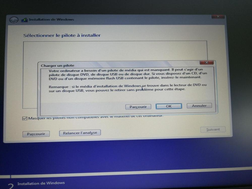

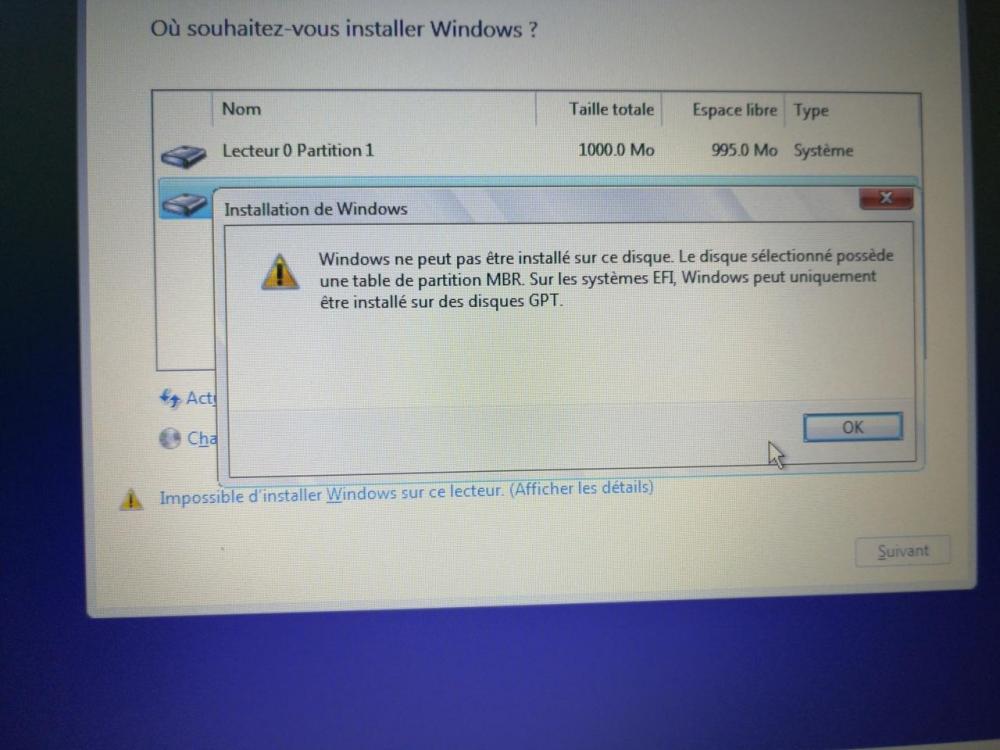

  4. bien bien...merci pour vos réponses... En gros j'ai passé toute l'après midi à chercher et essayer des enregistrements via le logiciel fourni par windows, et aussi Rufus... Sur la première photo, c'est le message le plus fréquent que j'ai eu, cad, le manque d'un pilote...Pilote que je ne trouve pas à part celui que j'ai cité en premier post, et qui n'apparait pas sur la clé lorsque que je parcours via le programme windows... et pourtant initialement bien installé....mais disparu à chaque fois après!....Mystère! Ensuite, sur la deuxième photo, avec la methode de rufus en passsant par je ne sais plus lequel des réglages (dont la désactivation de "secure boot", le disque dur est en MBR et windows ne peut s'installer que sur GPT? Dans ce cas je suis coincé???? ça craint, il pourrait nous prévenir, non? Bref, ça coince! bon....si c'est ça, pas de pc pour le fiston suivre ses cours la semaine prochaine....
  5. bonjour et merci pour votre intérêt à mon problème. Effectivement , je suis trop évasif, toutes mes excuses. Voici donc quelques réponses... C'est un Lenovo v145-15ast, Processeur AMD A4-9125 (Dual Core 2.3 GHz / 2.6 GHz Turbo - Cache 1 Mo), je n'ai pas trouvé d'info pour les 32 ou 64 bits... J'ai en premier lieu téléchargé via vslc le programme et la licence, j'avais donc un fichier ISO. j pensait qu'il n'y avait qu'a transférer le fichier et installer...mais non, cela aurait été trop simple. J'ai donc téléchargé l'utilitaire windows et suivi la procédure pour l'installer sur une clé bootable. En ouvrant l'ordi avec la clé insérée, le programme s'ouvre et ainsi de suite....je n'ai donc pas eu accès au bio. J'ai tenté quand même ce matin la méthode Rufus, mais rien ne se passe...Bien sur avec le réglage NTFS, puisque Fat32 toujours pas dispo... pour le disque GPT ou MBR...j'ai cherché ou trouver (en passant par le Bios), et ce depuis plus d'une heure sur le net , mais je ne trouve pas.... voilà, je ne pense pas que cela va pouvoir être suffisant pour toi, mais tant pis si je ne peux rien en faire
  6. petite précision, la méthode de rufus ne me propose pas de le faire en fat32, que en NTFS, donc je n'ai pas tenté le coup....
  7. Bonjour à tous, J'ai été contraint dans l'urgence d'acheter un pc pour mon fils qui a lâché la semaine dernière, sauf que en mode de confinement je n'ai pas fait attention je l'ai acheté en mode freedos. Heureusement, je possède la clé windows de son autre pc. En revanche, je n'arrive pas à installer windows 10, malgré plusieurs tentatives, via une clé bootable faite selon votre tuto. Ne sachant pas si c'est 32 ou 64, j'ai fait les deux. J'ai aussi essayé sur deux clés différentes au cas où. Sur la version 64, il m'informe qu'il manque un pilote, que j'ai trouvé (a priori f6flpy-x64) en faisant des recherche sur le net... Mais à priori cela ne fonctionne pas, puisqu'il ne l'accèpte pas. Bref, HELP!!!! et merci d'avance à ceux qui pourrons nous dépanner!
