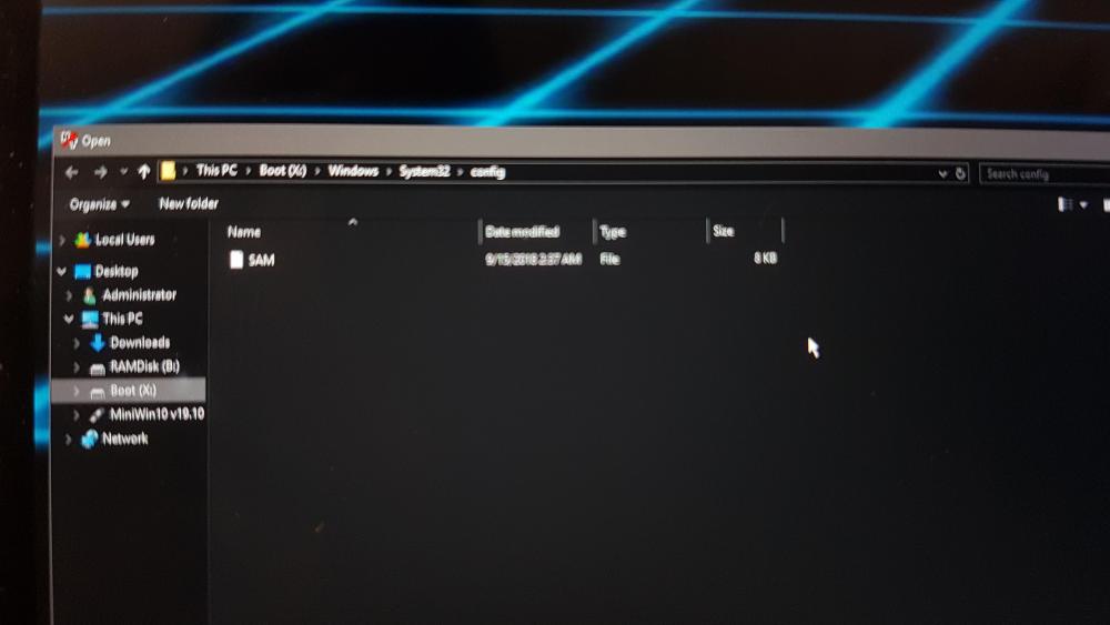

  5. Il n'est pas defectueux L'ordi a ete 'prepare' par les IT de mon universite mais le compte local administrateur a toujours pose des pbs (il semble désactivé - il affichait mon loggin mais aucun password ne fonctionnait), et je me connectais alors en passant par 'autres utilisateurs', en rerentrant mon login et password. Ensuite, ma betise. Malgre les droits administrateurs, il y a avait plein de verrouillages de partout et j'ai voulu essaye la methode 1 dans: https://lecrabeinfo.net/windows-10-solution-probleme-message-erreur-des-parametres-sont-masques-ou-geres-par-votre-organisation.html pour voir si ces verrouillages sautaient. En redemarrant l'ordi, je me suis retrouve tout bete puisque l'option 'autre utilisateur' n'existe plus. Il ne reste que le compte admin local pour lequel aucun password n'existe ou ne fonctionne. Je suis donc boute (sans jeu de mot) hors de mon micro...
  6. merci Calisto Je suis desole c'est extremement petit sur l'ecran donc les photos ne sont pas tres nettes, j'ai fait du mieux que je pouvais :)

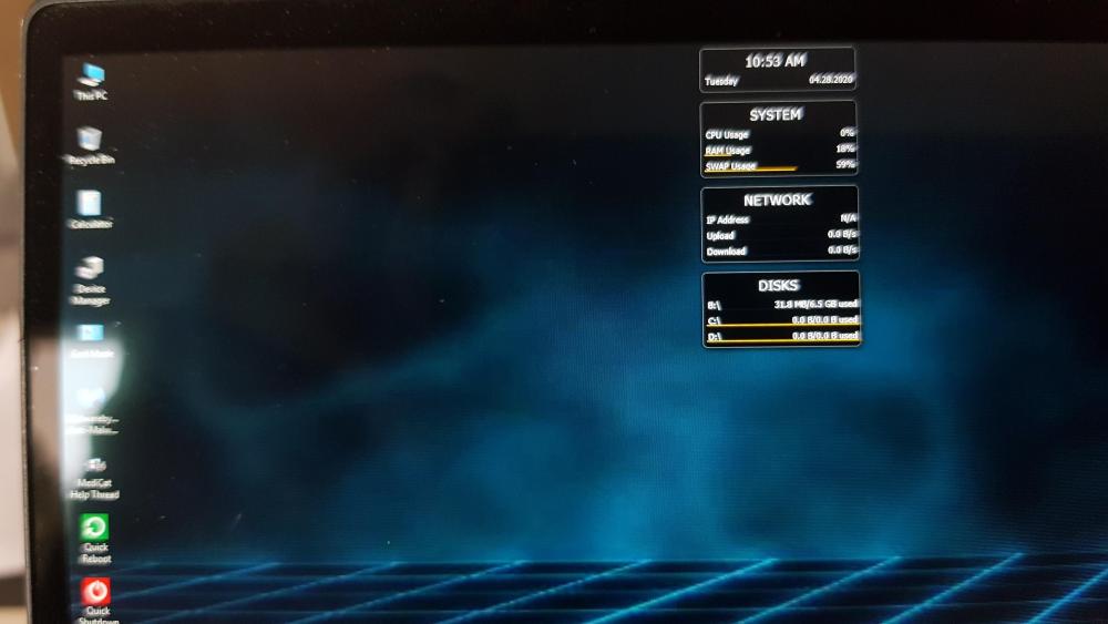

  7. Bonjour Azamos et merci Je vois RAM (B:) et le boot (X:) Sur le desktop, le C: est mentionné comme ici https://www.google.com/search?q=medicat+v19.10+reinitialize&tbm=isch&ved=2ahUKEwiD7eWT3IrpAhVS4BoKHVgnBVIQ2-cCegQIABAA&oq=medicat+v19.10+reinitialize&gs_lcp=CgNpbWcQAzoECCMQJ1CYrgFYj74BYJbAAWgAcAB4AIABTIgB3wKSAQE1mAEAoAEBqgELZ3dzLXdpei1pbWc&sclient=img&ei=leunXsPOHNLAa9jOlJAF&bih=708&biw=1600#imgrc=9cc88Gam6XZH5M = souligné en orange, mais dans mon cas avec 0 Go
  8. bonjour à tous J'ai laissé ce message au mauvais endroit (dans les commentaires), mille excuse, je suis un mousse totalement debutant sur le site.. J'ai essayé la méthode clé de secours Medicat, avec rufus et mini.windows.10_v19.10.iso pour creer la clé. J'accede bien au systeme apres avoir rebooté avec la clé, mais je ne vois pas le disque dur. Il n’y a que le X: du boot 🙁 ....Donc impossible de trouver liste des comptes utilisateurs pour reinitialiser. Cest un Dell XPS 13 acheée il y a quelques mois (precesseur intel core i7-10510U 10e generation) J' ai utilisé le schema de partition GPT (je vais quand meme reessayer avec MBR pour voir) Merci beaucoup par avance pour votre aide Olivier
