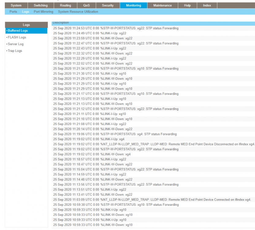

On retrouve des up/down, mais moins fréquents. Un screen que je viens de prendre, le port 19 servait hier (petit calcul pour déterminer l'heure exacte) à quelqu'un qui pilotait le pc en team viewer toute la journée, et sans doute le soir. Il n'y a pas eu de perte de connexion pour lui de ce que j'en sais. J'ai fais un ping sur le switch Master3D (.252), ça passe donc par le switch video incriminé et le Lag, aucune perte de paquet ni up/down. En updatant les logs 5 minutes après l'arrêt du ping, je vois que le port a de nouveau sauté... le ping était 12h49, l'alternance à commencé 3 mins plus tard, j'ai uploadé à 54 (j'avais perdu l'accès web entre temps.. Mais je crois qu'il y a un time out, sauf erreur de ma part) Donc je recommence un ping -t en attendant un peu plus, et en updatant les logs constamment : rien ! Sur les logs du switch master, rien n'est apparu ! -
