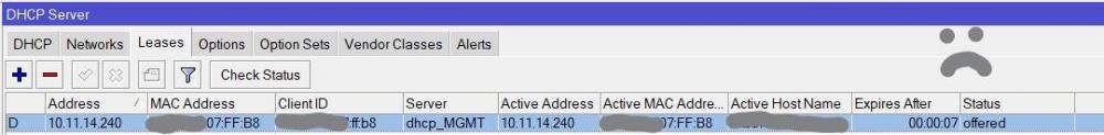

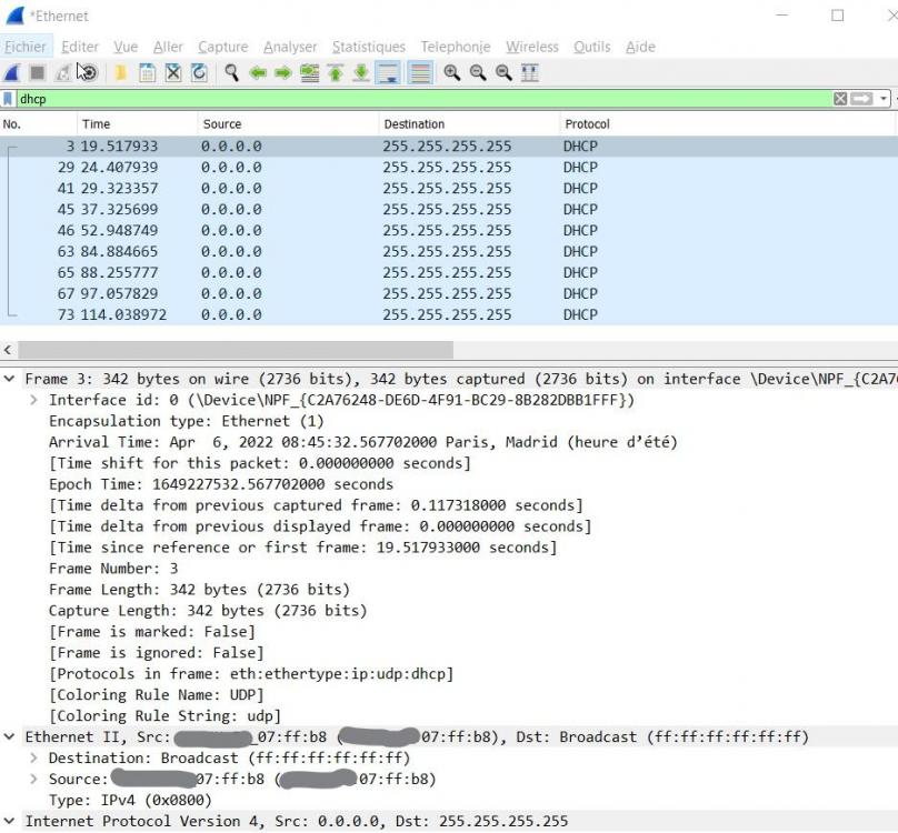

Bonjour ! Merci pour vos réponse, le déplacement du sujet et le masquage des infos Je n'avais pas pris le temps de mettre toutes les commandes et test effectués effectivement, je refais quelques test ce matin : J'ai ma carte en ip dynamique, et je branche la paire sur un port du routeur qui doit me fournir une ip en 10.11.12.0/22 (config vérifiée et opérationnelle avec un autre PC). C'est toujours un routeur MikroTik CCR. Le port clignote et le lien est détecté, avec un wireshark je remarque que mon PC envoi bien le dhcp discover en broadcast, mais aucune réponse n'est reçue, et la demande est bien renvoyée en boucle (img 1). J'ai effectivement utiliser les commande ipconfig /release et ipconfig /renew en boucle ces derniers jours sans succès .. J'obtiens au final une ip hapipa (img 2). Je tente un /release + /renew, et j'observe de nouveau les DHCP discover depuis wireshark et ma carte ethernet, sans réponse et en boucle. Je suis aller checker sur l'interface du mikrotik depuis ma carte wifi et une autre des ses ip, j'observe bizarrement que le serveur dhcp reçoit bien le discover, propose un bail, mais ne reçoit pas la réponse de mon pc ? Après quelques seconde, le lease proposé disparait des bails affichés (la MAC address est bien celle de ma carte..) (img3) J'ajoute que la table arp est toujours vide, et que je suis censé pouvoir me connecter au routeur via son adresse hapipa, sa MAC et un mactelnet, chose que j'ai d'ailleurs testé avec une Debian en dualboot, mais même un macping et un mactelnet ne fonctionnent pas...... (j'ai cassé la debian entre temps, du coup je n'peux pas fournir de screenshot ). D'ailleurs, le problème persistait bien avec la debian, donc je serais tenté d'écarter l'hypothèse d'un soucis côté windows, non ? Voilà voilà... J'ai tout de même aussi réinitialisé totalement les paramètres réseaux depuis windows, réinstallé le drivers Intel, ... J'ai aussi fouillé côté mikrotik, il y a bien quelques cas visiblement de soucis de connexion via winbox depuis une machine win10, je vais creuser un peu plus. Mais ce qui m'éberlue c'est que le soucis est apparu d'un coup, et même résolu à un moment en retentant sur un nouveau port du routeur entre deux reset. Quoi qu'il en soit, j'ai contourné le problème en me connectant via une AP, et mon collègue possédant un macbook n'a lui aucun soucis à communiquer avec la machine. Si vous avez des pistes, je suis preneur:) Merci et bonne journée à vous ! PS : pour résumer donc, les deux cartes sont bien sur le même LAN, le routeur reçoit bien un dhcp discovery provenant de mon adresse MAC, renvoit une offer vers cette même adresse mac, mais mon PC ne la réceptionne pas, et n'est pas non plus en mesure de macpinguer la MAC du routeur (visible depuis le hardware de la machine) ... -
Bonjour ! Je viens vers vous en quête d'un coup de main : Je bidouille actuellement un routeur Mikrotik et des switch Ubiquiti Unifi pour me faire la main, et pas de problèmes ces deux derniers jours. L'idée est simplement d'accéder au routeur via le soft WinBox et l'adresse MAC de l'interface, avant de définir une ip sur celle-ci, puis de mettre en place un serveur dhcp qui puisse me fournir une ip. Je parviens à accéder au routeur via le soft et l'adresse MAC de l'interface ethernet 1, à lui fournir l'ip 10.11.12.1 dans le réseau 10.11.12.0/22. D'ordinaire aucun problème rencontré, je suis normalement en mesure de pinguer cette interface en définissant une ip fixe sur mon PC client, ainsi que de mettre en place le serveur dhcp pour allouer une ip dans la range 10.11.12.10 - 10.11.14.250.. Ce midi j'ai tenté de brancher le PC sur un switch donc le PoE passif était activé, j'ajoute que le switch était en mauvais état et qu'on l'a plus tard désalimenté d'urgence en sentant une odeur de brûlé venant de lui., mais bref. En continuant mes bricoles, je remarque à un moment ne plus pouvoir joindre le routeur sur lequel je me rebranche, ne plus avoir d'ip, et après changement câble et rebranchement du RJ plusieurs fois, que la carte ne détecte pas forcément le lien. J'ai reset le routeur totalement, redémarré le PC, etc... J'ai au final pu de nouveau détecter le routeur via WinBox et l'adresse MAC d'une interface. De nouveau défini une ip, et mis en place un dhcp. Pourtant je ne parviens plus à obtenir une ip, ni à communiquer avec le routeur avec une ip fixe dans son réseau, et hors de la range du dhcp...... Mon collègue sur mac reçoit un ip sans problème. Sur le routeur en checkant les bails dhcp, je peux apercevoir l'offre faite par le dhcp à destination de mon adresse MAC, et sur wireshark, je perçoit bien le dhcp discover en broadcast, mais le client ne semble pas réceptionner l'offer envoyée... Auriez-vous une piste svp ?? Merci d'avance et bonne soirée à vous ! Ci joint le résultat de la commande ipconfig /all avec l'ip fixe sur la carte ethernet. =============================================================== Configuration IP de Windows Nom de l’hôte . . . . . . . . . . : DESKTOP-██████ Suffixe DNS principal . . . . . . : Type de noeud. . . . . . . . . . : Hybride Routage IP activé . . . . . . . . : Non Proxy WINS activé . . . . . . . . : Non Carte inconnue Connexion au réseau local : Statut du média. . . . . . . . . . . . : Média déconnecté Suffixe DNS propre à la connexion. . . : Description. . . . . . . . . . . . . . : ExpressVPN TUN Driver Adresse physique . . . . . . . . . . . : DHCP activé. . . . . . . . . . . . . . : Non Configuration automatique activée. . . : Oui Carte réseau sans fil Connexion au réseau local* 1 : Statut du média. . . . . . . . . . . . : Média déconnecté Suffixe DNS propre à la connexion. . . : Description. . . . . . . . . . . . . . : Microsoft Wi-Fi Direct Virtual Adapter Adresse physique . . . . . . . . . . . : ██-██-██-██-85-2E DHCP activé. . . . . . . . . . . . . . : Oui Configuration automatique activée. . . : Oui Carte réseau sans fil Connexion au réseau local* 10 : Statut du média. . . . . . . . . . . . : Média déconnecté Suffixe DNS propre à la connexion. . . : Description. . . . . . . . . . . . . . : Microsoft Wi-Fi Direct Virtual Adapter #2 Adresse physique . . . . . . . . . . . : ██-██-██-██-85-2D DHCP activé. . . . . . . . . . . . . . : Oui Configuration automatique activée. . . : Oui Carte Ethernet Ethernet : Suffixe DNS propre à la connexion. . . : Description. . . . . . . . . . . . . . : Intel(R) Ethernet Connection I219-LM Adresse physique . . . . . . . . . . . : ██-██-██-██-FF-B8 DHCP activé. . . . . . . . . . . . . . : Non Configuration automatique activée. . . : Oui Adresse IPv4. . . . . . . . . . . . . .: 10.11.12.5(préféré) Masque de sous-réseau. . . . . . . . . : 255.255.252.0 Passerelle par défaut. . . . . . . . . : 10.11.12.1 Serveurs DNS. . . . . . . . . . . . . : 10.11.12.1 NetBIOS sur Tcpip. . . . . . . . . . . : Activé Carte réseau sans fil Wi-Fi : Suffixe DNS propre à la connexion. . . : Description. . . . . . . . . . . . . . : Intel(R) Dual Band Wireless-AC 8260 Adresse physique . . . . . . . . . . . : ██-██-██-██-85-2D DHCP activé. . . . . . . . . . . . . . : Oui Configuration automatique activée. . . : Oui Adresse IPv4. . . . . . . . . . . . . .: 10.211.3.27(préféré) Masque de sous-réseau. . . . . . . . . : 255.255.252.0 Bail obtenu. . . . . . . . . . . . . . : dimanche 3 avril 2022 18:41:59 Bail expirant. . . . . . . . . . . . . : mercredi 6 avril 2022 19:14:37 Passerelle par défaut. . . . . . . . . : 10.211.0.1 Serveur DHCP . . . . . . . . . . . . . : 10.211.0.1 Serveurs DNS. . . . . . . . . . . . . : 10.211.0.1 NetBIOS sur Tcpip. . . . . . . . . . . : Activé

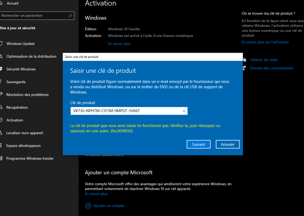

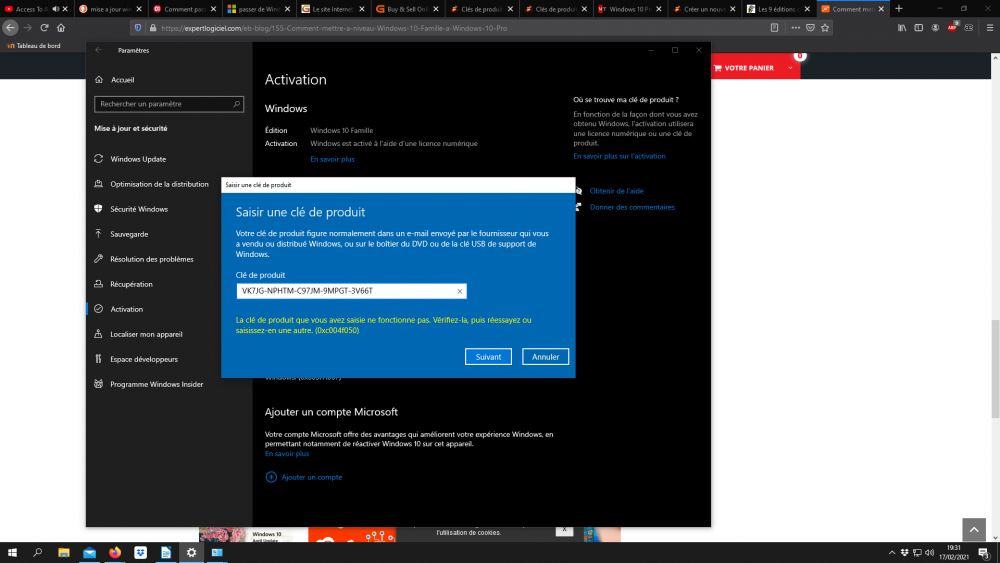

Salut à vous ! Je cherche à passer de win10 famille vers pro sur un PC fixe récemment acheté (d'occas). J'ai trouvé sur conseil, une clef "d'occas" pour ne pas payer les 300eu d'ugrade via le microsoft store. J'ai aussi compris qu'il n'était pas possible de passer d'une telle version vers pro, sans passer par le store, à moins de réinstaller l'OS de zéro, ou d'utiliser une clef générique. J'ai choisi cette dernière option, et trouvé la clef "VK7JG-NPHTM-C97JM-9MPGT-3V66T" qui est la même quelque soit les sources sur le net (valable pour win10 pro donc). En passant par les menus de config de win, j'ai tenté d'upgrader l'OS vers cette version grâce à cette clef, dans l'objectif de rentrer ma clef achetée par la suite. Pourtant, il m'est dit en premier lieu que la mise à jour n'est pas possible. Après quelques recherches, je retente via le microsoft store directement, avec la même clef générique : on me dit que la clef n'est pas valide. Tant pis pour la clef générique je me dis, j'ai pas grand chose d'installé sur ce PC, et je peux éventuellement tout réinstaller via une image. Le truc c'est que maintenant, et suite à ces manip, on me dit que la version actuellement installée de win famille n'est pas activée. Ca me rebute un peu donc, et ayant besoin que ce PC soit fonctionnel ces jours ci, pourquoi cela ne planterait pas en réinstallant l'ensemble ? Du coup la question : j'ai bien une clef win10 pro achetée et à priori valide, quelle serait la methode pour l'activer malgré les problèmes rencontrés plz ? Merci d'avance !!

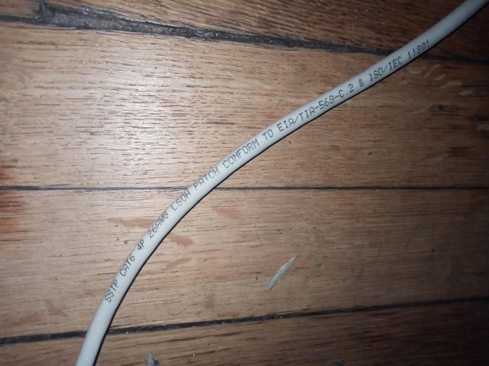

Ah ! Je suis pas sûr que ce soit une évidence ça ! J'ai pris un photo des infos notés sur les câble muraux (dont l'extrémité n'est pas toujours reliée à des prises murales). En tapant la ref, je ne trouve pas plus d'info que ça, si ce n'est qu'il sont cat6 S/FTP, sauf erreur : En clair : SSTP CAT6 4P 26AWG LSOH PATCH CONFORM TO EIA/TIA-568-C.2 & ISO/IEC 11901 La plupart des câbles baie de brassage/switch sont eux neuf et en cat7, mais quelques un restent encore identiques aux infra. C'est vrai que les passages ne sont pas complètement clean, avec des angles et des enroulements à certains endroits. Pour la baie de brassage, la seule info que j'ai c'est la marque des connecteurs RJ : "excel" En tout cas un grand merci à vous pour votre aide et le temps passé ! Même s'il n'y aura peut être pas de soluce finale, ça m'a bien éclairé tout du long ! -

Tout à fait, ce que j'ai confirmé, et que l'on m'a assuré.. Mais effectivement ce sont des cat6 pour les muraux (20/30m), et non cat6a. Pourquoi donc 500MHz ? Les recommandation indiquent pourtant le 10Gb possible sur de courtes distances (<50m) non ? Là, je découvre la notion ahah, et n'ai pas la réponse donc. -

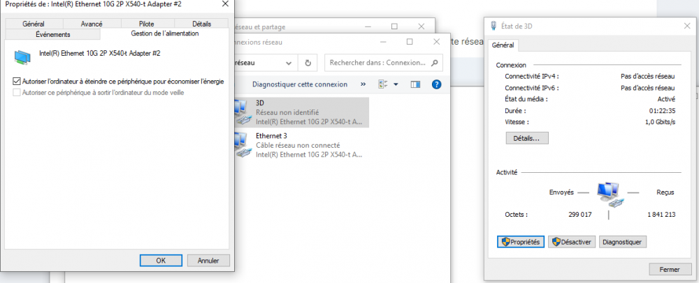

Deplug/replug du RJ sur le pc pour retrouver l'accès au réseau. J'ai vu passer ça : Effectivement la vitesse a l'air bloquée sur 1Gb (je cherche la soluce pour y remédier). Je vois aussi à gauche, la mise en veille de la carte si elle n'est pas utilisée. Penses-tu que cela puisse participer au problème, et s'il ne vaut pas mieux décocher l'option ? Je n'ai accès qu'à ce PC, mais je pense que la config doit être la même sur les autres. -

Ah ! Effectivement elle a l'air bloquée sur 1gb.. En regardant les paramètres j'ai perdu l'accès au réseau 3D bizarrement...... Oui, en fait il y a quand même un NAS pluggé sur le switch vidéo en 1gb pour de la backup, le serveur master de rendu en 1Gb, et le switch 748 pour la ferme de rendu en 1Gb de même, j'aurais pu le préciser. Je tente de résoudre la panne de nouveau ! -

Salut ! Non semble-t-il, on ne peut seulement définir la vitesse qu'en 1Gb ou qu'en auto, étonnamment, quelque soit le port. -

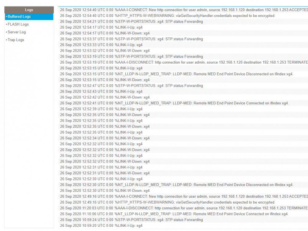

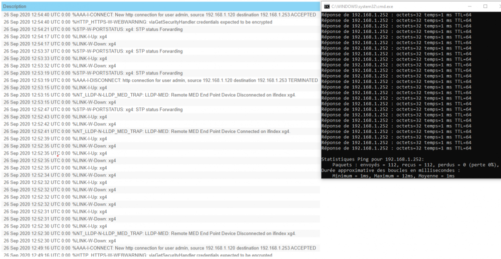

On retrouve des up/down, mais moins fréquents. Un screen que je viens de prendre, le port 19 servait hier (petit calcul pour déterminer l'heure exacte) à quelqu'un qui pilotait le pc en team viewer toute la journée, et sans doute le soir. Il n'y a pas eu de perte de connexion pour lui de ce que j'en sais. J'ai fais un ping sur le switch Master3D (.252), ça passe donc par le switch video incriminé et le Lag, aucune perte de paquet ni up/down. En updatant les logs 5 minutes après l'arrêt du ping, je vois que le port a de nouveau sauté... le ping était 12h49, l'alternance à commencé 3 mins plus tard, j'ai uploadé à 54 (j'avais perdu l'accès web entre temps.. Mais je crois qu'il y a un time out, sauf erreur de ma part) Donc je recommence un ping -t en attendant un peu plus, et en updatant les logs constamment : rien ! Sur les logs du switch master, rien n'est apparu ! -

Hello ! Ca ne concerne que les PC oui, et le monitoring se fait sur l'ensemble du réseau. Hormis le lag, il y a le RSTP entre les deux, qui est activé malgré l'absence de redondance. C'est le switch vidéo qui est désigné comme root. Depuis un mois que je suis dans cette boîte, les logs indiquent tous les jours des alternances up/down, assez généralement sur des postes en veille, la nuit notamment, mais pas que ! (souvent les logs du matin montrent des alternances constantes plusieurs heures avant) Ce matin, c'est le port auquel je suis connecté qui fait la fête, depuis que j'ai relancé la machine (date et heure ne sont pas à jour)
