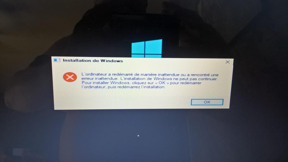

Bonjour Calisto06, Voilà, tout a bien fonctionné l'installation s'est bien passée, et j'ai déjà recommencé à me servir du PC et Installer les programmes désirés, je n'aurais pas pensé que le fait de changer de clé USB aurait résolu le problème car cette clé était neuve ou très peu servi, comme quoi, il faut vraiment faire attention et ne pas hésiter lorsqu'un problème se produit, merci beaucoup pour ce conseil sans compter bien sûr tous les autres conseils, et d'avoir réussi toutes les manip' pour dépanner mon PC. Vraiment encore merci pour tout et je vous dit à très bientôt pour des conseils peut être moins graves. Très cordialement mogine49 -

Bonjour Calisto06, Voilà j'ai bien suivi les directives pour installer Windows10 à partir du tuto donc l'installation se passe bien cela va même très vite par rapport à avant bien sûr avec un disque dur neuf, au moment où le programme d'installation demande à redémarrer l'ordinateur, une première fois c'est reparti au démarrage de l'installation donc cela n'allait pas donc j'ai recommencé après avoir bien relu le guide d'installation et où ils disent de faire attention à ce que le programme ne redémarre pas sur la clé USB donc j'ai tout recommencé en débranchant la clé au redémarrage et donc le programme fait une préparation des périphériques de 1 à 100% et ensuite il se fige sur préparation et plus rien ne se passe pas d'écran bleu pour paramétrer Windows10, que dois-je faire ? Après quelques minutes à attendre cette fameuse préparation voici le message passé à l'écran ( voir photo!) -

je suis aller acheter des clés vierges car je n'en avais plus d'avance et de plus je ne voulais pas des clés USB anciennes de peur qu'elle ne conviennent pas, et en même temps je me creusait la tête pour comprendre ce qu'il se passait et donc je suis revenu avec les clés neuves, mais sans m'avouer vaincu j'ai quand même voulu rééssayer sur l'ancienne clé et j'ai lancé le programme avec la touche F12 enfoncé et quand ça a lancé le même message est apparu press any key to boot on USB et là je suis rester appuyé sur la touche entrée jusqu'à entendre un bip et enfin cela a lancé le programme médicat, donc pour ce soir je vais arrêter là, je reprendrais demain à tête reposée et je vous tiens au courant de la suite des évènements . Enfin nous allons pouvoir reprendre la suite du programme, cela me paraissait bizarre quand même !!!! Bonsoir et a très vite mogine49 -

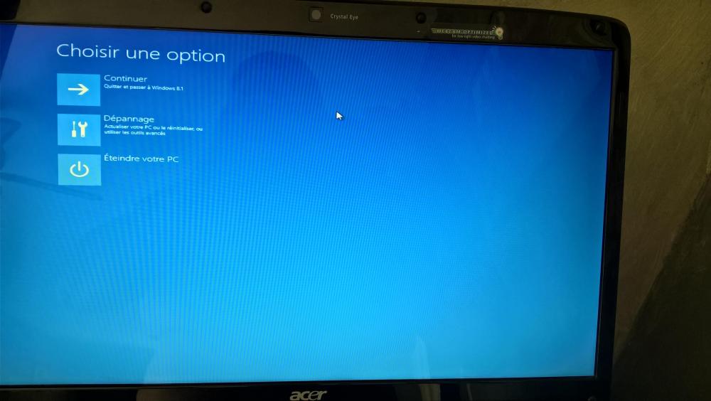

tout a été fait comme expliqué précédemment, le programme est parti sur préparationà la réparation automatique et ensuite, je prends la photo pour te montrer où le programme est arrivé -

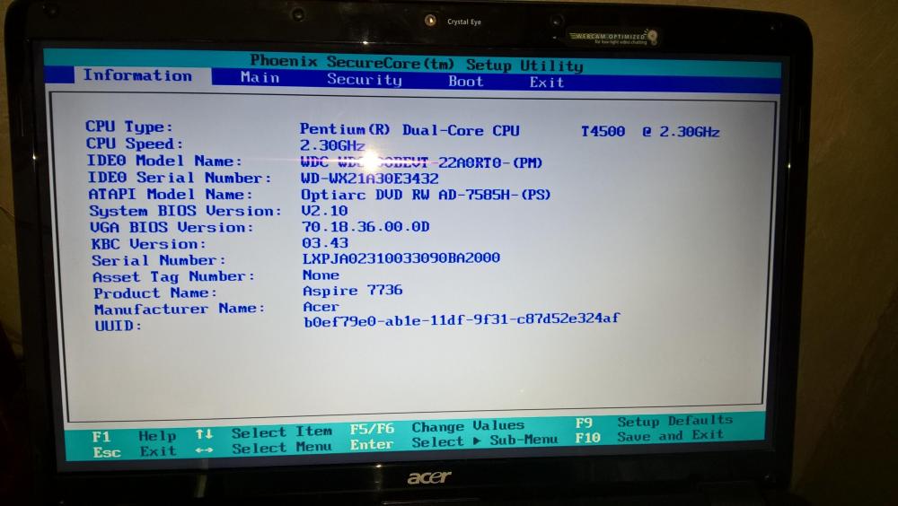

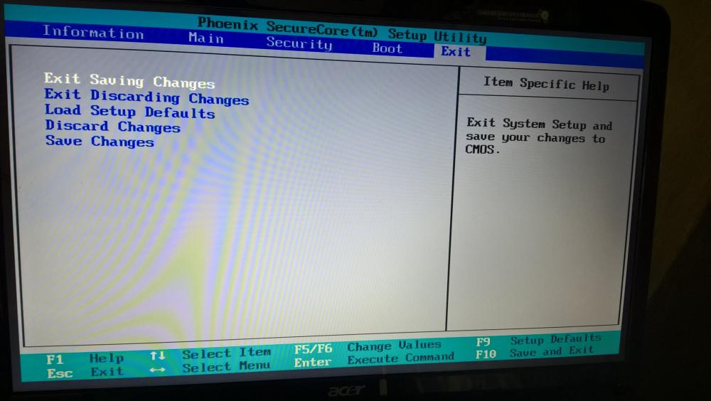

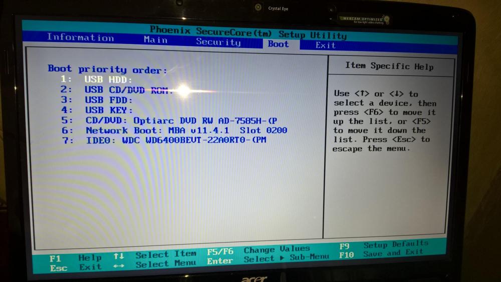

Bonjour, Voici les différents écran du bios,ce sont des photos puisque je ne peux pas faire de capture d'écran, j'espère que cela conviendra. -

Bonjour, Je suis bien rentré dans le bios pour exécuter la clé USB en priorité, cela démarre correctement avec ventoy on voit bien l'image mini windows.10_v19.10 au démarrage de ventoy mais quand j'appuie sur entrée pour lancer le démarrage de l'installation de windows10 rien ne se passe seul un petit curseur clignote tout le temps sans efficacité. Que faut il faire, peut être que le mal est plus grave ? Merci encore pour votre aide mogine49 -

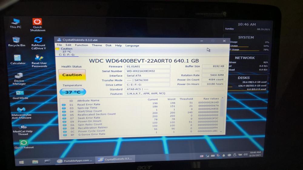

Bonjour Calisto06, Je suis revenu de cette période où je vous avez dit que je partirai pour quelques jours et effectivement cela a prit 15 jours et donc en revenant je me suis rendu compte que j'avais été trop vite dans la procédure à suivre dans la création de la clé USB médicat et que je n'avais pas pris en compte que c'était bien la version 19.10 qu'il fallait télécharger, donc j'ai tout rectifié et créer la clé USB Médicat donc maintenant que dois-je faire, si j'ai bien compris il faut redémarrer mon PC avec la clé contenant médicat et ensuite, je ne veux pas aller trop vite ce coup-ci. Merci d'avance pour votre aide et pardon pour la période si longue. mogine49 -

Bonjour calisto06, J'ai bien effectué la manipulation comme cité précédemment, et le programme a démarrer sur la fenêtre Windows en bleu et d'un coup a spécifié analyse et réparation du lecteur C: et ceci se déroule très lentement en déroulant les pourcentages mais alors à l'allure d'un escargot mais avec un énorme frein à main, il passe un pourcent environ toutes les deux heures, donc pour l'instant je le laisse faire. Qu'en pensez vous ? Dois-je le laisser faire cette démarche, il est peut-être dommageable de suspendre l'analyse ? -
Bonjour à tous J'essaie de réinstaller Windows 10 sur un PC qui a déjà pas mal d'année et l'installation se passe correctement j'usqu'à ce que le programme veuille redémarrer et celui-ci repare au début du programme, j'ai lu quelque forum où on me proposer de soit débrancher la clé au redémarrage ou bien de tenter l'installation d'une version antérieur de Windows aussi j'ai essayé avec une version de Windows8.1 mais cela recommence de même manière. Aussi je ne sais plus comment faire, j'ai booter les clés USB avec RUFUS mais les nouvelles version sont en UEFI uniquement et ce PC est trop ancien, y aurait il un problème de BIOS? Merci de me proposer une solution si cela est possible? Merci à tous d'avance A très vite pour vous lire Mogine49
