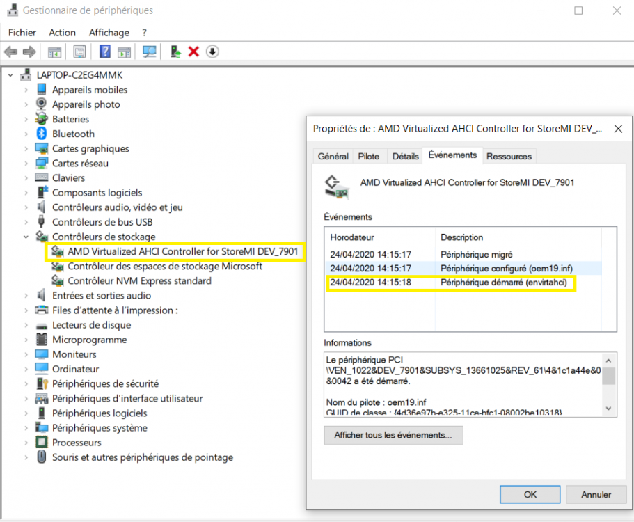

  3. Tom77
    Problème démarrage Windows 10
    Merci pour ta réponse, j'ai fais la manip demandée, regarde: J'ai égalemment regardé dans le BIOS et AHCI est activé apparemment. Au passe la même mise à jour que au dessus ne se fait toujours pas...
  4. Tom77
    J'ai simplement suivi le tuto indiqué plus haut, en téléchargeant l'outil création de média de Windows 10 1909 sur une clé usb puis en l'installant sur mon pc. Cette version de Windows à bien été installé, j'ai pu le vérifier dans les informations système ! Concernant les drivers, j'ai vérifier sur le support et la FAQ AMD cités plus haut mais n'ai rien trouvé, j'ai également mis à jour certains de mes drivers qui ne l'étaient apparemment pas grâce au site "tous les drivers",sans succès, le problème reste le même. Je ne sais pas quoi faire de plus, je vais essayé de chercher des informations par rapport au driver envirtahci. sys, mais il est vrai qu'un petit coup de pouce supplémentaire ne serait pas de refus, j'ai bien peur de ne pas arriver à grand chose seul. Merci encore de prendre le temps de me répondre et de m'aider, en espérant trouver la soluce.

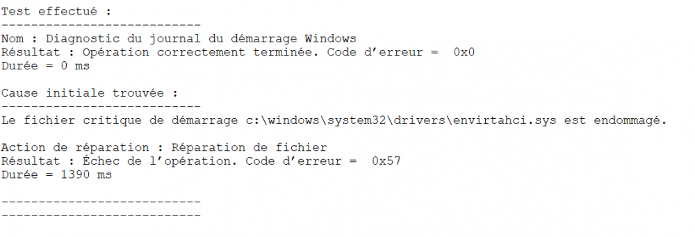

  5. Tom77
    Nouveau problème, j'ai fais la mise à jour, donc windows est en version 1909 qui fonctionne avec mon processeur AMD Ryzen, j'ai effectué un test grâce à la commande (comme fais précédemment): type C:\Windows\System32\LogFiles\Srt\SrtTrail.txt et j'obtiens ça, qu'est ce ça veut dire svp?

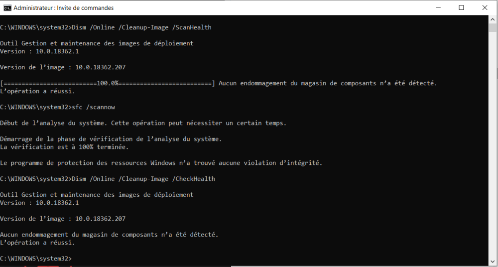

  9. Tom77
    J'ai effectué l'opération que tu m'as demandé et j'obtiens ça:

  11. Bonjour, j'ai récemment acheté un PC acer nitro 5 et j'ai un soucis depuis le début, dès que je démarre mon ordi, il tente de le réparer sans succès. Je peux le démarrer quand même en allant dans les options avancées et en sélectionnant F7 - Désactiver le contrôle obligatoire des signatures de pilotes, cependant, le problème recommence à chaque démarrage. J'ai donc cherché sur le forum et j'ai pu trouver le problème mais je n'arrive pas à le résoudre. J'ai tapé dans l'invite de commande: type C:\Windows\System32\LogFiles\Srt\SrtTrail.txt Cela me dit: cause initiale trouvée: un binaire de démarrage ayant récemment subi une maintenance est corrompu. Il n'y a pas d'autre problème a part ça. Je n'arrive pas a trouver une solution avec ce code erreur. Aidez moi svp mon pc est neuf, et c'est vraiment pénible! Merci
