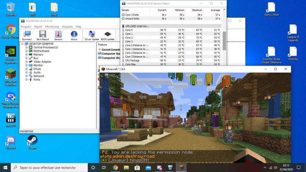

  4. Yop Non malheureusement toujours le même freez a chaque fois que je lance un jeu..

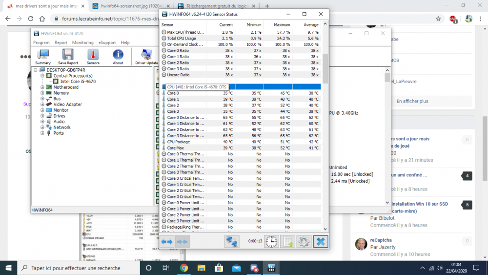

  7. Oui la température est bien régler je tourne au max a 45 degrés
  8. J'ai fait les réglages pour que la température n'excède pas des valeurs critique tout parfait mais encore impossible de joué .. je lance CSGO je rentre dans le menu et la paf freeze du jeu

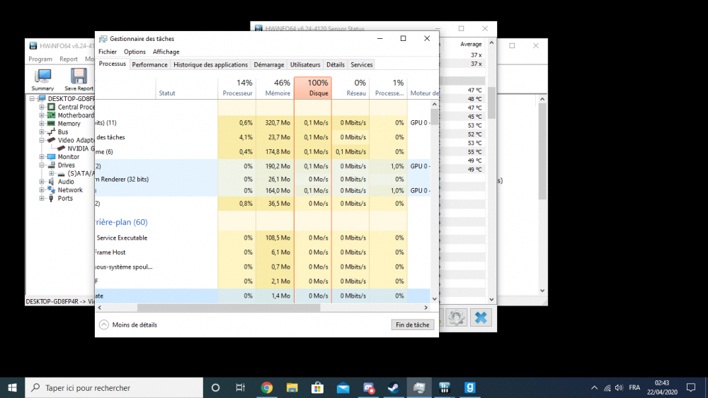

  10. ça viens du disque dur ? je l'ai changer y'a deux semaine car quelqu'un m'avais dit que le problème venais d'ici.. Je connais pas du tout le logiciel mais avec un peut d'explication je pourrais m'en sortir
  11. Voici un exemple, jai lancer gmod et d'un seul coup retour windows + freeze pc complet

  13. C'est au repos, quand je lance un jeu il freeze complètement impossible de joué
