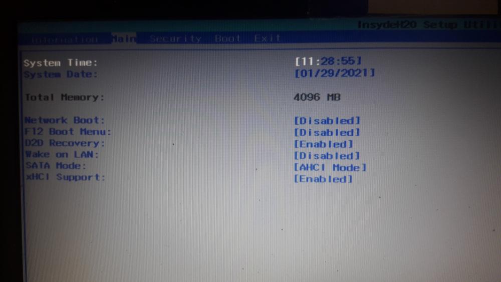

  5. Lili
    Problème démarrage pc
    Est ce que c'est bien cette section ou est ce une autre ?

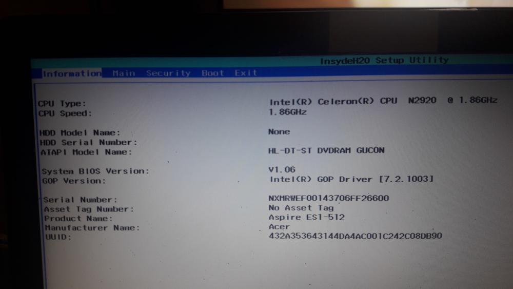

  11. Lili
    Bonjour, je patauge un peu désolé. Est ce que ceci peut aider ?
