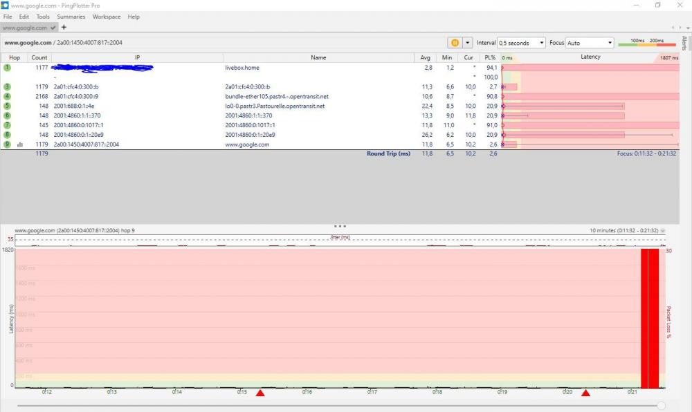

  9. Bonjour bonsoir tout le monde ! Je me permet de créer un post car je ne trouve aucune solution à mon problème, que voici: il m'arrive souvent d'avoir des montées de ping intempestives allant jusqu’à la déconnexion pure et simple. Exemples : - je clique sur une vidéo youtube, latence de 10 secondes, 10 secondes de la vidéo, puis de nouveau un temps d'attente, et enfin la vidéo en entière. - quand je joue en ligne, grosses montées de ping (5000) voire déconnexion... cela rend le tout injouable ! Le tout toutes les 10 minutes (approximativement) - en téléchargement, j'ai normalement 12Mo/s, mais j'ai parfois des baisses à 1Mo/s sans raison (téléchargement venant de google drive). J'ai remarqué, en utilisant pinplotter que j'avais une perte délirante de paquets (voir pj 1) au point que je me demande si le logiciel dit vrai... ou si je l'utilise bien! Voici ce que j'ai testé : voir avec un autre pc si le problème est le même : ce n'est pas le cas, le soucis ne cible donc que mon pc... utiliser une autre carte wifi utiliser un module cpl faire passer des antivirus/antimalwares tq: adwcleaner, malwarebytes, windows defender, zhpcleaner... rien n'y fait utiliser la commande ping du cmd : rien d'anormal, sauf si je démarre une vidéo yt ou un jeu en ligne, auquel cas un ping horrible apparait. utiliser la commande qui trace les pertes de paquets: tout va bien, sauf si je démarre une vidéo yt ou un jeu en ligne....... Ma configuration: Carte wifi: AC1200 D-link processeur : i5 3570 carte graphique : GTX1060 les drivers sont à jour (SDI driver + ceux de la carte graphique et de la carte wifi) Box orange (avec fibre) installée il y a 3 mois voilà, n'hésitez pas à me demander des détails, merci pour votre aide :) Bonne soirée!
