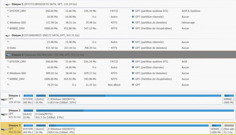

  2. Bonjoir! Après des essais de répartions et patin-coufin ou je tournais en rond, Je me suis résolu à vérifier si minitools faisait du Clone de disques. Et quelS bonheurS !!!!! il le fait, et super bien! c'est complet, rapide et convivial. Le redimensionnement de partitions avant clonages est super (il faut un peu comprendre, mais après, ça va tout seul) Je m'en veux de pas l'avoir trouvé sur internet quand je cherchais un remplaçant à ease US. J'ai donc fait un premier essai avec un dimensionnement automatique des partitions , ça a fonctionné mais je perdais presque une dizaine de GO dans les partitions système et récup. J'ai donc remis le couvert en mettant 300MO 16 MO 929 GO et 2GO , ça a l'air de bien fonctionner, j'ai envie de faire des bises à tout le monde! Bon, c'est le confinement, nous ne sommes que deux à la maison! Je te remercie pour ton aide, le site d'exister et de nous guider. J'ose te demander des précisions sur le pilote samsung qu'il faudrait charger . A posteriori ça se fait? Encore merci prends soin de toi , bien réussi , en même temps tu prends soin des autres!
  3. Le dimensionnement des disque est bien celui que j'attends (je l'ai fait avec Gparted). En effet après les déplacements / agrandissements il ne démarre plus. Je vais donc essayer la procedure de réparation ce soir-soir. Désolé de ne pas t'avoir répondu plus tôt, je surveillais les notifications en haut de l'écran , mais je n'y ai rien vu. Je te tiens au parfum quand j'ai du nouveau. merci beaucoup amiral
  4. En ce moment, il est pas branché, car j'utilise mon ordi. En plus Lenovo c'est certainement super mais il faut enlever la totalité du carter comme un téléphone portable pour l'ouvrir. (vive les boitier ASUS!) J'ai monté le SSD dans un boitier USB
  5. Oups, j'avais pas paramétré l'affichage des partitions vides !
  6. Bonjour, Merci d'être là Pour info le deuxième disque est un HDD d'origine que je pense garder, ce n'est pas le disque sur lequel je veux copier. j'ai un PC fixe en win10 que je peux utiliser pour faire les transferts et modif soit depuis win10 soit avec des démarrages usb/CD contenant des outils linux. je trouve que c'est plus rapide directement en SATA. Le logiciel que tu m'as dit de télécharger ne sait pas répondre à mon besoin? @bientôt Restez à couvert !!! Mon fils interne de médecine demande instamment lui aussi, de rester chez soi, c'est le meilleur moyen de les aider à surmonter la crise.
  7. Bonjour, J'ai cloné mon SSD de démarrage ( Win 10 sur un Lenovo L340 , boot UEFI ) sur un SSD samsung 1To avec clonezilla OK, pour info l'UEFI ne m'est pas familier. Démarrage OK mais la taille des partitions est la même. Essai d'agrandissement de la partition windows avec Windows seulement possible en deux parties non contiguës (et dynamique). ça me plait pas! Essai avec gparted (déplacement en fin de disque de la partition WIN_RE , de mémoire) en fin de disque et extension de la partition de 128Go. Et là démarrage problématique. j'arrive sur le menu de réparation win10. J'avais fait la même manip sur un PC win10 boot par le bios d'un HDD 1To vers un SSD samsung QVO de 2 To sans problèmes avec ease US todo backup mais la version 12 ne propose plus les options "transférer le système" et" optimiser pour un SSD" de plus je reste sur le problème de taille de partition avec WIN_RE contiguë. Je dispose du disque d'origine j'ai fait une clé d'installation et une image disque sur un HDD interne installé dans l'emplacement du lecteur de DVD, montage origine Lenovo. Pouvez vous me donner la procédure pour me confirmer et compléter les actions à effectuer pour sauvegarder puis restaurer mon SSD 128 Go sur un SSD samsung optimisé (j'ai cru lire qu'il fallait installer un programme samsung spécifique, à propos on peut le faire 6 mois Après?) tout cela en gardant mes programmes installés, dont les pilotes et utilitaires lenovo et leurs licences ? Merci d'avoir lu jusque là et pour votre aide. PS Je passe à d'autres activités pour l'après midi et reviens sur le site un poil plus tard (au cas où j'ai des questions, je confirme: i'll be back)
