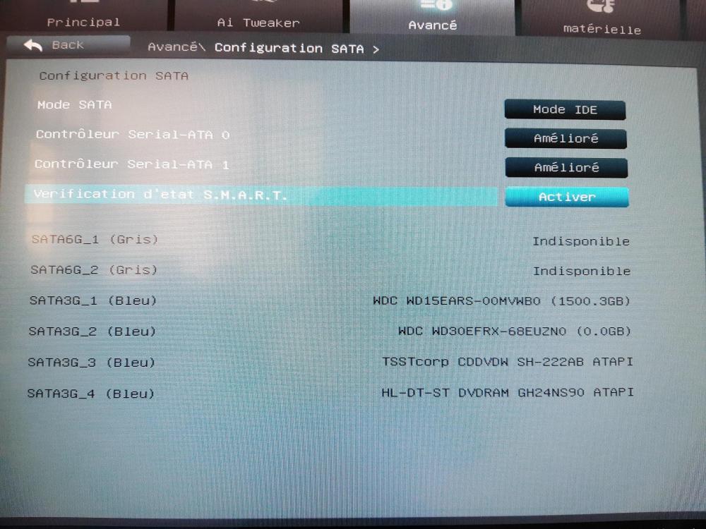

  1. Voici
  2. J'ai du mal à interpréter le diagnostic car les tailles ne sont pas cohérentes. Il y a un disque de 1.5To et un de 3To (qui ne marche pas). Quels sont les disques parmi les quatre lignes?

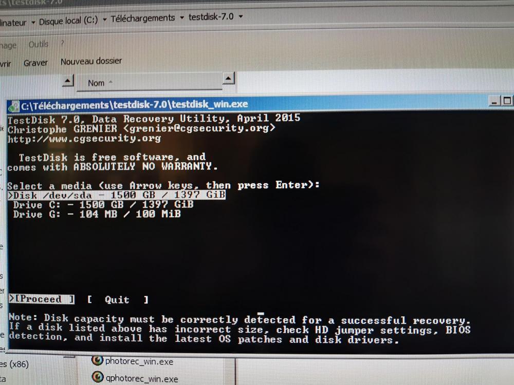

  3. Easus ne détecte rien, quant à Testdisk, voilà ce qu'il donne.
  4. Comme on peut le voir, il y a deux disques Western Digital. Un premier disque C avec l'O.S. et un autre disque qui affiche 0 GB.
