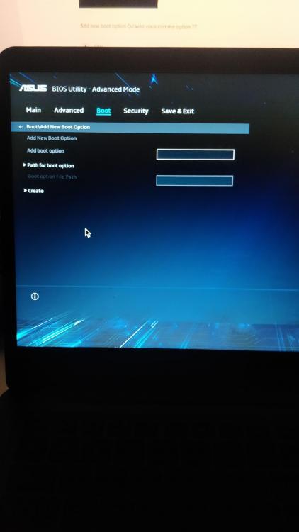

  7. Aimeric12
    Probleme Bios Boot Asus

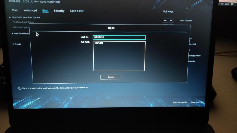

    Delta, voici ce que j'obtiens lorsque je clique dessus, et la deuxieme photo est lorsque je clique sur path for boot option

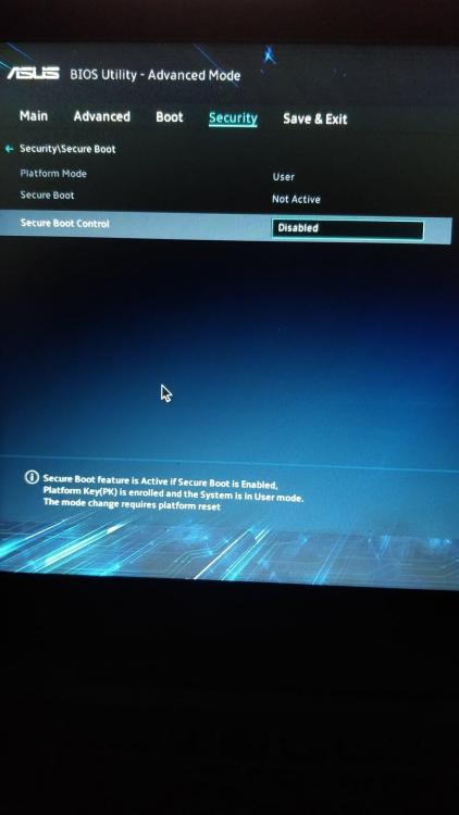

  8. Aimeric12

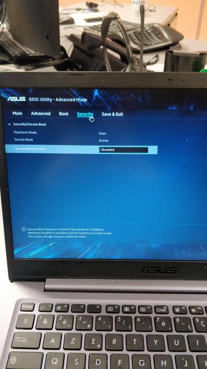

    Oui j'ai testé ceci et j'ai le même souci, rien ne change quand je reviens dans l'onglet BOOT, une fois la ligne SECURE Boot mis sur Disabled. La clé usb est bien reconnu par le bios pourtant. Les photos sont dans l'ordre d’exécution. modification pour mise en forme. Équipe modération.

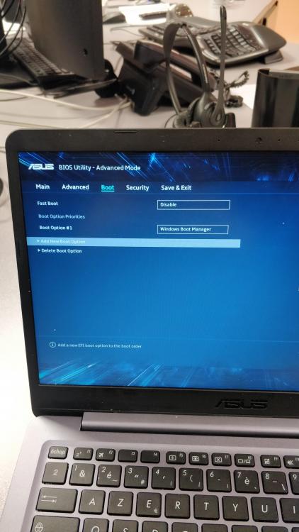

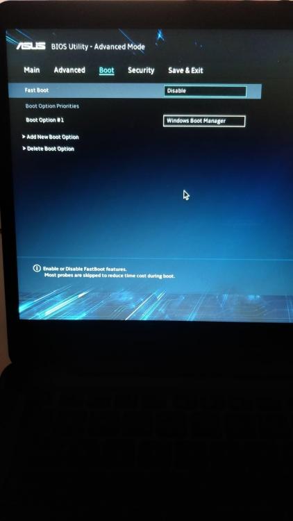

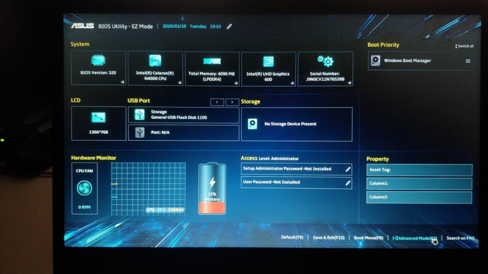

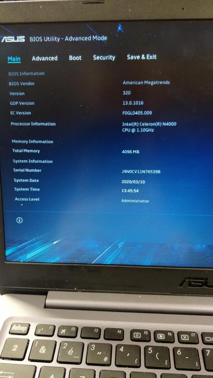

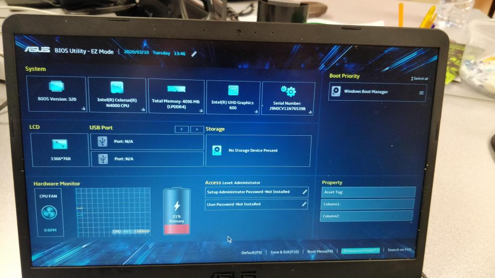

  9. Bonjour, Je cherche actuellement à formater mon pc portable Asus R420M, et à réinstaller Windows 10 dessus par la suite. Cependant lorsque je suis dans le Bios Utility d'asus (version 302), je cherche à suivre les différentes méthodes pour faire démarrer mon pc sur la clé bootable. Voila le souci, je n'ai pas les lignes apparentes sur le Advanced mode du bios, notamment celle de CSM support. J'ai cherché partout dans le bios, mais rien a faire, je ne trouve rien de semblable ou de similaire. J'ai également désactiver mode smart au démarrage et lorsque je démarre avec echap d'appuyer je ne tombe que sur le Windows Manager boot et rien d'autre même si ma clé usb est branchée. Si vous avez des pistes, ou des solutions je vous en serais très reconnaissant. modification pour mise en forme. Équipe modération.
