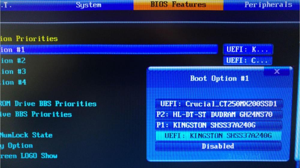

    Ok, je confirme ce matin, ça marche très bien. Je mets le sujet en résolu, Merci à toi calisto06.

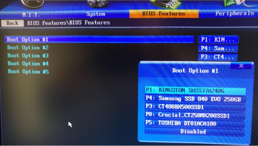

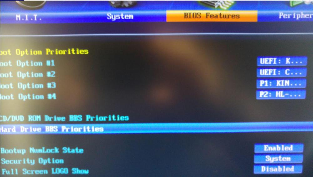

    Pour moi, le disque 1 était bien en premier avec la ligne "Hard Drives Priorities" et non "Boot Options priorities". Je n'ai pas fait la différence. Boot option 1 me donnait P1 Kingston... et non UEFI Kingston... J'ai fait la même boulette sur un autre PC, maintenant, ça devrait aller mieux!

    Réponse un peu tardive, le temps de faire une image .Iso de la dernière version de windows, la 1909. Et puis, question débit, le tuyau est un peu étranglé ! Primo : question sauvegardes périodiques plutôt que clonages, tu as raison, on me l’a déjà fait remarquer. Vieille et mauvaise habitude et de plus, j’esquinte mon SSD toujours sur le même secteur. Je vais y penser, je pense que Acronis devrait faire ça très bien. Et enfin, désolé de t’avoir fait perdre du temps mais tu m'as réglé le problème que je traîne depuis plus d’une semaine. Pour exemple, je te joins 3 images de mon boot et j’avoue que je n’ai pas encore compris la différence avec la manœuvre que je faisais avant et le tuyau que tu m'a donné pour la manoeuvre aujourd'hui. UEFI Kingston - et non P1 Kingston! Avant : 1- Hard Drive BBS Priorities. 2- Boot Option 1 3- P1 KINGSTON - F10- ça ne marche pas mais je jurerais bien que ça marchait avant ??? Maintenant: 1- Boot Options Priorities. 2- Boot option 1 3- UEFI KINGSTON - F10 - ça marche! Je ne vois pas trop la différence mais je suppose donc qu'il ne trouvait pas la partition EFI? Dis-moi si c'est bien ça? Entre-temps, merci pour ton aide précieuse mais: Prochain accroc, je repasse te voir! Merci encore. Cordialement

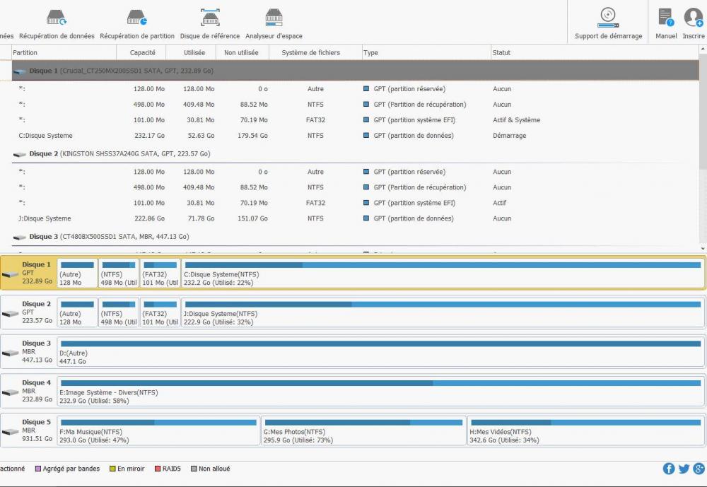

    Bonjour calisto06 1- Affichage des lecteurs cachés. 2- Capture disques. Les partitions sont bien identiques. J'ai refait clonage disque 1 vers 2. Redémarrage PC 3 fois sur disque clone, sans problème. Extraction disque, redémarrage PC, re-confirmation ordre boot, il ne le trouve plus!

  6. Bonjour à tous, « petit » nouveau sur le site, soyez indulgents ! PC tour montée - Windows 10 - 64 bits - Carte mère Gigabyte GA-Z77-D3H - Bios UEFI. Tous les 15 jours, j’effectue un clonage en Sata de mon disque Système sur un autre SSD et je vérifie dans la foulée son intégrité. Clonage à l’aide d’Acronis 2019 maintenant mais aussi EaseUS Todo Backup. Les résultats sont identiques! Le boot s’effectue bien sur mon clone depuis le Bios et si tout fonctionne à l’identique, j’extraie ce disque que je mets de côté en cas de pépin. J’ai pu lire bon nombre de sujets sur nombre de forums, de gens qui n’arrivent pas à démarrer sur un disque cloné. Je suis dans le même cas aujourd’hui sauf que pour ma part, je peux affirmer que mon disque à fonctionné avant d’être débranché et que tous mes programmes s’ouvraient normalement ; j’ai même travaillé dessus. Est-ce-que mon problème est récent, je suis incapable de le dire n’ayant jamais eu le besoin, jusqu'à aujourd'hui, de remettre ce clone en service sinon le refaire après 15 jours. En définitive, je crois que je faisais un clone qui ne m’aurait servi à rien ! J’ai vérifié tout ce que je pense possible - avec mes maigres connaissances !! J’ai déjà eu des avis (très et trop techniques peut-être) mais en attendant, je n’ai pas de résultats. Mon clone est rigoureusement identique à l’original. Ce sont 2 SSD de même capacité et les partitions sont identiques à quelques Mo près. Questions: Est-ce-que ça peut concerner le Bios ou le disque en lui-même? pourquoi fonctionne t'il tant qu'il n'a pas été débranché? Il est bien vu dans le bios à l'emplacement 1 mais ça boote toujours sur le disque 0, l'original! Je ne vois pas. Quelqu’un aurait-il une solution, une idée du problème pour ce cas ? Merci à tous d’avance. Cdt
