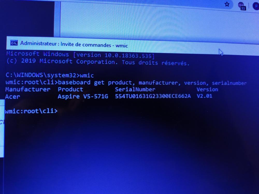

  3. Bonjour safami, Une photo qui peut peut-être aider ?
