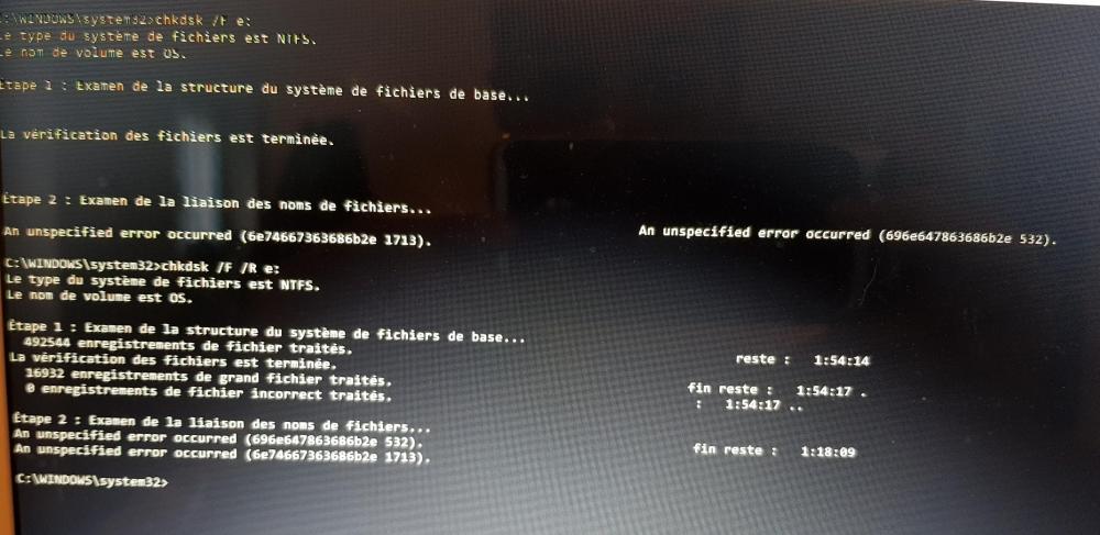

  1. Apres une tentative de reparation (passage du ssd en externe sur un autre PC) la commande chkdsk echoue. La reinstallation de windows echoue aussi Le SSD est bon pour être remplacé.

  3. Bonjour Pilatus, L'intérêt est de passer le ssd en externe est de tenter une reparation depuis un autre pc. Quand à la vitesse d'excution je ne vois pas le rapport je cherche à réparer et non à transférer rapidement des fichiers. Pour info : C'est un Boîtier NVMe SSD vers USB 3.1 Adaptateur de boîtier Externe PCIe M.2 M-Key USB-C génération 2 Dissipateur de Chaleur en Alu.
  4. Oui le disque dur est bien reconnu dans le bios. Je viens d'acheter un boitier externe PCIe Nvme. Je vais tenter un chkdsk depuis un autre pc et si besoin un reformatage. Si ces tentatives ne fonctionnent pas. Et que je change le ssd. Est-ce que je peux recuperer ma license windows 10 ?

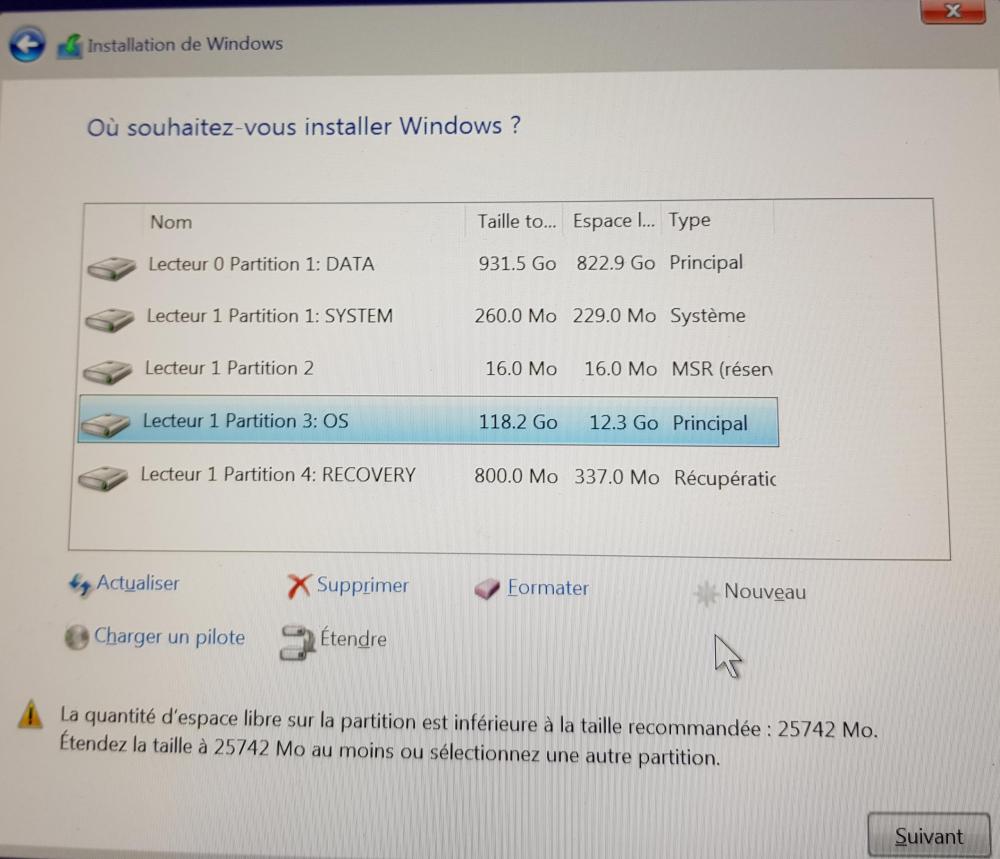

  5. Merci @calisto06. C'est pourtant ce que je fais. Le sablier s'enclenche quelques secondes puis rien n'est supprimé.
  6. J'ai tenté de supprimer chaque partition sur le ssd ( lecteur 1 ) également de formater chaque partition. Il ne se passe rien.
  7. Oui j'ai tenté de formater la partition où windows est installé. => rien ne se passe Supprimer => idem Et au moment où je reinstalle l'espace n'est pas suffisant mais vu que je n'arrive pas à supprimer des fichiers ou dossiers Je force quand même l'installation et j'obtiens le code erreur 8000001 indiqué plus haut
  8. Bonjour Delta, Ce ne sont pas les dll en elles même qui me font penser à un problème avec le Ssd mais plutôt l'accumulation de toutes ces erreurs. Impossible de réparer avec le sfc /scannow. Impossible de reinstaller windows 10, je n'arrive pas à formater la partition (en mode avancé) avec la cle bootable. Pour la suppresion de ces fichiers même en mode hors connexion ils reapparaissent. Il y 'a de tout comme fichiers (.exe, .pdf, .zip)
