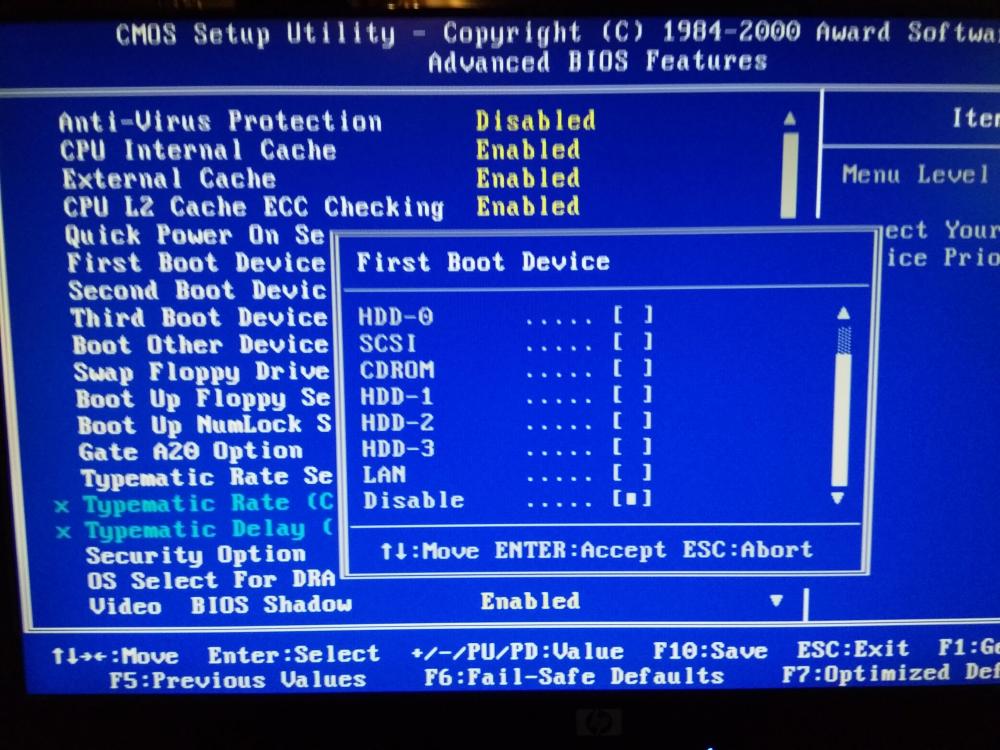

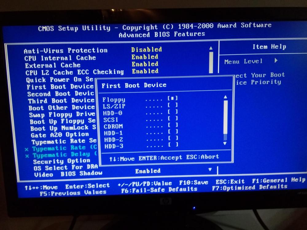

  17. Bonjour @Delta, et merci de votre intervention! Je suis la personne qui tente d'installer le windows, j'ai fait une clef usb Bootable comme l'indique le tuto du Crabe info : https://lecrabeinfo.net/creer-une-cle-usb-dinstallation-de-windows-xp.html Ces fameux "HDD0" ou "HDD1" correspondent aux ports usb de la carte mère en fait, c'est bien ça?
  18. Re-bonjour et un grand merci pour vos deux réponses! Pour la question de @KRISTOBAL et concernant mon matériel, voici ce que je suis parvenu à identifier : - HDD IDE 20 Go Western Digital WD200BB - Carte Mère MSI K7T Turbo Ver 3 - Carte graphique Micro Star 32 Mo Ver 1 MS - 8818 - Une barrette Sdram PC - 133 128 Mo - Une carte réseau et une carte Modem (si j'ai bien compris, et non identifiée) - Un lecteur CD - Un Floppy Je met également en fichiers joints les photos demandées (en espérant que j'ai bien compris les consignes bien sûr) Pour la réponse de @calisto06, un grand merci! Juste par pure curiosité (et en espérant que ça me permettra d'apprendre à me débrouiller davantage la prochaine fois, comment as tu effectué ta recherche pour trouver ça? J'ai sans doute très mal effectué la mienne, autant corriger le tir! Un grand merci à vous en tout cas (et désolé de l'heure tardive de ma réponse). <3
  19. Bien le bonjour, Pardonnez mon intrusion, je suis un grand grand GRAND novice qui a récemment récupéré quelques vieux (mais vieux hein) ordinateurs dans une école qui comptait les bazarder. Au lieu de les laisser mourir, j'ai donc voulu m'amuser un peu en suivant le tuto présent sur ce lien : https://lecrabeinfo.net/les-3-questions-a-se-poser-avant-de-recycler-un-vieux-pc.html?highlight=ide Me voilà donc à vouloir installer Windows XP sur une de ces vieilles bêtes pour jouer à des jeux rétro (et y caler un tableur pour que je classifie ma collection de vieux jeux console). Au démarrage, je tombe sur le bios (si j'ai bien compris, ça s'appelle comme ça ce grand écran tout noir avec des caractères blancs, constatez mon inexpérience), j'ai donc compris que je devrais tout installer. J'ai donc suivi les tutos présents sur votre site (et je vous remercie ne serait-ce que de son existence, il est vraiment très intéressant) et j'en arrive à vouloir mettre à jour le bios, ou en tout cas m'assurer que je ne peux pas le faire (le pc a des ports USBs qui ne semblent pas reconnus comme des bootables possibles, alors que j'ai fait une clef usb Windows XP en suivant les recommandations de votre site) Et voilà ENFIN mon problème (désolé pour le petit pavé). La carte mère est une MSI K7T Turbo Ver 3 d'après les informations que j'ai pu en tirer en suivant votre tuto pour reconnaître ses composants. Mais pas moyen de trouver quoi que ce soit sur le site de MSI. Est-ce donc moi qui m'y prend mal à un moment ou à un autre (possibilité que je ne nie pas du tout, bien au contraire!) ou est-il possible que la carte mère soit juste bien trop ancienne et que le constructeur n'ait rien à son sujet? Je suis bien évidemment disponible pour répondre à toutes vos questions, je ne doute pas non plus que mon post manque d'éléments pour me venir en aide. Et tant qu'à faire, je ne suis pas contre deux trois vannes dans la tronche en prime (Oui oui, je suis conscient que je tends certainement une énorme perche). Merci par avance pour toutes les éventuelles tentatives d'aide :D
