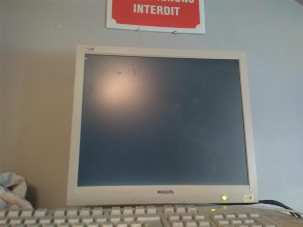

  14. (Re-)Bonjour à tous! Je viens ici pour vous faire part de ma progression dans mon apprentissage hasardeux du bidouillage des vieilles bêbêtes, et tant qu'à faire, bien évidemment, de mes nouveaux problèmes. D'ailleurs, peut-être que mon actuelle réponse est devenue par la force des choses hors-sujet par rapport à son sujet initial, pensez vous que je dois créer un nouveau post ? (J'aimerais éviter autant que possible le flood, mais aussi le déterrage, j'écoute donc vos conseils) Comme vous me l'avez mentionné, mon disque dur n'était apparemment pas connecté, ce qui est devenu mon nouveau problème du coup. J'ai essayé de vérifier avec des tutos si ma nappe était correctement agencée, et je pense pouvoir dire que oui (J'ai une nappe à trois embouts, le bleu dans l'embout bleu de la carte mère, le blanc étant le slave je présume, et le noir le master, j'ai bon?). Le disque dur n'apparaissait toujours pas. J'ai donc voulu vérifier que le souci ne venait pas du disque dur. Pour faire court, j'ai récupéré d'autres vieux engins en même temps que celui-là. L'un d'entre eux faisait un long sifflement qui ne s'arrêtait pas tout le temps qu'il était allumé, et une led rouge était allumée sur la carte mère, près des barrettes de ram. Je me suis dit que le disque dur n'était pas concerné par le problème de ce pc, je l'ai donc pris pour le mettre dans le pc sur lequel je travaille, mais il a justement fait ce sifflement continu, je présume que le disque dur est mort. Il me reste un dernier disque dur, un vraiment ancien que j'ai depuis longtemps et qui doit avoir un OS dessus. Il fait 40 Go. J'ai donc essayé de le brancher. Je vous épargne les détails du nombre de mes tentatives pour tout vérifier, pour vous dire simplement qu'il "marche", mais toutefois pas parfaitement : Lorsque je l'allume, il m'affiche un menu avec différentes alternatives de démarrage (voir le fichier joint). Puis, quelque soit mon choix (j'ai tenté "Mode sans échec", "Démarrer Windows normalement", et "Dernière bonne configuration") il reste sur un écran noir avec l'espèce de tabulation blanche qui clignote, mais sans jamais changer (voir le deuxième fichier joint). Que pensez vous qu'il me soit possible de faire? Ce disque dur est-il opérationnel?
