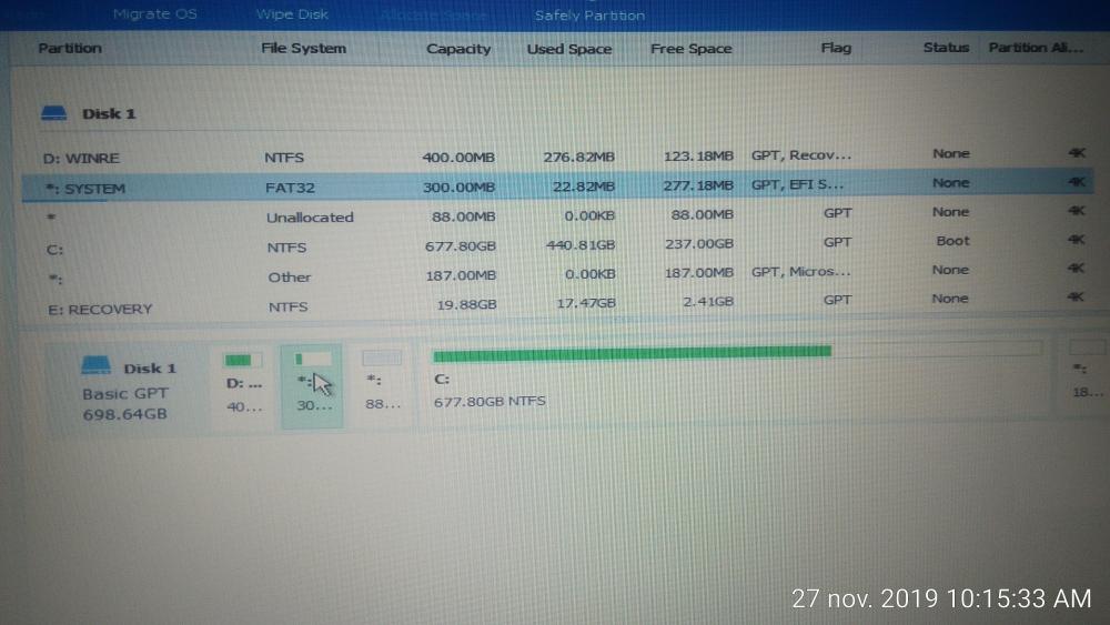

  4. au départ j'ai 3 partitions après création en EFI de la fat32 nommé F=300 Mo il reste une partition de 16MB non allouée que je n'arrive pas à faire disparaître en resizant D:Winre. je termine la création de l'usb bootable

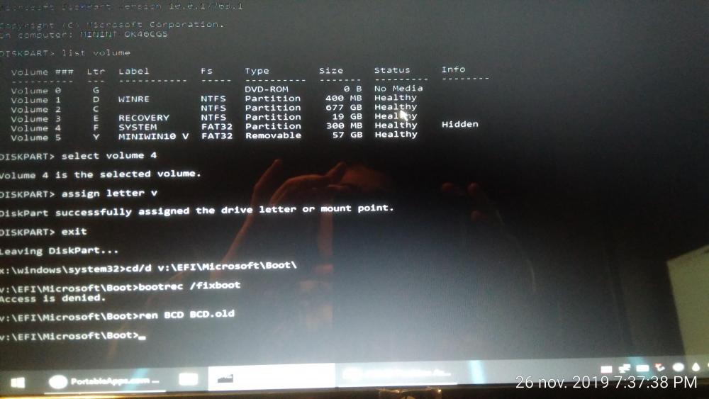

  6. voici le point de départ avec 3 partitions j'ai supprimé la fat32 pour éviter les erreurs dans mon disque j'ai un lecteur D en WINRE avec un dossier boot et un autre dossier Recovery en E avec un dossier boot et Windows est installé sur le lecteur C cette commande : attrib C:\Boot\BCD -h -r -s je laisse C ou je remplace par D ou E. je suis confuse avec les termes partition réservée du système et OS du modop. Pour moi l'OS c'est C 'local disk) et partition réservée du système c'est C aussi mais je ne comprends pas quel est le D du modop d'où les erreurs je pense. merci de ton aide.

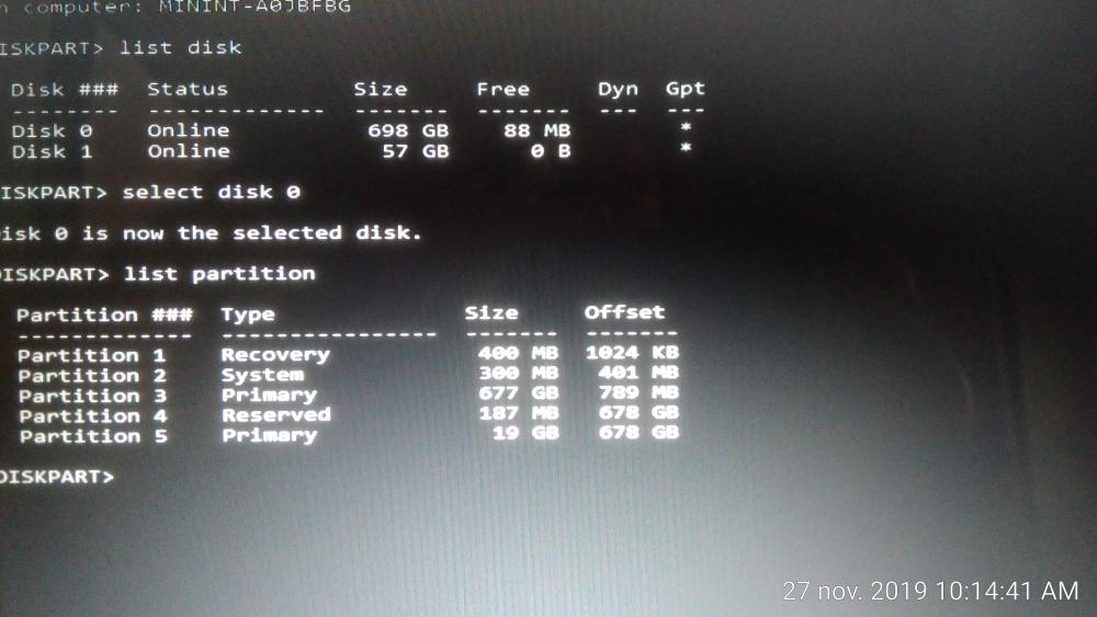

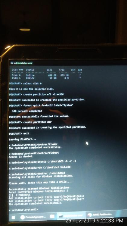

  7. Bonjour Calisto06 Voici les 2 screenshots :
  8. Dans le lecteur F system j'ai bien un dossier Boot avec un bdd.log et un bcd.old et j'ai un autre dossier Boot dans le lecteur V system donc 2 dossiers identiques
  9. le system ne parvient pas à trouver le fichier cible

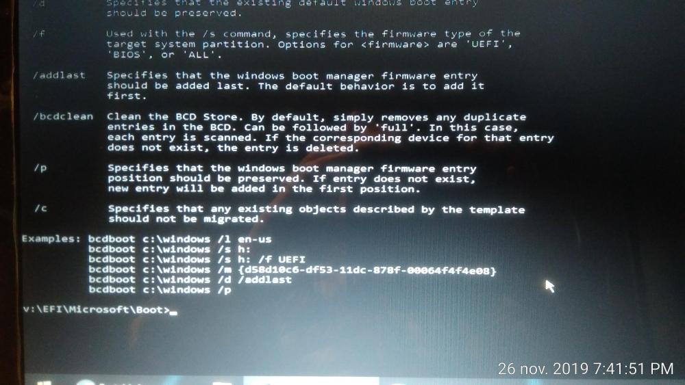

  10. j'ai saisi bcdboot D:\Windows /l fr-fr /s v: /f ALL avec D je me suis trompée ? Mon volume FAT32 est nommé F je remplace D par F ? la partition F:System est bien flagé GPT, EFI system parition ds AOMEI
  11. J'ai suivi C- RECONSTRUCTION INTEGRALE DE LA BCD et à la fin j'arrive sur bcdboot.exe pas sur le message de succès
