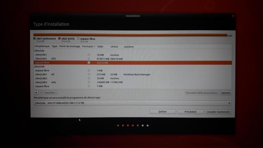

  1. Mais du coup comment fais-je pour sélectionner cet espace non-alloué de 24,42 Go lors de l'installation d'Ubuntu à côté de Windows ? Lors de l'installation d'Ubuntu, dans la fenêtre "Type d'installation", au lieu de faire "Installer Ubuntu à côté de Windows Boot Manager" comme marqué dans l'article, j'ai fais "Autre chose" et j'arrive sur ce menu (cf image). J'ai sélectionné l'espace vide de 26216 MB sur le périphérique de 1.0 TB. Est-ce bien cela qu'il faille faire pour dédier l'espace non utilisé du disque 0 à Ubuntu ?

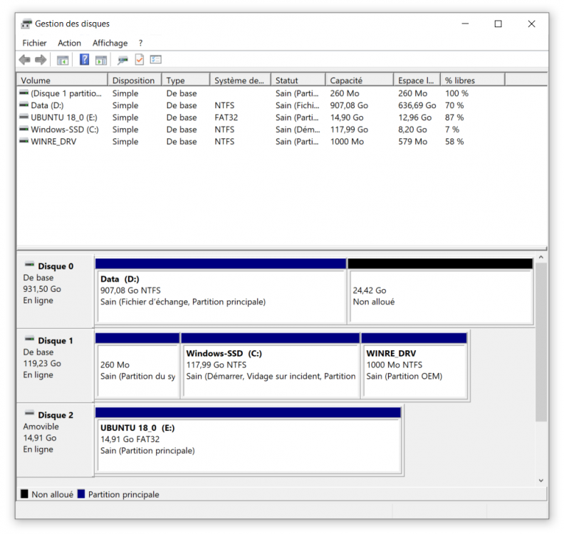

  2. Bonjour @calisto06, merci pour ta réponse, je suis bien en UEFI dans le bios. Voici la capture d'écran du gestionnaire de disques. Le disque 0 correspond à un HDD de 1 To (dans mon esprit je comptais allouer la partie noire de 24,42 Go à Ubuntu), le disque 1 correspond à un SSD de 128 Go (où Windows est installé) et le disque 2 correspond à la clé USB d'installation d'Ubuntu que j'ai créée avec Rufus. Je ne peux pas réduire la partition "Windows-SSD (C:)" ou très peu, d'où mon souhait d'installer Ubuntu sur le disque 0.
