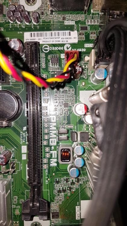

  6. Merci pour votre retour. Voici une phot de ma carte mère. Est-ce que cela corresponde a ce que vous attendiez comme info? J'étais parti sur cette page HP pour choisir le prod. https://support.hp.com/fr-fr/document/c03259689 Il était indiqué : Intel Core i5-3xxx (Ivy Bridge) Quad Core donc pour moi le 3470 rentrait dans les cases.
