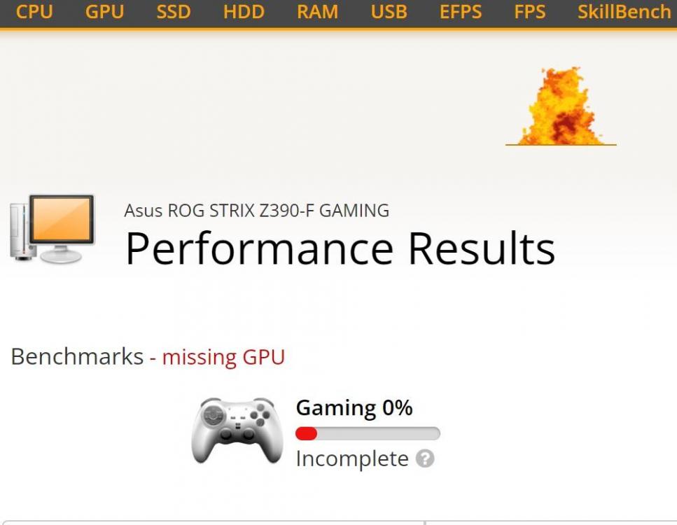

  5. Oui, et pourtant, rien n'a changé. C'est vraiment étrange que le pc ne démarre que si l'écran est éteint. Une fois windows lancée, ça à l'air de marcher. Je ne peux juste pas aller dans le bios. Ah, je ne sais pas si c'est pertinent, mais si j'utilise userbenchmark, à la fin j'ai droit a un "missing GPU"

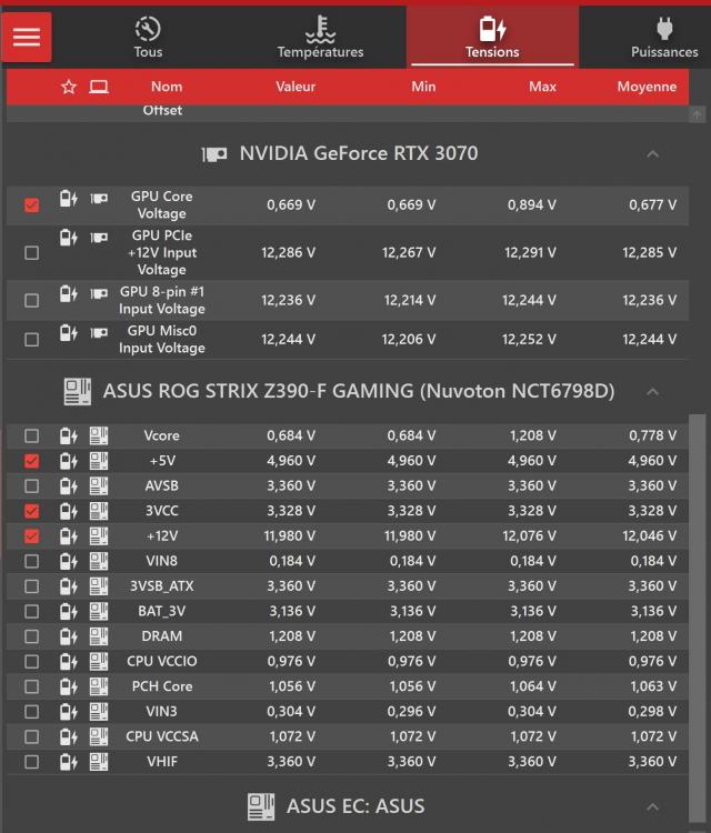

  6. C'est depuis l'installation de la carte graphique. Voila le screen :
  7. En voila un avec juste le pc allumé.
  8. C'est un EVGA 750 GQ, 750W
  9. J'ai essayé de démarrer sans la carte graphique plusieurs fois en utilisant la sortie carte-mère, pas de soucis tout démarre à chaque fois. Oui j'ai bien tout branché, mais il n'y a qu'un seul branchement pci-e 8 broches sur cette CG. Mon 750W serait un peu faible ?
