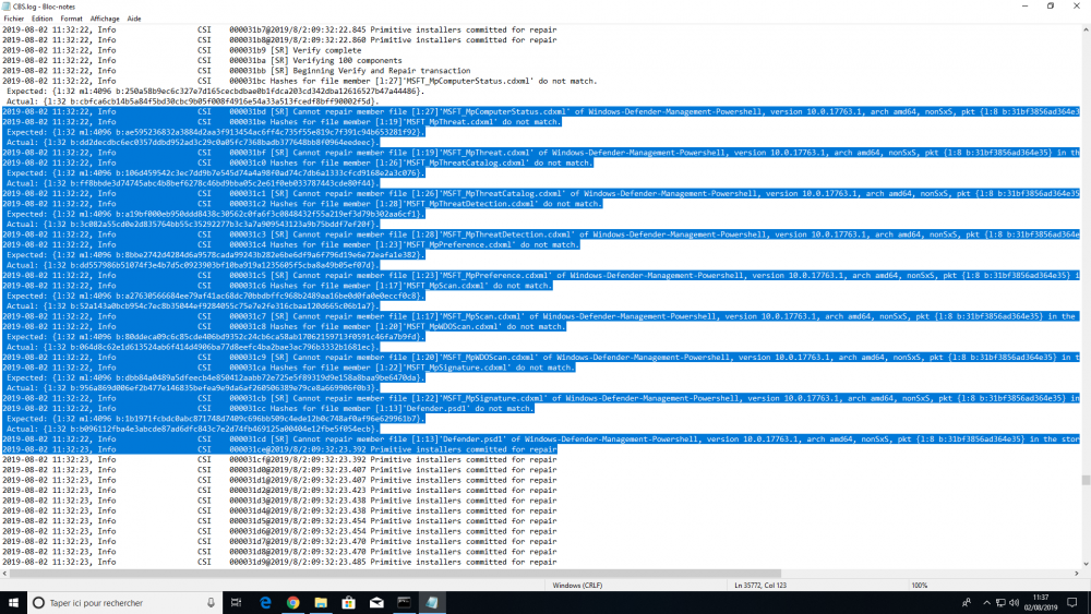

Autre info Il semble que d'autres personne est eu ce bug ici https://www.bleepingcomputer.com/news/microsoft/windows-10-sfc-scannow-cant-fix-corrupted-files-after-update/ Ou la https://www.ginjfo.com/actualites/logiciels/windows-10/windows-10-sfc-scannow-ne-fonctionne-plus-suite-a-une-mise-a-jour-de-windows-defender-20190712
Vous allez jamais me croire... Je viens de faire un SFC /scannow hier soir j'étais clean pas d'erreur. Je refais la à l'instant et j'ai les mêmes fichiers corrompu.... Toujours windows defender..Peut être que en réalité c'est normal? Voila ce que dit microsoft https://support.microsoft.com/fr-ch/help/4513240/sfc-incorrectly-flags-windows-defender-ps-files-as-corrupted
