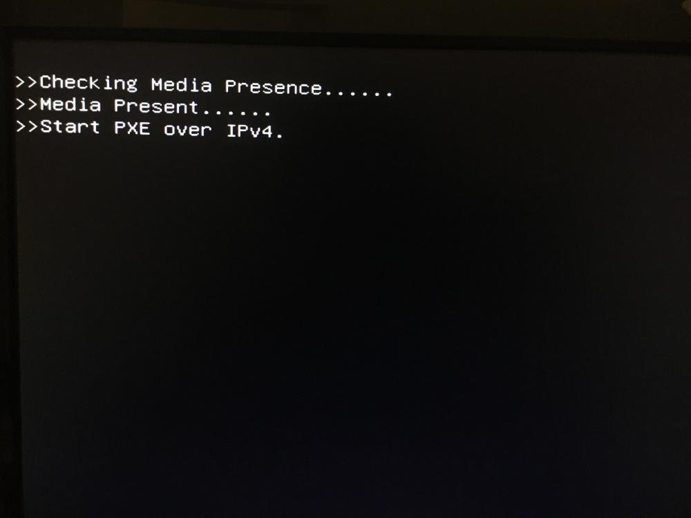

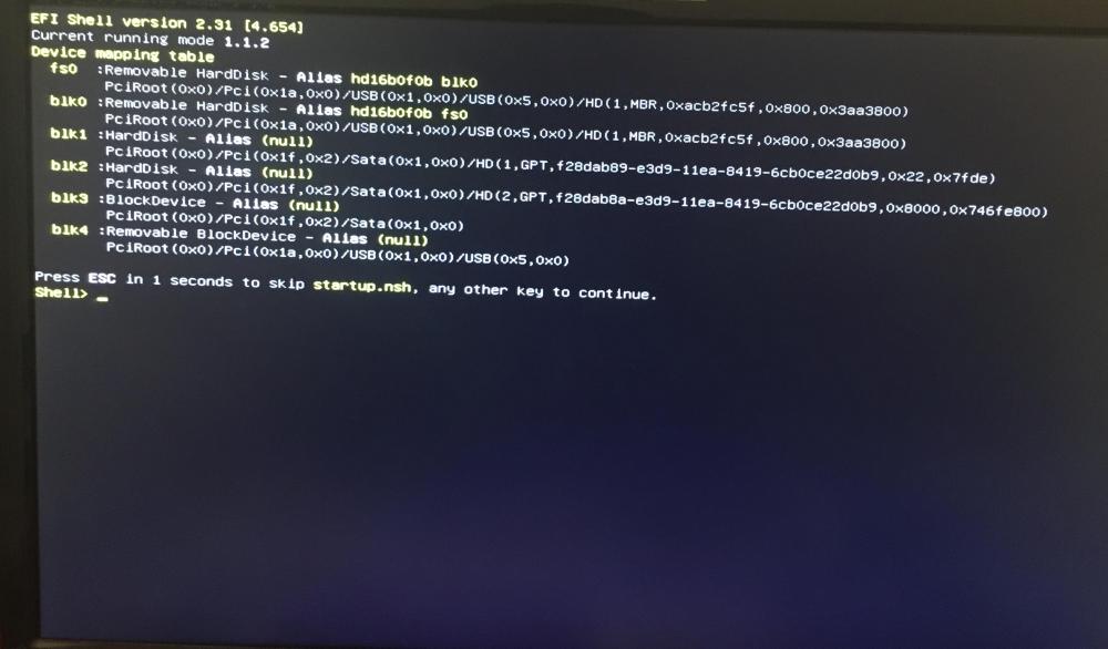

    Là je ne sais pas, j'ai d'abord eu la première image puis une minute après la même chose mais avec ipv6 puis une minute après la deuxième image.

    Voilà ce que j'obtiens avec l'ISO et uniquement le nouveau disque dur

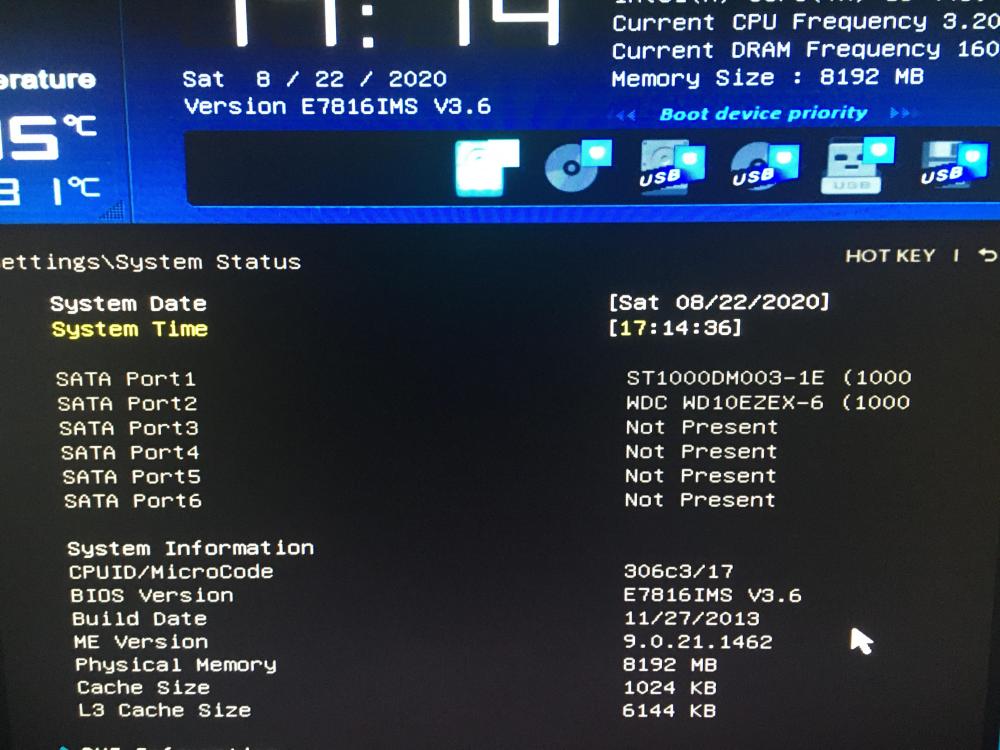

    Après vérification c'est lui donc il est bien reconnu dans le bios
  13. Kant
    Disque dur interne non reconnu
    SATA port 2 semble être mon nouveau disque dur mais je n'en suis pas certain

    Ah mais pour le ssd ça marche mais pas pour le disque dur justement. Très bien je vais vérifier le BIOS
  15. Kant
    Ma carte mère : MSI B85-G43 (MS-7816) Pour le bios je ne sais pas comment faire
