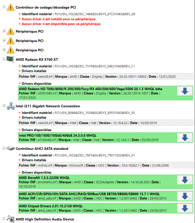

  7. Bonjour @calisto06, Pour faire suite à ta première question justement je n'ai pas de triangle jaune. Voici une capture d'écran cf pièce jointe. Je vais tenter le scan et voici l'ID du matériel : PCI\VEN_1022&DEV_1486&SUBSYS_87C01043&REV_00 Pas de soucis, je prends note de l'information. Merci par avance pour votre aide.

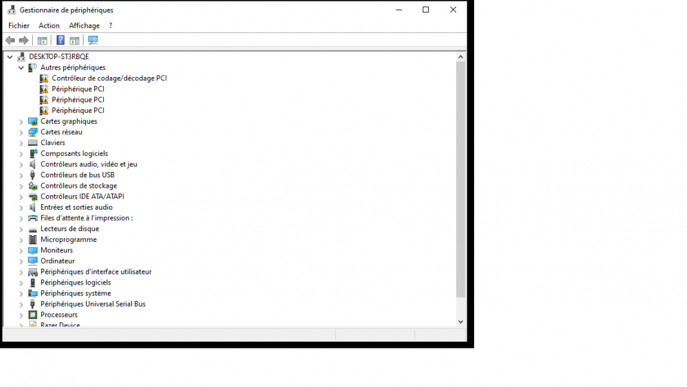

  8. Bonjour tous le monde, J'aimerais avoir de l'aide concernant un message sur gestion des périphériques sous windows 10 après avoir monté un pc. Alors tout fonctionne très bien mais en ouvrant le gestionnaire de périphériques sous l'onglet autres j'ai un message contrôleur de codage/décodage PCI. Normalement tous les pilotes sont à jour puisque j'ai pas de soucis particulier quand j'utilise le pc pour le moment. Avez-vous une idée de ce qui se passe ? Sachant aussi que ma CG ne reconnait pas la freesync de mon ecran. Voici les composants : - Ryzen 3600X - Asus Rog Strix Radeon 5700 XT OC - Asus Rog Strix x570-f - 2x8go GSkill Trident Z RGB - Samsung Evo 860 SSD 500go

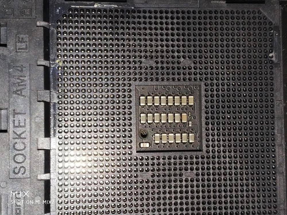

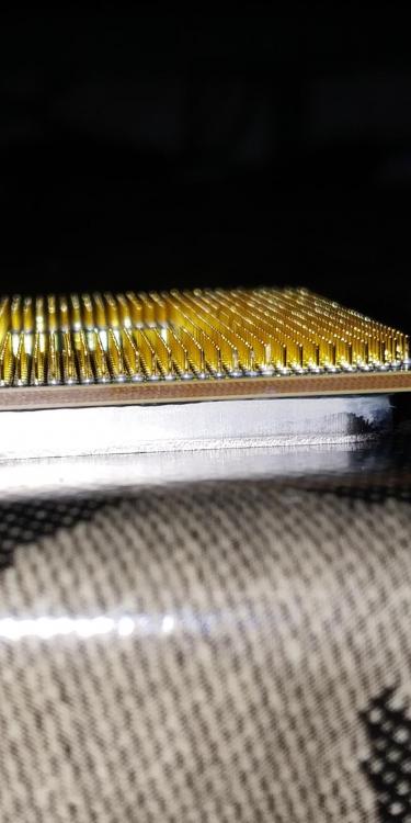

  10. D'accord c'est noté. Je démonterai tout ça pour faire un bon nettoyage. Voici les photos du CPU et socket : Alors sur le CPU on voit justement un pin ou deux recouvert de pâte thermique. Et sur la seconde du socket, sur la droite et la gauche au voit deux trous qui ont été touchés par la pâte.
  11. Effectivement je viens de faire une vérification approfondie des pin sur le processeur et je vois que certains (2 ou 3 )sont recouverts de pate thermique de plus il y a un petit trou sur le socket ou il y a également de la pate. Dois-je tout remplacer CPU et carte mère ? Merci infiniment pour votre aide de pro.
