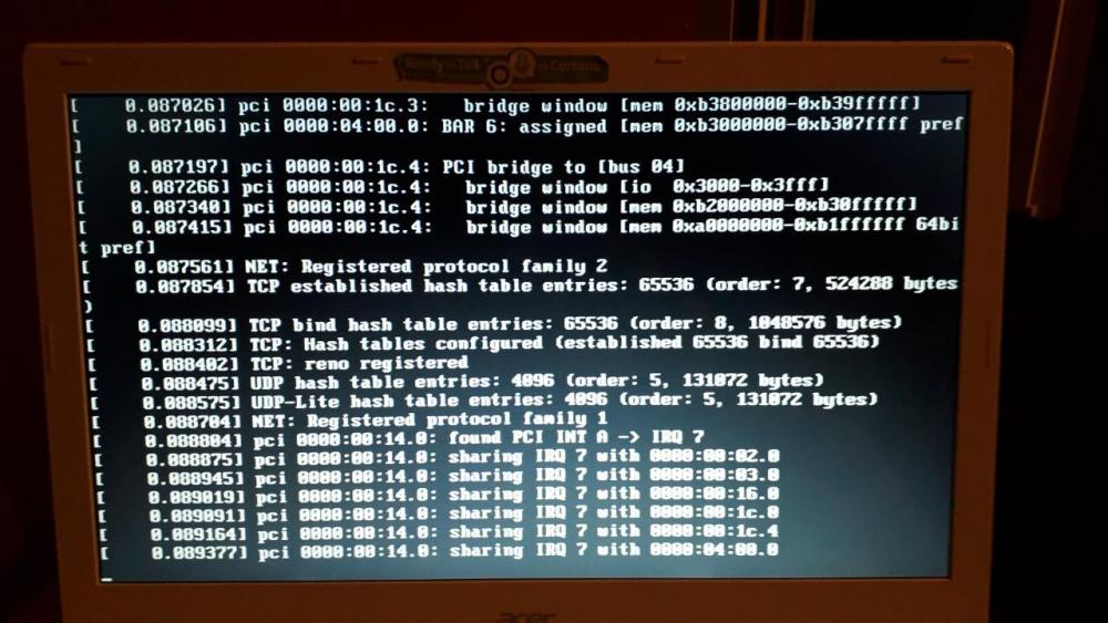

  1. je vais essayer avec le tutoriel que tu ma donner pour cree avec diskpart la clee usb j'avais une clef de 8go sauf que quand tu la met a l'ordinateur elle fait 7,48go du coup j'ai eu ceux message je vais aller prendre demain une clef de 10go sa serra mieux je pence pour le faire apres iso je suis obliger de prendre sur le lien que tu viens de me mettre ou je peut prendre iso ici https://tb.rg-adguard.net/index.php qui avais sur le lien tu ma donner ?
  2. quand jaccede a mon bios j'ai un mot de passe j'ai pas besoin de l'enlever au moin ?
  3. je vais regarder par contre dans le bios je doit changer uefi en legacy ou je laisse en UEFI pas besoin de toucher a sa pour que sa fonctionne non ? bon je vais essayer la methode que tu donne je te dit sa. par contre je vois qui met CD WINDOWS\SYSTEM32 moi en general si j'ecrit pas cd windows puit apres cd system32 sa marche mes si jecrit juste system32 cela ne marche pas je suis obliger de mettre cd devant
  4. apres j'ai regarder sur les invite de commande quand j'ai fait la manip tu recharcher en invite de commande voir si sa la copier je trouve rien bizar quand meme et acpi comment on peut le mettre off ?
  5. oui j'ai attendu pourtant asser longtemps et pour la 1er methode aucune erreur par contre il ne se lance pas depuit un cd j'ai pas reussi du coup j'ai fait sur une clef usb esque unetbooting c'est bon pour ios windows ? j'ai bien mi les Majusucle et minuscule alors esque le windows 10 qui a sur la clef usb et bonne j'ai prit sur le lien citer plus haut apres j'ai vue qui a plusieur version de windows 10 la c'est la version famillial si je ne me trompe pas mes j'ai vue qui a plusieur sauf que sur le site sa me sort une aplication pour telecharger ios. apres j'ai bien les messages comme quoi il se copie ect.... il demande si oui ou non a la fin je met oui puit je ferme la fenetre d'invite je fait continue avant sa redemare j'enleve la clef usb alors apres il faut le faire en uefi ou en legacy ?
