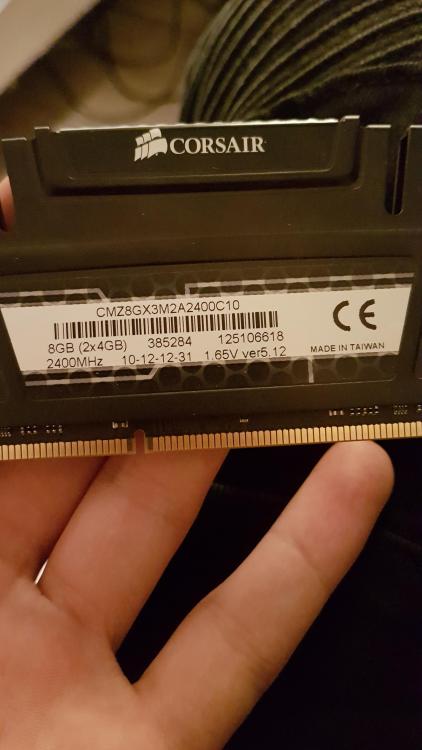

  9. Bonjour à tous, après avoir passé pas mal de temps à depanner mon pc (qui avait donc une de ses 4 barrettes de 4go de ram dead), est venu le temps de remplacer le materiel defaillant. Je vous met la photo de la ref des 2 barrettes actuellement en place. J'ai donc trouvé deux options de la marque gskill entre lesquelles j hesite. Une cl11 à 2400 mhz et une cl10 à 2133 mhz, la question étant : qu est ce que "cl11" et "cl10"? Ma ram actuellement en place etant une cl10 2400 mhz soit un mix des deux citées plus haut. Donc ne comprenant pas totalement la complexité de l'affaire je me demande laquelle irait le mieux. Merci, bonne journée à tous.

  11. Bonjour, Hehe effectivement 10 jours non stop passés dessus c était intense mais maintenant tout marche et j ai tellement appris que je peux dorénavant dépanner moi aussi 😁 Qu'entends tu par "référence"? Car mes barrettes sont des corsair ddr3 edition pro limitée overclockée bizzare à 2400mhz au lieu de 1600, j'ai du mal à trouver les mêmes 😅 Je ne sais pas si c est fait ou comment le faire mais on peux d ailleurs clôturer le topic 😊

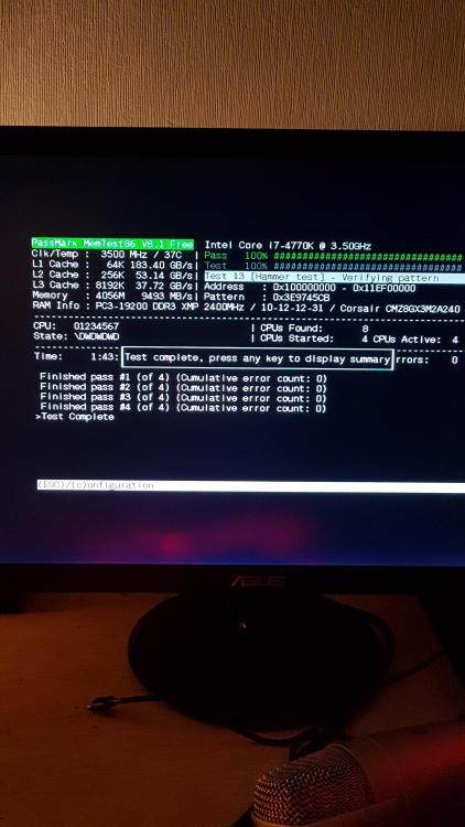

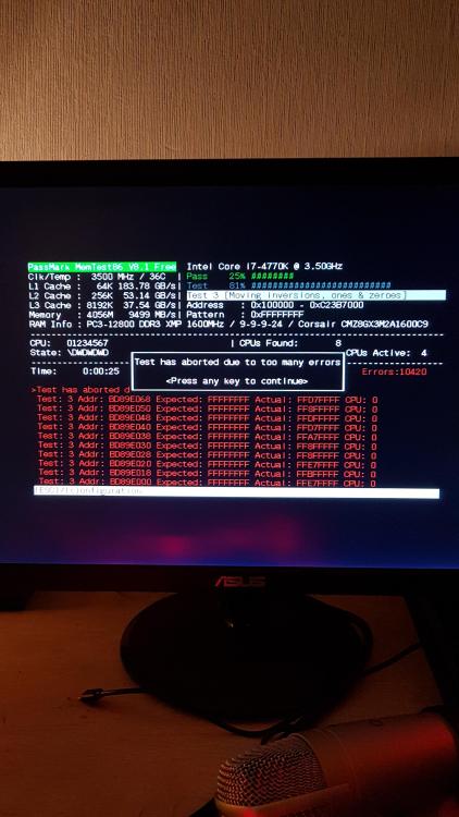

  12. Jusque ici tout est bon, je test en jeu et je vous tiens au courant mais la ça devrais aller je commence à y croire 😁😁 Merci beaucoup @Delta @calisto06, ce fut long et fastidieux !! Je vous tiens au courant en cas de bsod 😂 Sinon si vous avez un conseil pour remplacer ma 4e barrette je suis preneur.
  13. Ok donc la 4e barrette est dead, je test le reinstal avec les 3 autres...
  14. Barrette 3 archiclean (sur le slot 2 du coup) si la 4 ne plante pas je mange le pc? 😅😅
